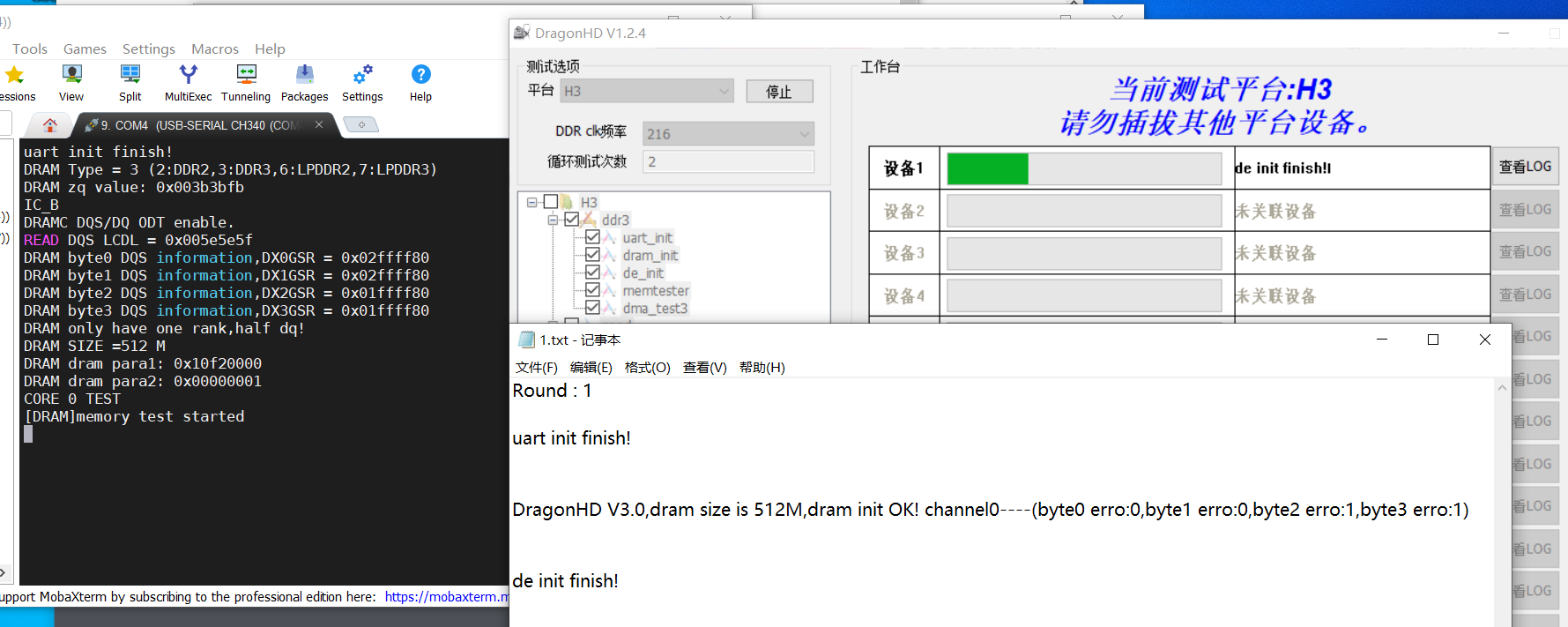

全志H3卡住[DRAM]memory test started
自己焊的板子,测试的时候一直卡在这个地方。一颗ddr3(h5tq4g63afr-pbc)

DRAM对设计要求比较高,同事设计的H135板子用dragonhd进度条一点都不动,另外一个同事设计的H135板子dragonhd连续跑1024次都是正常的。

芯片带锁,去咸鱼买不带锁的
