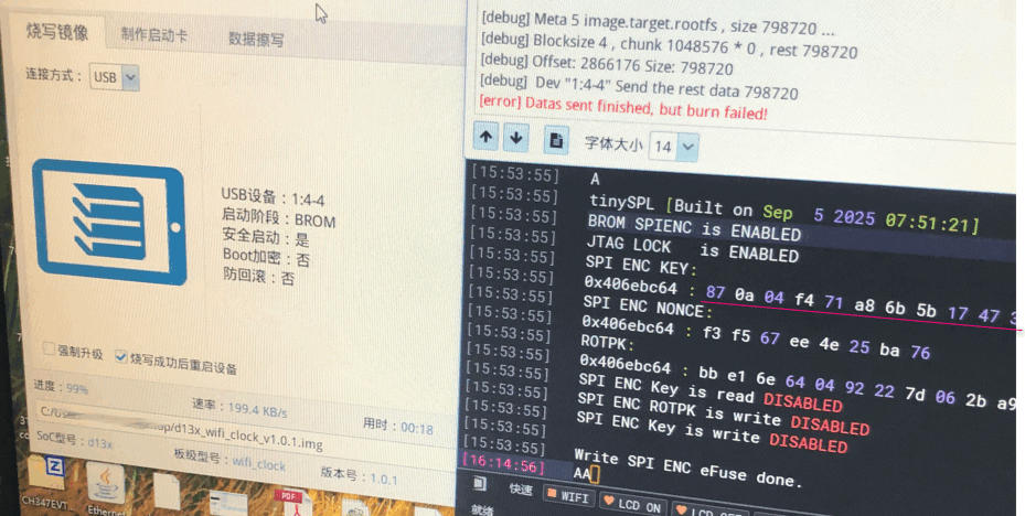

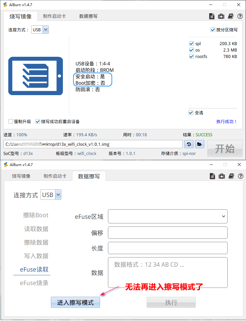

有人测试过 d13x 加密方案吗?我试了下结果再也无法启动了
参照文档进行操作,结果再也无法烧录了,也无法运行。
Pre-boot 也看不到输出了 SPL也无法执行。密钥肯定正确,不知道哪个环节出了问题,请玩过的大佬指点一下,谢谢!
keys文件夹下的文件已经正确生成,镜像也打包成功,但是无法运行。

楼主 #1 2025-09-09 09:35:28
xfdr0805
注册时间: 2020-07-23
已发帖子: 348
积分: 381
Re: 有人测试过 d13x 加密方案吗?我试了下结果再也无法启动了
没人测试过官方提供的加密方案吗?
#2 2025-09-09 19:32:03
gemrisk
注册时间: 2024-09-04
积分: 34
@xfdr0805
spienc 的量产安全方案中,是不需要加下面这段代码的
                "encryption": {
                    "algo": "aes-128-cbc",
                    "key": "keys/aes-128-cbc-key.bin",
                    "iv": "keys/aes-128-cbc-iv.bin",
        "ssk_derived_key": "true"
楼主 #3 2025-09-09 21:21:13
xfdr0805
注册时间: 2020-07-23
已发帖子: 348
积分: 381
@gemrisk
一开始我是没加,但是烧录后不能运行,参照demo就加上了,结果还是不能运行。
我只要固件加密还不需要硬件授权认证,SPI ENC [KEY NONCE ROTPK] 已经烧录好了。
