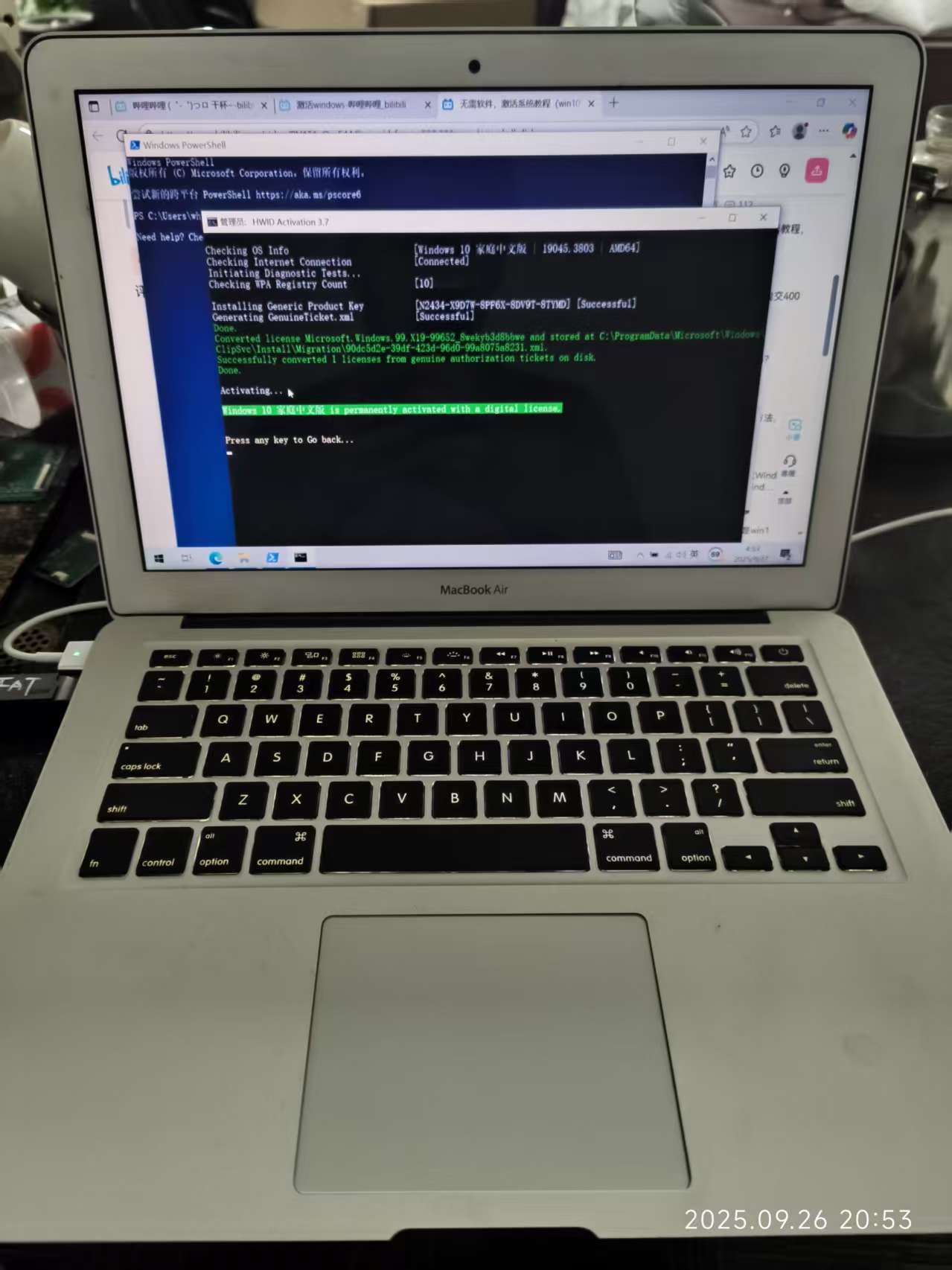

淘到的二手苹果 MAC AIR 安装 Windows
MAC AIR 2013,型号A1466

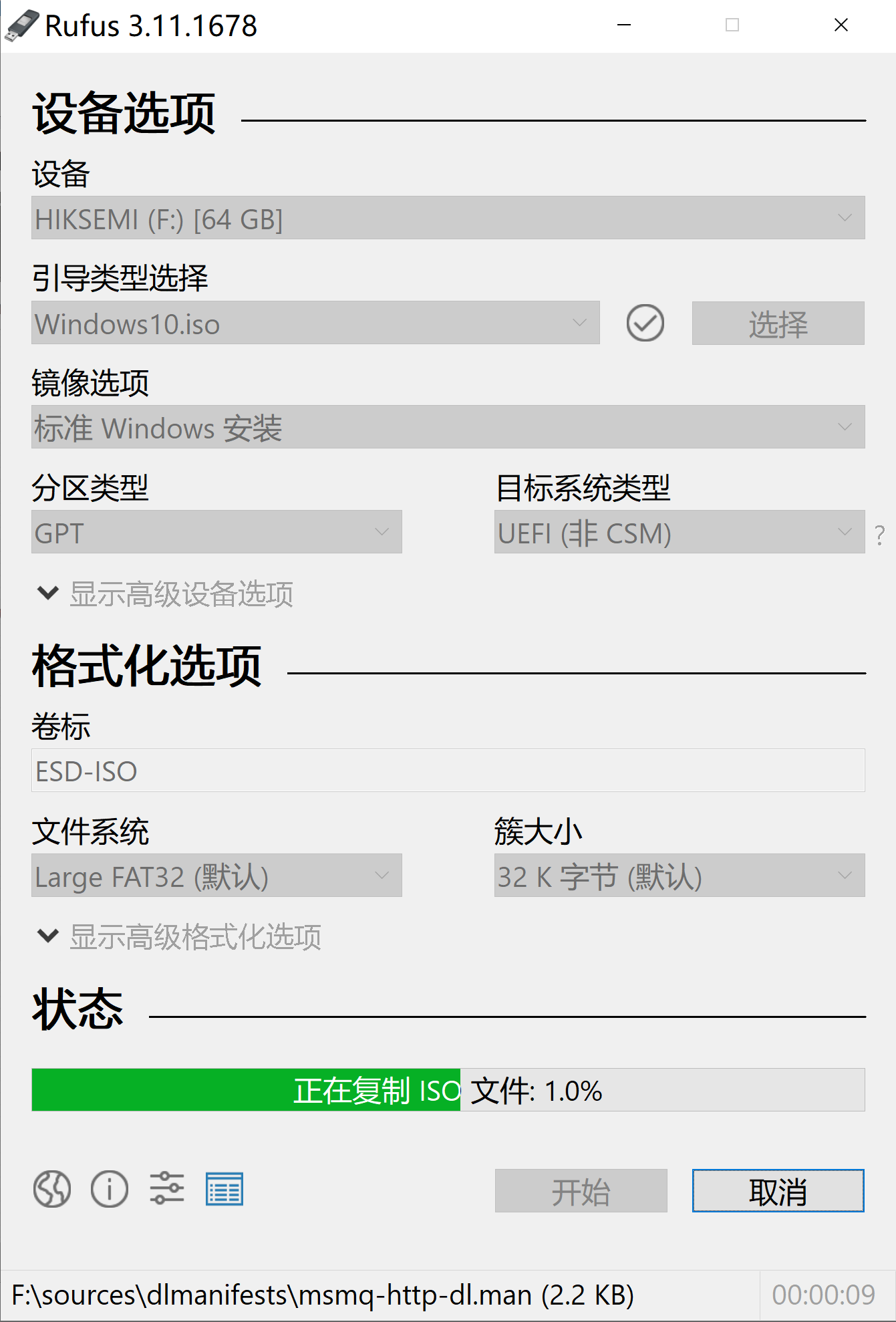

① 下载 MediaCreationTool_22H2.exe 生成 Windows10.iso
② 使用 Rufus 3.11.1678 刻录 Windows10.iso 到U盘
③ 按住左边ALT按键,开机,选EFI即可进入U盘安装程序
④ 下载 BootCamp 6.0.6136 安装
⑤ 激活:打开powershell输入
irm https://get.activated.win | iex
参考: https://www.bilibili.com/video/BV1eqbWzjEv6
MAC Pro 2013版本 Windows10 安装 BootCamp 6.0.6136,提示 【这个bootcamp版本不适用此电脑机型】
有一个偏门方法,用管理员权限打开 powershell,
切换到 【BootCamp\Drivers\Apple】,
命令行执行 .\BootCamp.msi
然后就安装成功了!

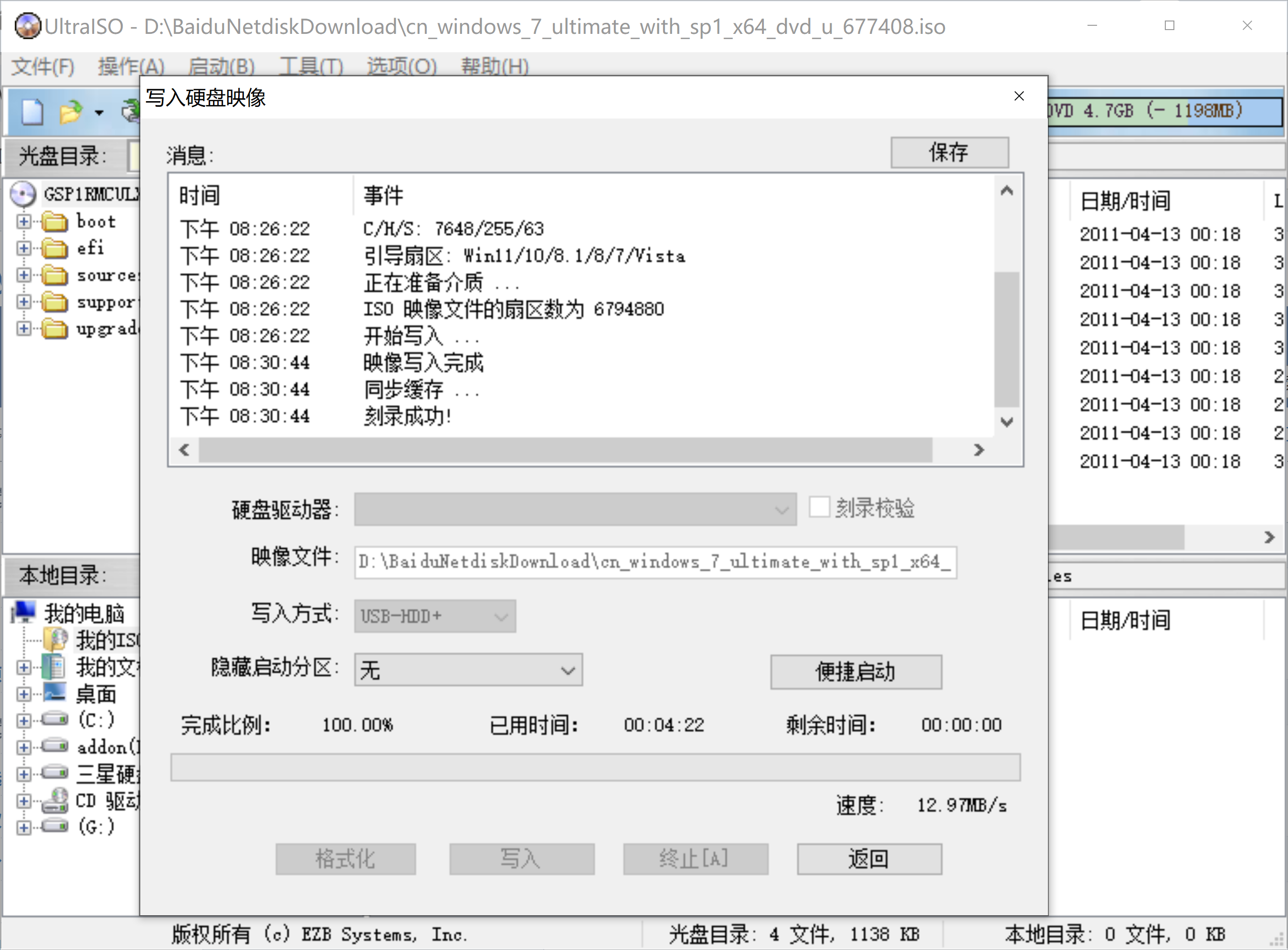

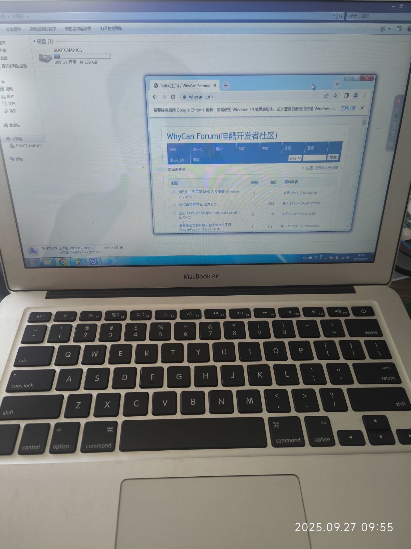

MAC AIR 2011,型号A1369
① 下载 cn_windows_7_ultimate_with_sp1_x64_dvd_u_677408.iso
② 使用 ultraiso 刻录 iso 到U盘
④ 下载 BootCamp5.1.5621.zip 安装
⑤ 激活:打开powershell输入
⑥ 安装adb驱动
小米官网:xiaomi_usb_driver.rar
本站下载:xiaomi_usb_driver.rar
