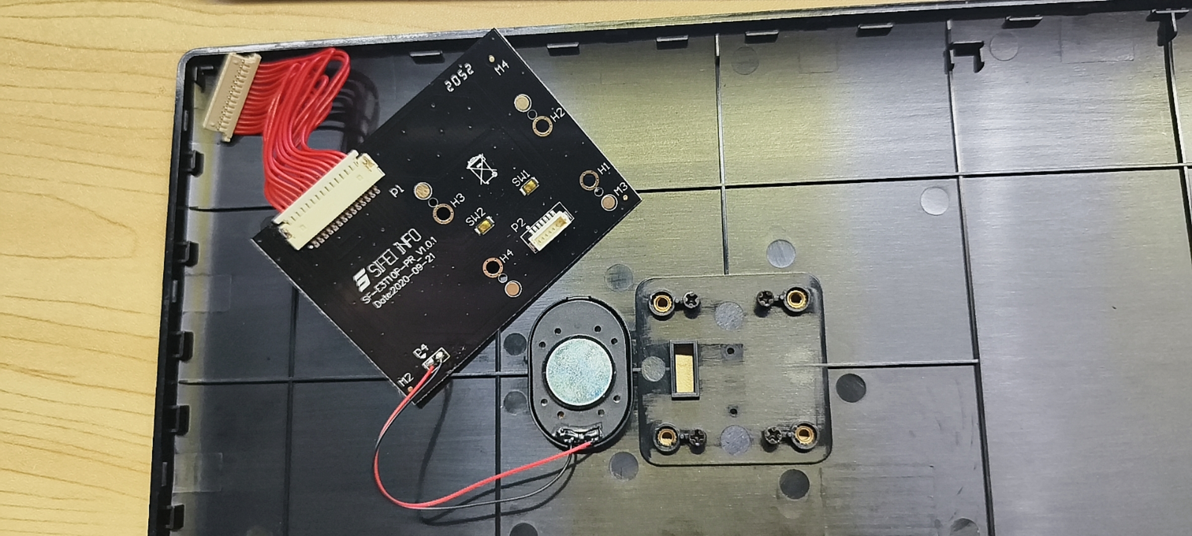

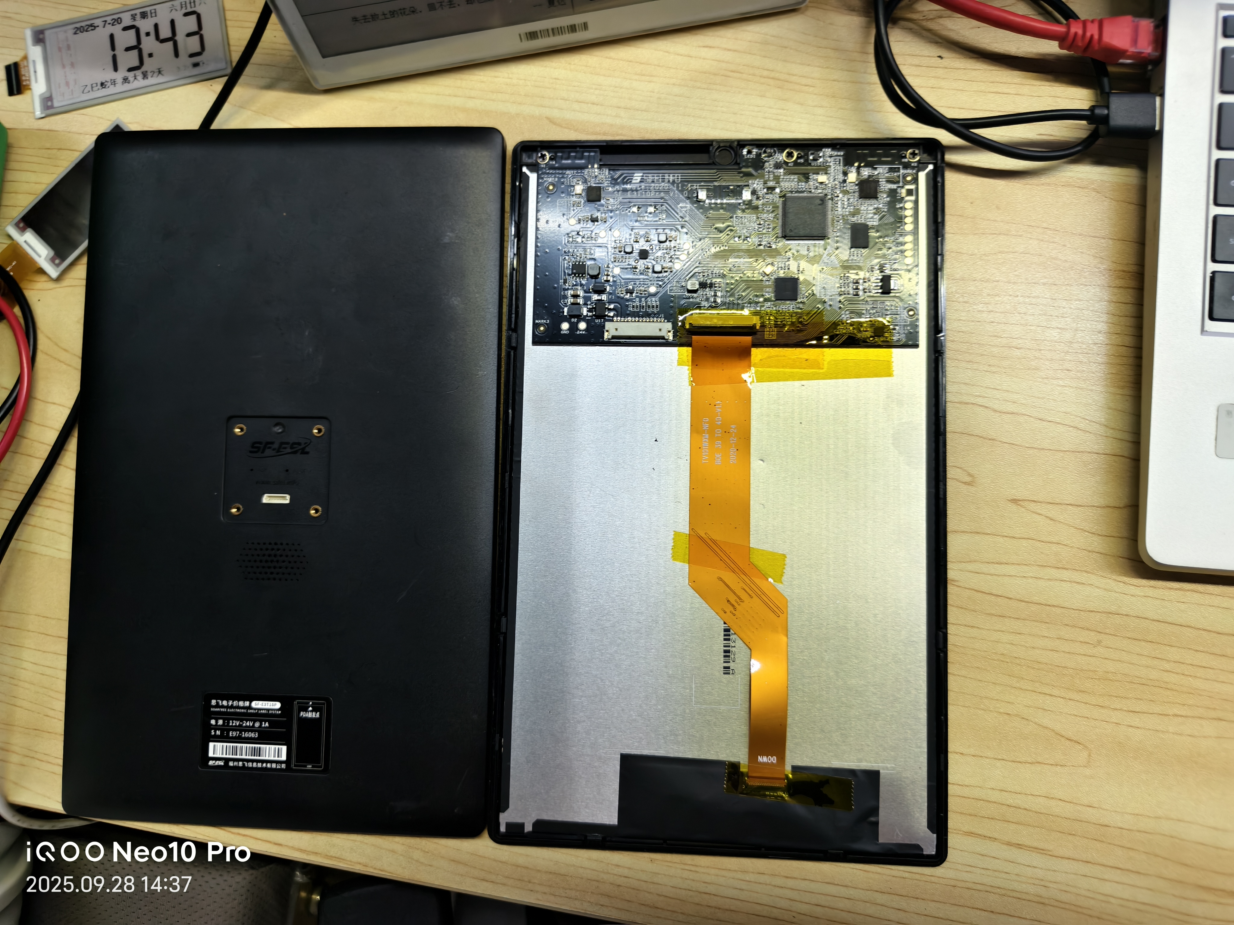

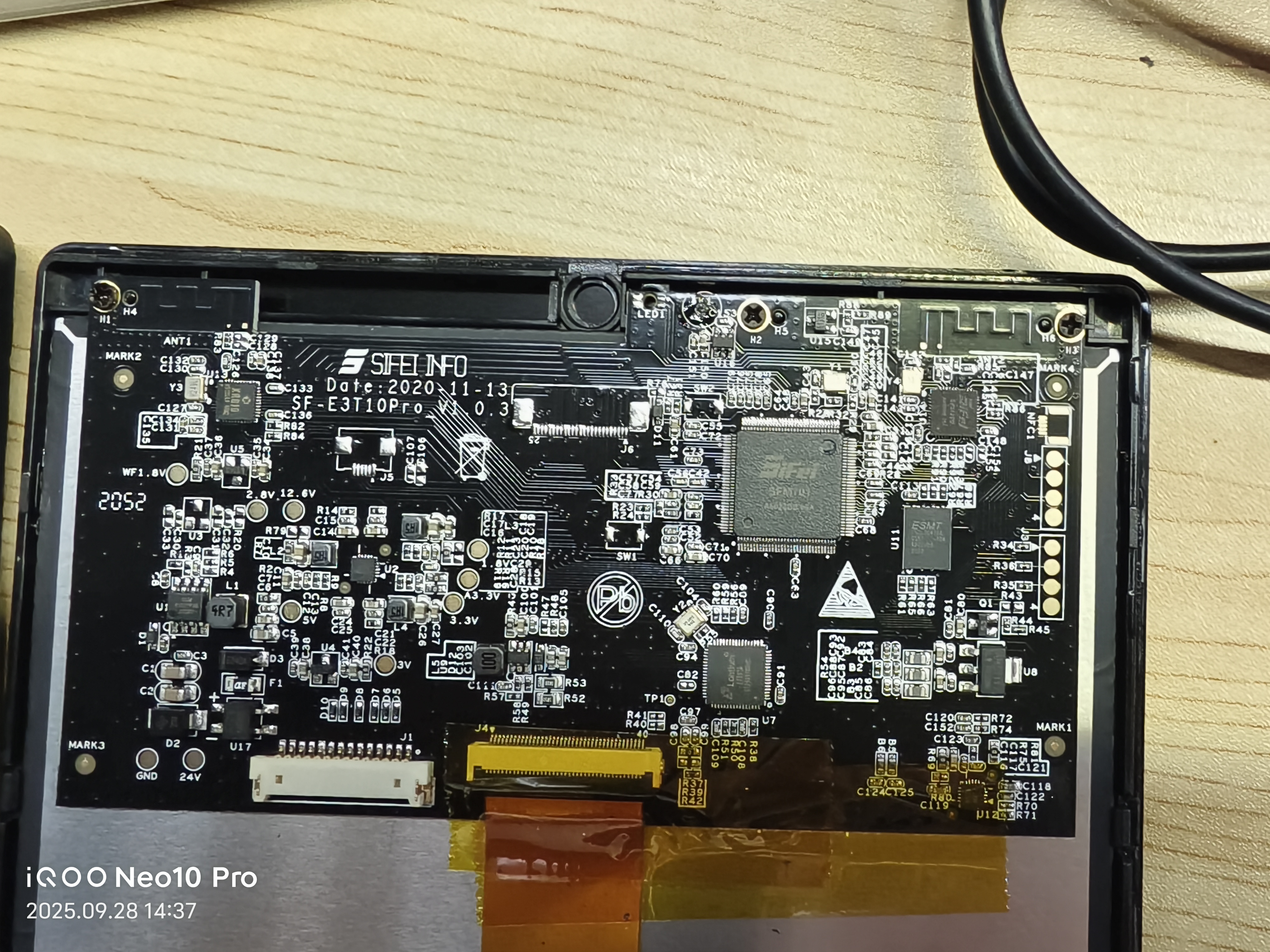

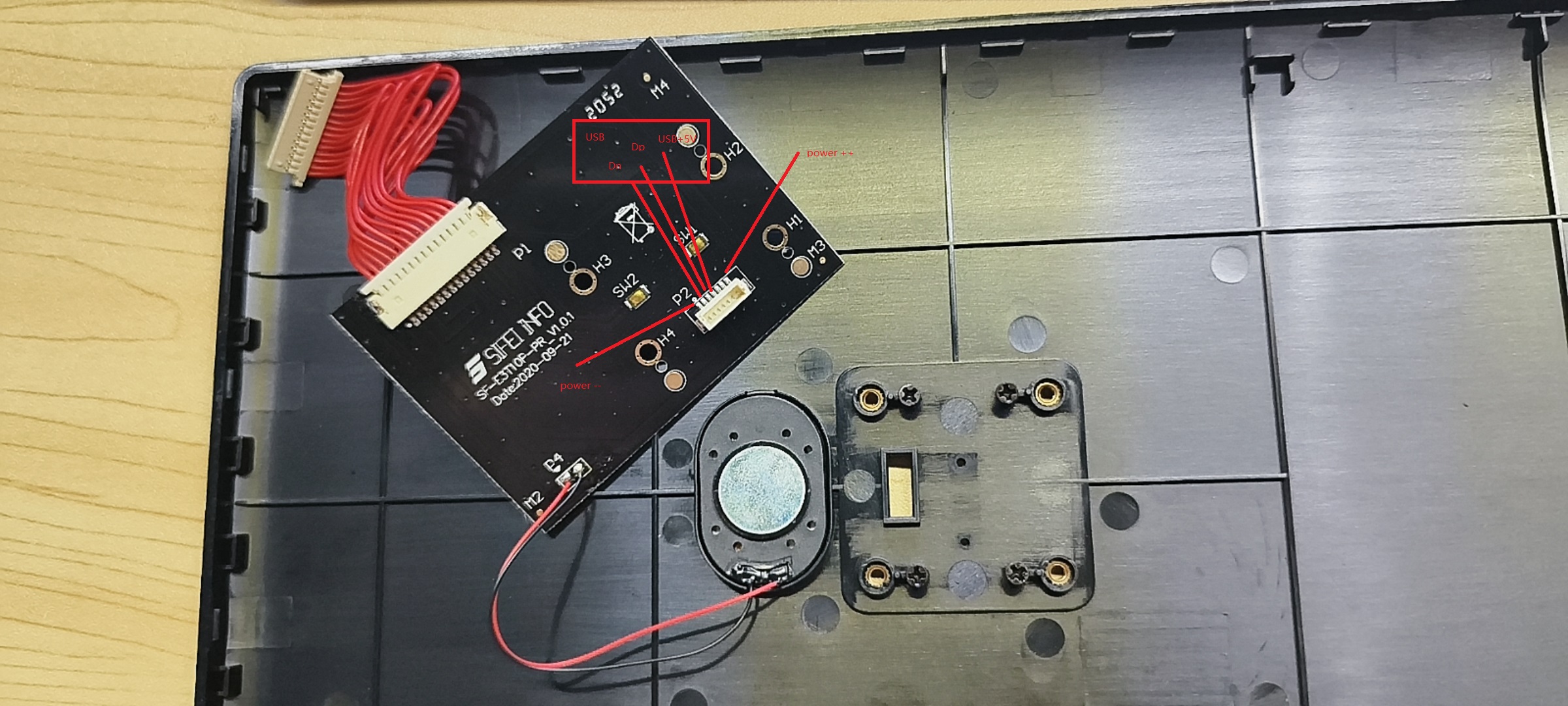

看论坛玩LCD价钱,入手了一个思飞的价签,型号SF-E3T10P
该价签倒是挺好拆的,卡扣设计,后盖是卡口用拆机片就能拆,根据坛内的另一型号的拆机说明,应该也是全志v3s。没玩过linux,只能先研究下了

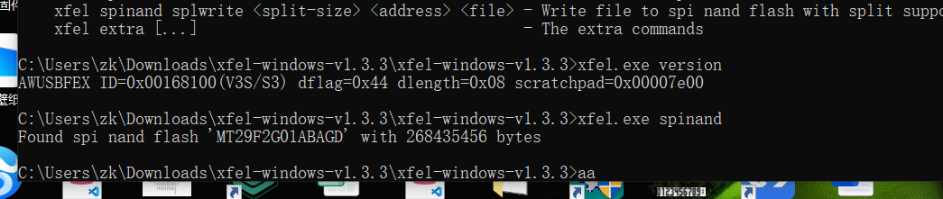

使用xfel连接了下,把256M的nand flash全读出了,测试binwalk解析切出来的数据无法挂载,有无大佬会懂的弄,里面系统是openwrt,我说怎么用全志的软件分析不了,编译时间还是21年编译的。下面是网盘地址

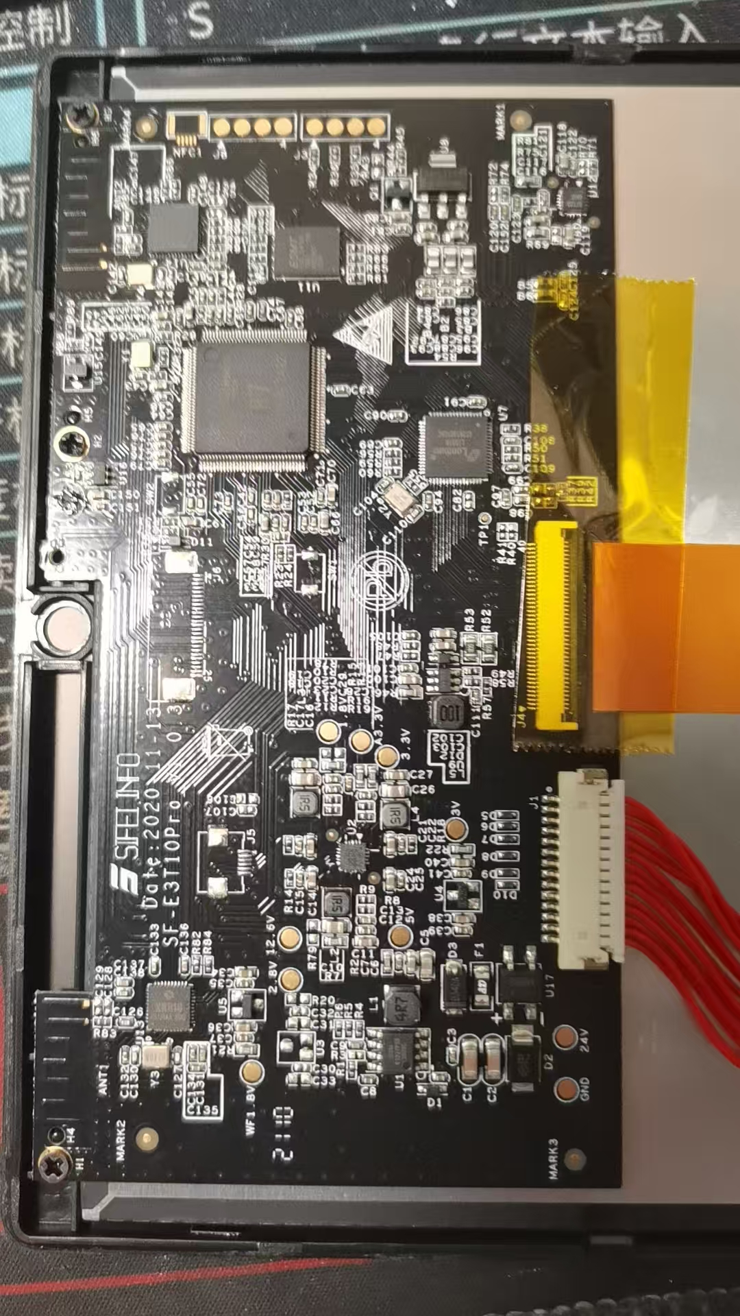

大佬们能给个端子定义吗,🙏🏼🙏🏼🙏🏼🙏🏼🙏🏼🙏🏼

DDR看不到在哪
#11 2025-10-22 22:13:16
rich61888
注册时间: 2025-10-13
Re: 看论坛玩LCD价钱,入手了一个思飞的价签,型号SF-E3T10P
芯片内部

openwrt文件系统可能是squash的,dd单独分出来再挂载试试

写到U盘里面,接到linux系列里面看下
