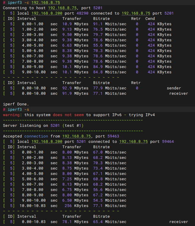

RV1106的有线网络带宽能跑到多少
我用LuckfoxPicoMax的板子做iperf3测试,板端上行大约60Mbps,下行75Mbps,也跑不满百兆哇,是不是这个单核A7的性能也就到这里了(?
我路由器是百兆的移动路由,会有影响么?想问问这个结果是我这边环境的问题、硬件的问题还是SoC性能的问题。

我开始还怀疑是单核A7的问题,但是后面看了下,上面那个速率下,板端上行CPU 10%,下行CPU 22%,这个不是瓶颈。

double33 说:
换个好点的路由器试试?
我服了,我的锅,是这个路由器的问题,借了个USB转有线的模块测试,直连能到94Mbps。
我用的是华为移动路由2,但我网络基本是空闲的,而且看着连接速度也是300Mbps,以为能跑满百兆来着。
草率了。

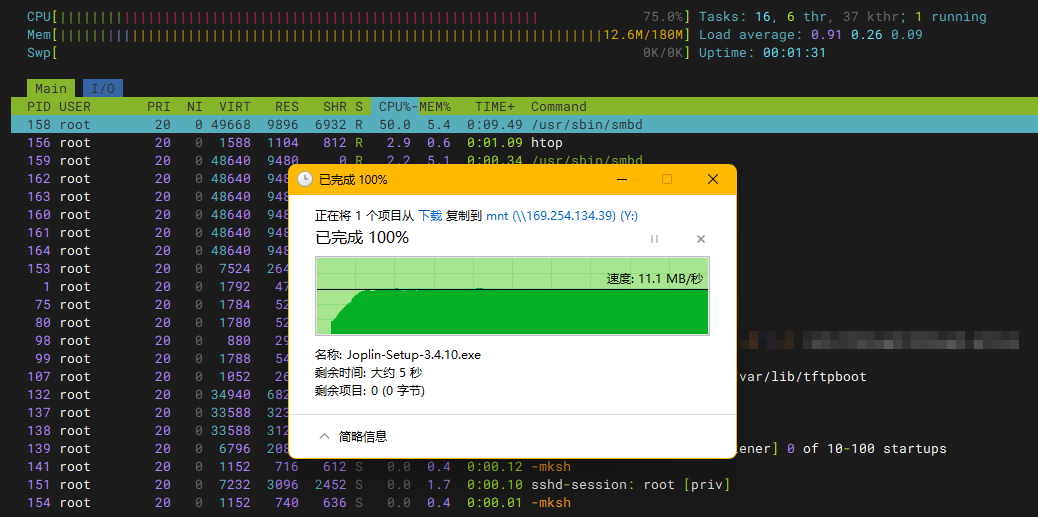

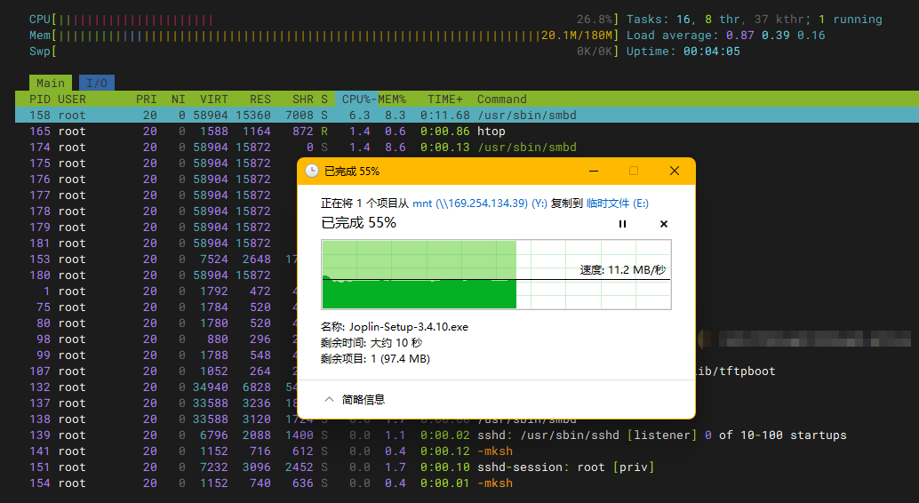

试了一下在RV1106上运行samba服务器,读写都可以达到百兆满速,写入时CPU占用75%左右;读取CPU占用峰值是30%左右,平均27%。
这样比起使用tftp传输更加方便了。
