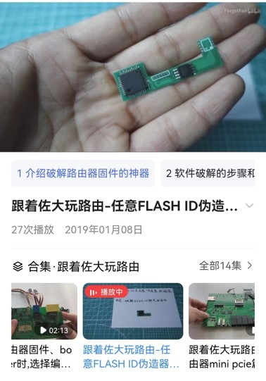

发现个好玩的东东:Flash ID伪造器 这个原理简单,但TB上好像没得卖
主要是路由器等用,原理就是CPLD+FLASH,当检测到主控发读ID时,接管SPI总线发一个设定好的ID,其他时间不管
低成本CPLD+Flash
CPLD在启动阶段接管SPI总线,监测到CPU发出0x94后,屏蔽SPI Flash,并发出两个ID号,之后让Flash与CPU直连,后续有0x94命令按上述逻辑执行。
注意命令与数据的区分

这个可不止破解路由器可以用,48脚的CPLD尺寸太大了,可以换更小的尺寸。

比如AG1280Q48

比如PIC16F13145

AGM还有更小的呢 AG32VF303KCU6 QFN32,4mmX4mm

比如AG1280Q48
AG1280Q48停产了,有其他系列取代

这个单片机,干不了时序转发这个活吧?
这个多少钱呢?

5元人民币左右,淘宝上就能买到

比如PIC16F13145
这个事情MCU干不了

PIC那个不单是一个MCU,内部带有简单的可编程逻辑。当然了规模比较小,能否完成楼主所述的功能还有待论证。
可配置逻辑模块(CLB):支持硬件级自定义逻辑功能,包含32个独立逻辑单元(BLE),传播延迟低于6ns,可独立于CPU运行以提升响应速度并降低功耗。

这个有啥意义呢?伪造个id骗过cpu?一般会根据id进行分区和页写之类的
有意义,只接管指定的指令,其他指令就转发。
