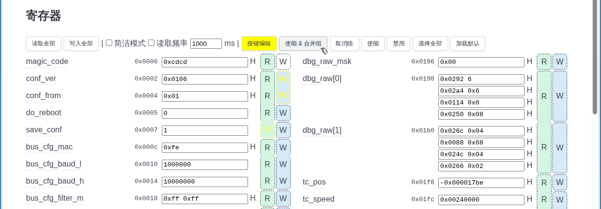

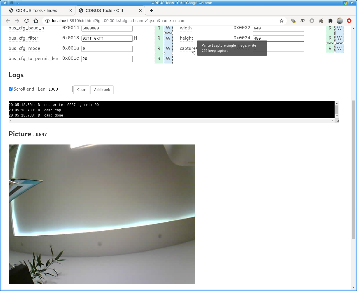

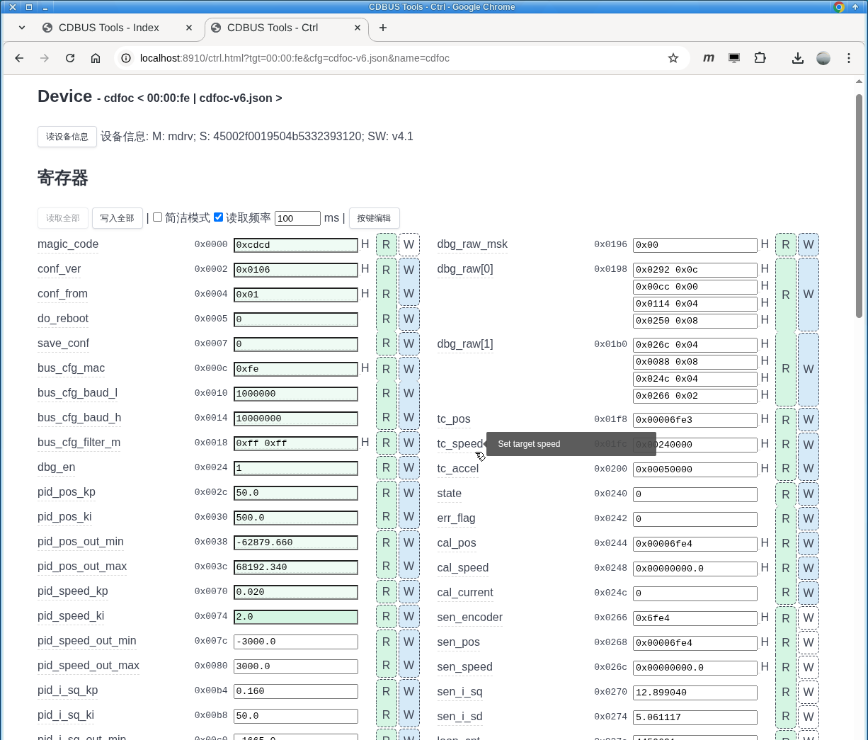

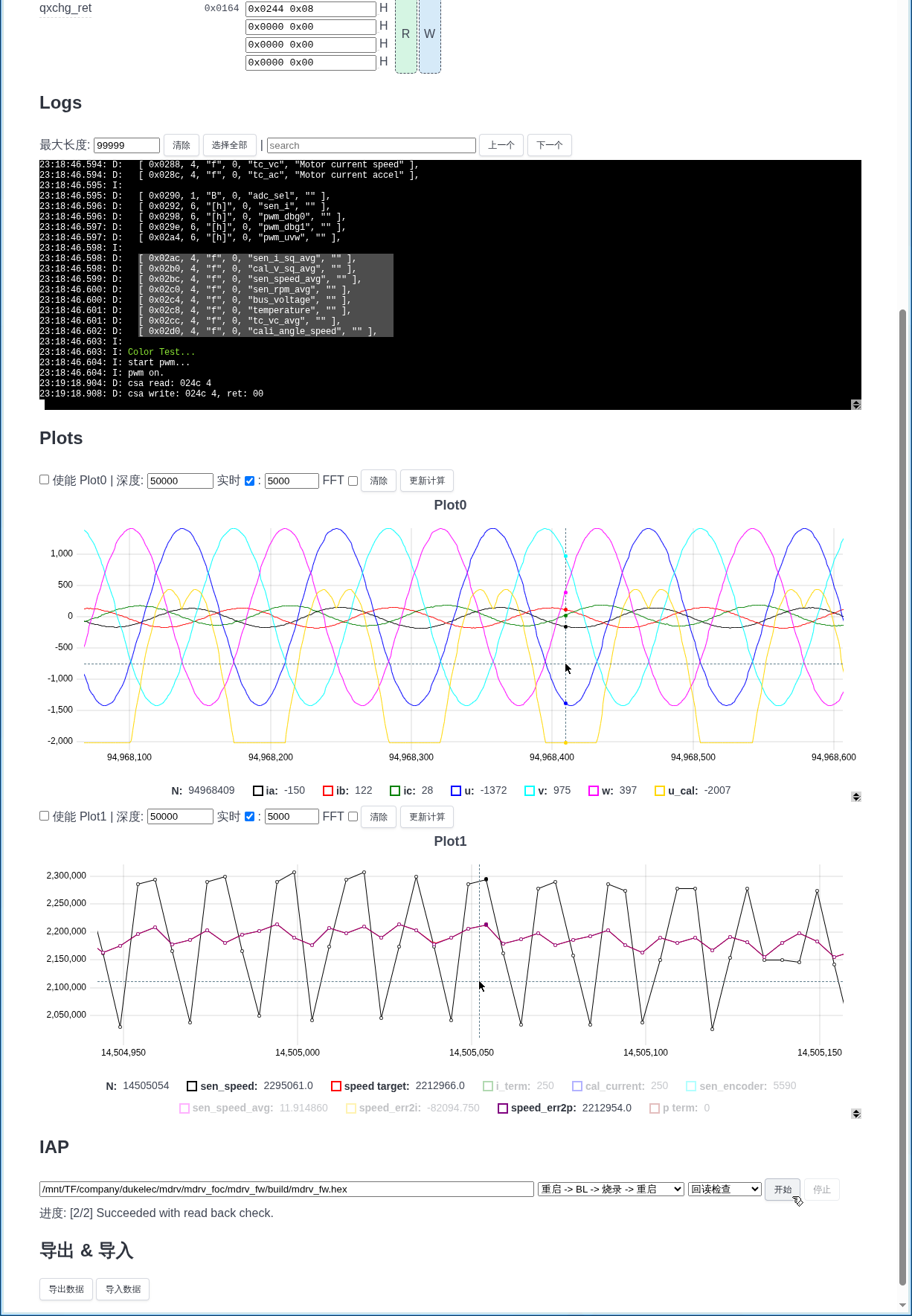

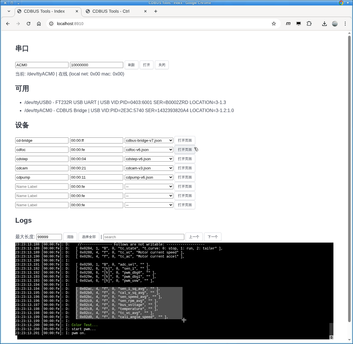

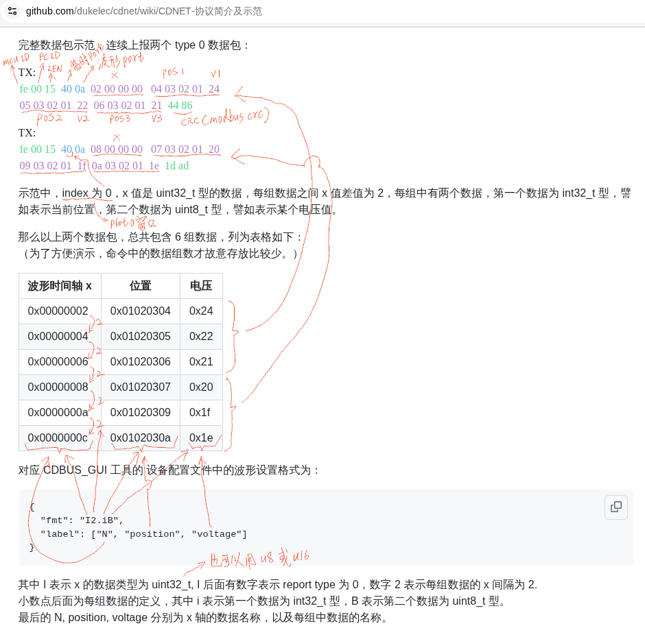

分享我写的开源串口工具:CDBUS GUI(寄存器读写、波形、日志、IAP 升级 ...)
这是一个跨平台 串口调试工具,支持寄存器读写、log 打印、波形显示、IAP 升级等,免编译,开源和维护 5 年了
开源地址(wiki 页面有中文说明): https://github.com/dukelec/cdbus_gui
特点:
  • 基于 Python 和 HTML5,无需编译。
  • 串口号支持通配符与自动重连,支持指定任意波特率。
  • 日志窗口支持 ANSI 颜色代码、矩形选择与复制。
  • 寄存器可以合并为组,以支持原子化读写;组可以自由编辑。

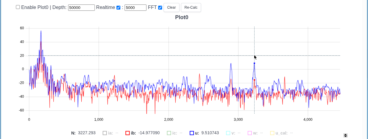

  • 寄存器支持数组与多种格式显示。
  • 波形支持实时显示与长时间数据记录,包含 FFT 可视化。
  • 支持公式波形,修改或新增公式后点击 “更新计算” 按钮可刷新波形。
  • 串口数据包可直接映射为 UDP/IPv6 数据包,使多个软件可同时访问同一个串口设备。
使用波形功能,发这样的数据包给电脑即可,可以不使用寄存器读写等其它功能:
最近编辑记录 dukelec (2025-11-01 10:50:59)
