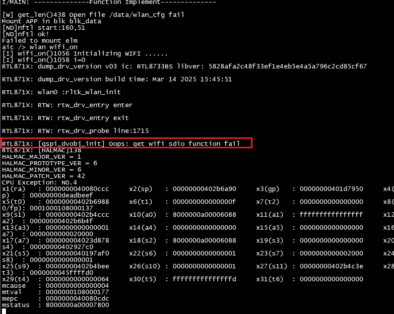

sdk更新版本后,使用rtl8733 wifi模块初始化wifi会出现get wifi sdio function fail的错误,无论是使用官方文档新的wifi配置方式和旧的配置方式都是一样,使用之前编译的固件仍然正常运行,版本更新是哪里发生了改动导致问题?

你好,麻烦发一下开机后全部的log

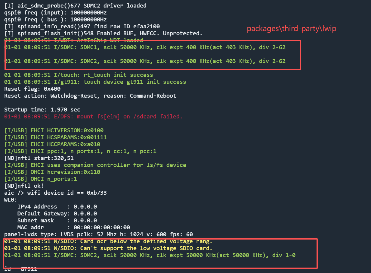

我也遇到了,board option下的SDMC配置和WLAN配置相同,使用packages\third-party\lwip的就可以正常识别到模块,使用RTT自带的LWIP就识别不到,使用0packages\third-party\lwip的开机会打印SDMC速度显示低速400K后面初始化为50M,而RTT自带的LWIP只会初始化400K,没有初始化为50M,

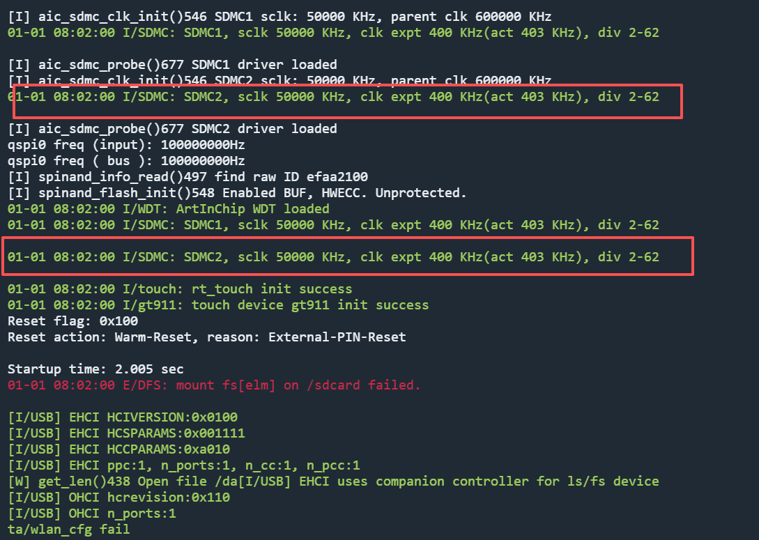

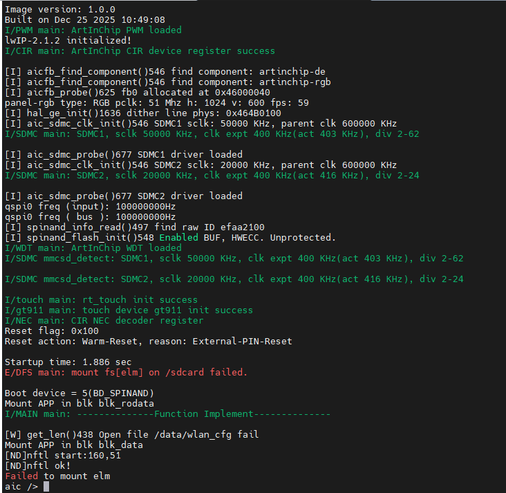

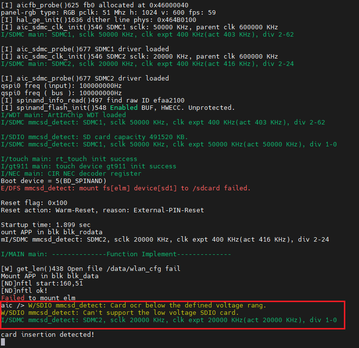

我后来也发现是类似问题,有可能跟SDMC的设备初始化顺序有关。第一个log是没插sd卡上电的输出,SDMC1和SDMC2都没有初始化为50M,即没有识别到wifi模块,使用wifi指令就会出现问题,但这个时候sd卡里的内容也是可以正常读写的。而插上sd卡上电后,SDMC2就显示初始化为50M,并且从输出看可以识别到,这时候wifi就可以用。所以可能是SDMC1的初始化状态也会影响SDMC2?1_20251225-1656.png2_20251225-1657.png

刚刚测了下确实是,插上SDMC1 的TF卡就能识别到sdmc2 的wifi模块,但是tf卡就需要手动挂载了,
