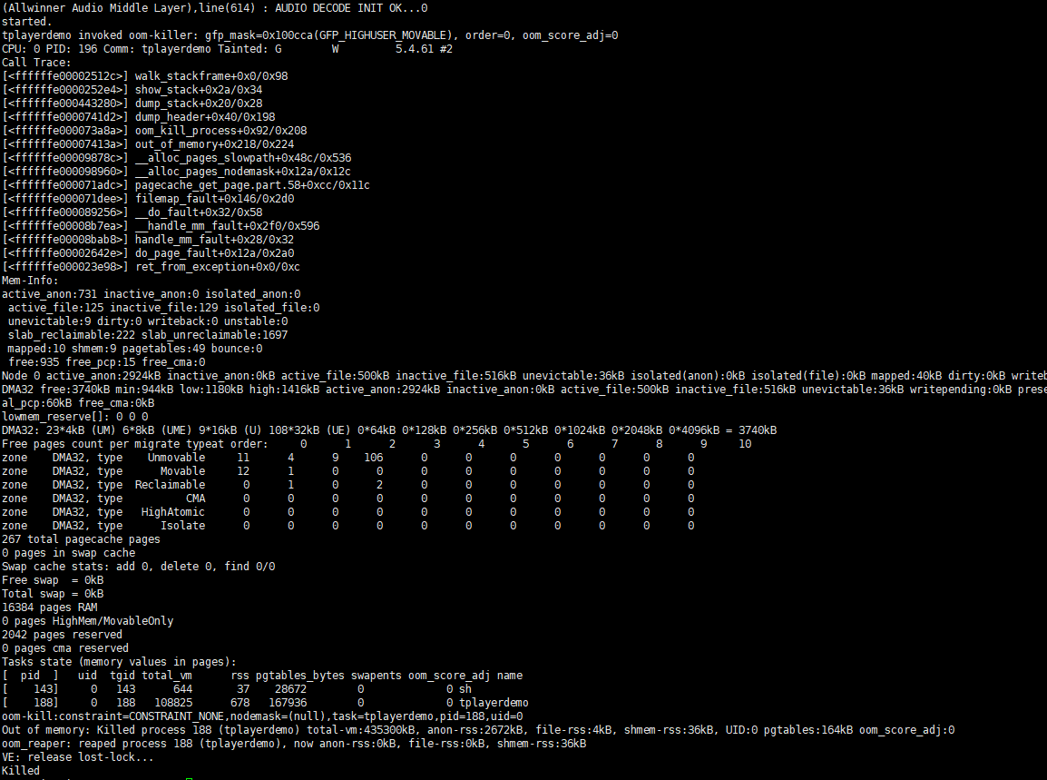

D1S(T133-B)能播放1080P的视频吗?
我使用D1S(T133-B,tina linux)播放1080P的视频,tplayerdemo 就oom 退出了.
如果,播放1280x720的视频是正常的,这么看应该是内存不够了.
这个调整参数,F133能播放1080P的视频吗?

/files/members/10219/d1s_error_log.png
之前弄过,需要优化系统占用的内存,才能流畅播放

T113-S3也会炸,128M也蛮吃力的,至少256M才放得开。

优化过后勉强可以的,你可以试试
