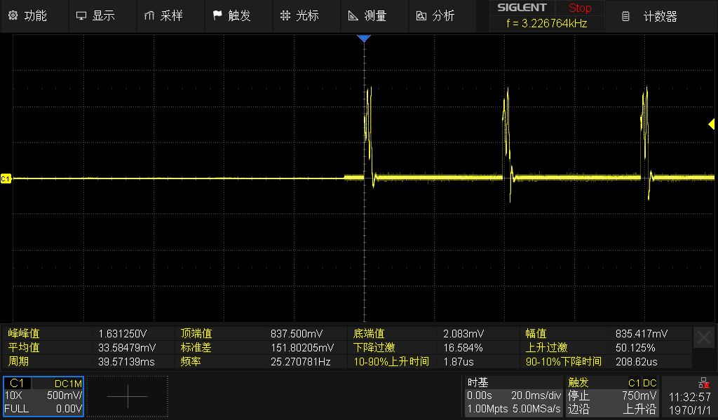

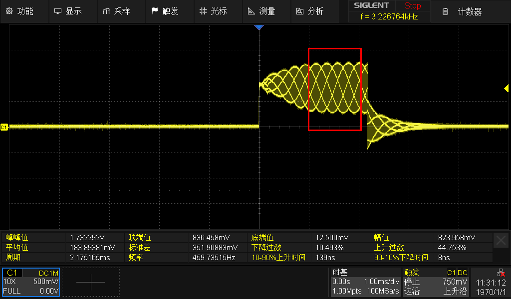

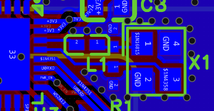

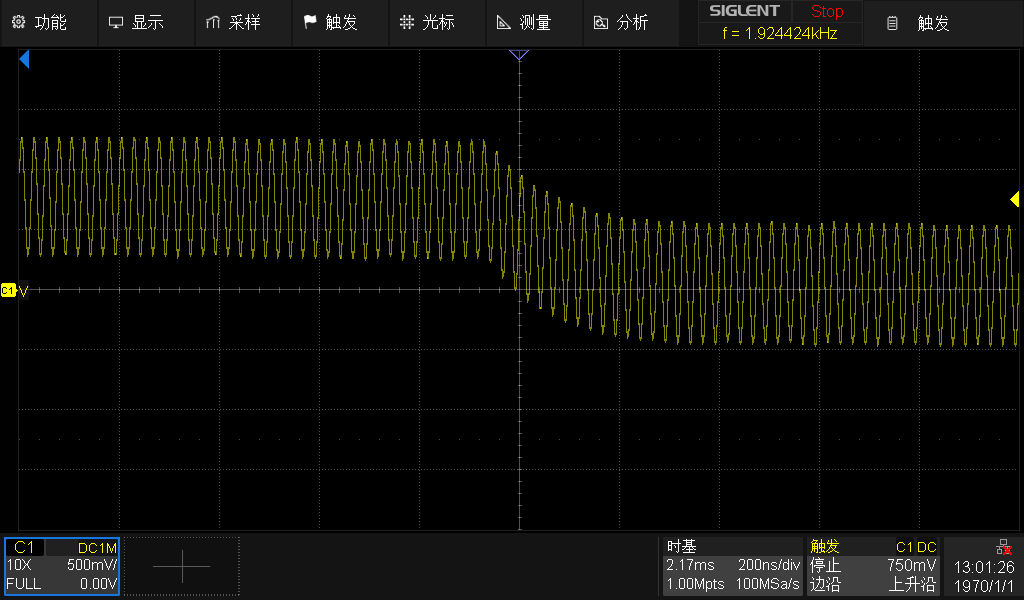

做了一块esp32c3的板子,无法正常工作,检查电源芯片输出正常 spx3819 3.3v ,测量晶振发现异常波形,1.png,红色框部分是正常的40MHz正弦波,后边后突然变了,这是突变部分2.png,且发现这个变化是周期性的3.png,晶振、电容、芯片搬到一块正常的核心板上工作正常,这是pcb晶振部分,L1暂时没有合适的,使用一个0R电阻代替,.png
请问各位老哥,这个情况有可能是那块出了问题呀?

这一层看着没啥问题,下面的几层可以发出来看看吗。如果还是不能解决,就直接上现成的模块吧
