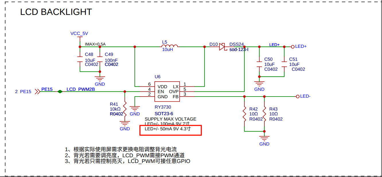

关于衡山派D133EBS开发板背光电路的疑问
但是他们官方推荐的屏幕(https://detail.1688.com/offer/609974686884.html),背光电流是20ma。我有个疑问这样不会烧坏屏幕吗?有没有了解的大佬解释一下。

Re: 关于衡山派D133EBS开发板背光电路的疑问
限制PWM的最大输出
看清楚下方小字第1点,根据实际更换R42、R43的阻值。只是0402封装,要求要有一点点熟练度哈
pwm好像可以限制的吧
树莓学LINUX 说:
限制PWM的最大输出
是的,通过软件限制的,感谢。
海石生风 说:
嗯,这个有看到,通过修改电阻可以达到改变电流的目的。但是它出厂硬件R42、R43都是10欧姆,并联之后,就是5欧姆,默认确实是50ma。正如楼上说的,它是通过PWM来限制了电流。
stlinux 说:
wait 说:
pwm好像可以限制的吧
是的,确实是通过软件来限制的。
PWM只是限制了平均电流,如果在PWM的正周期下的电流超过了LCD背光的最大电流,依然有烧坏风险。
所以依然要调电路器件参数,使其最大电流为LCD背光的额定电流。
