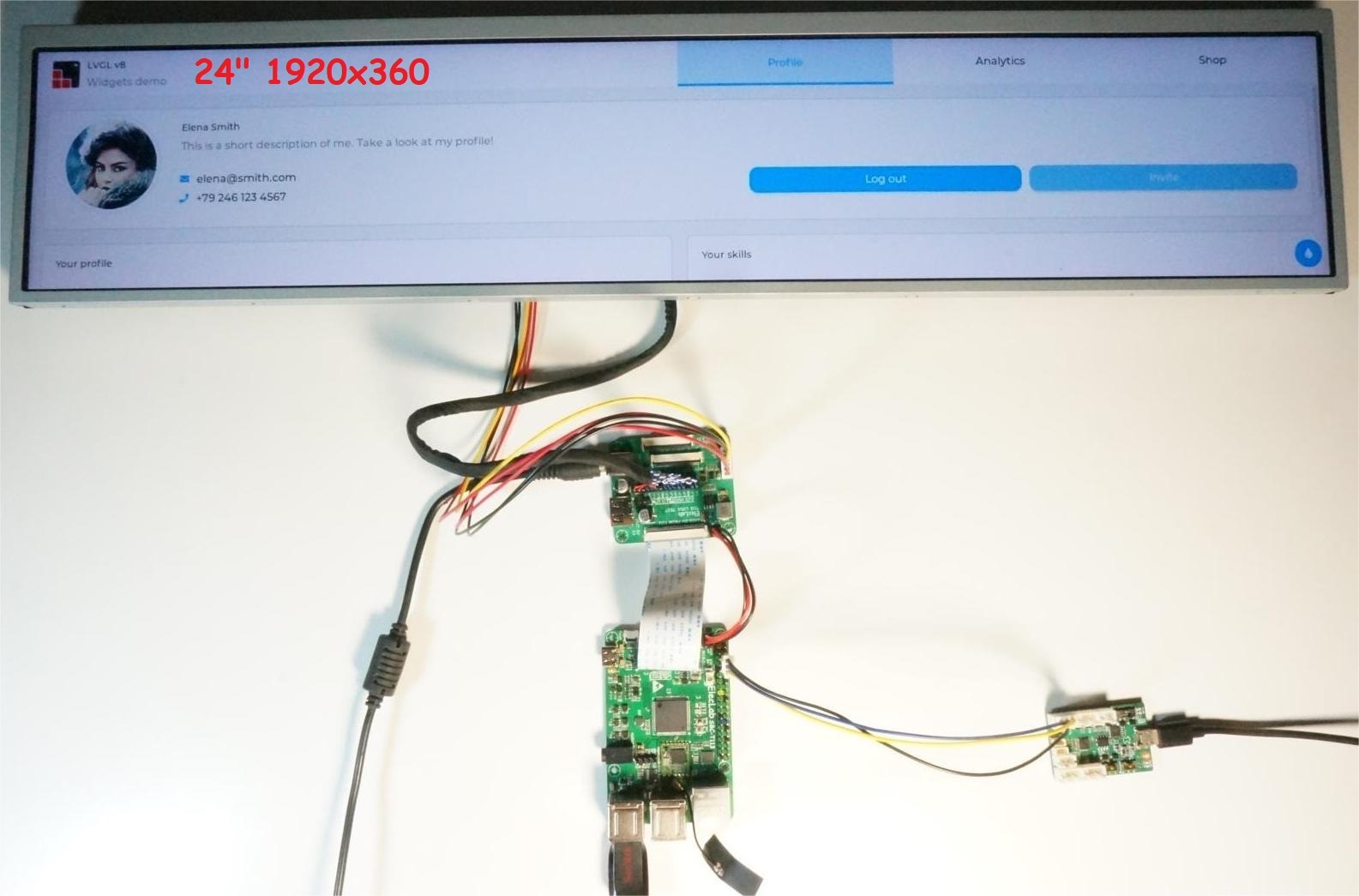

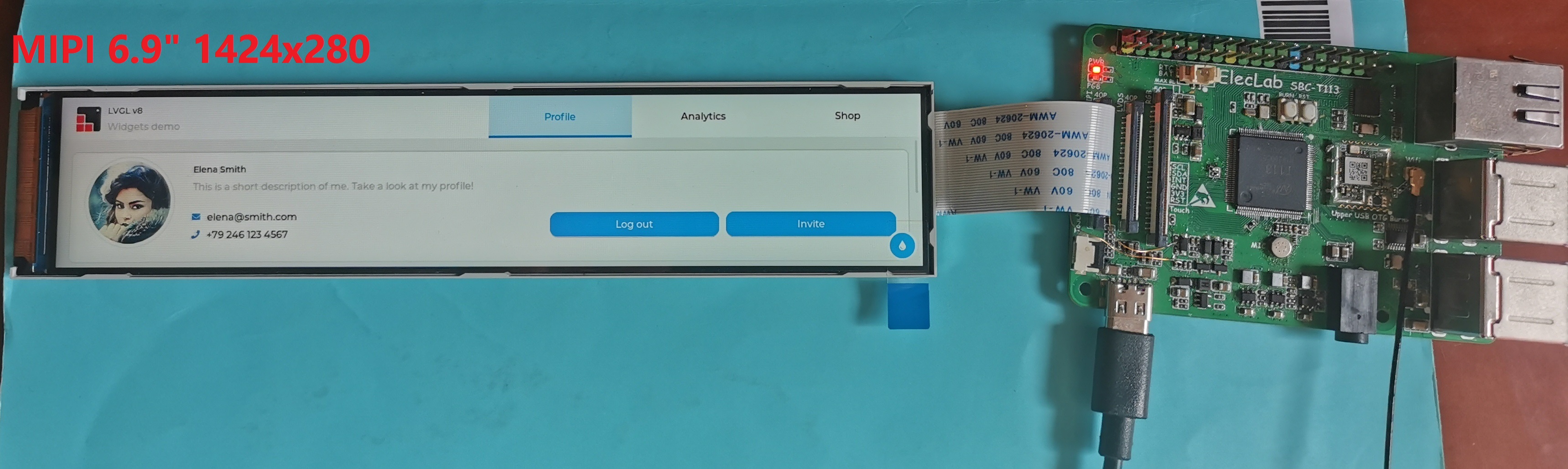

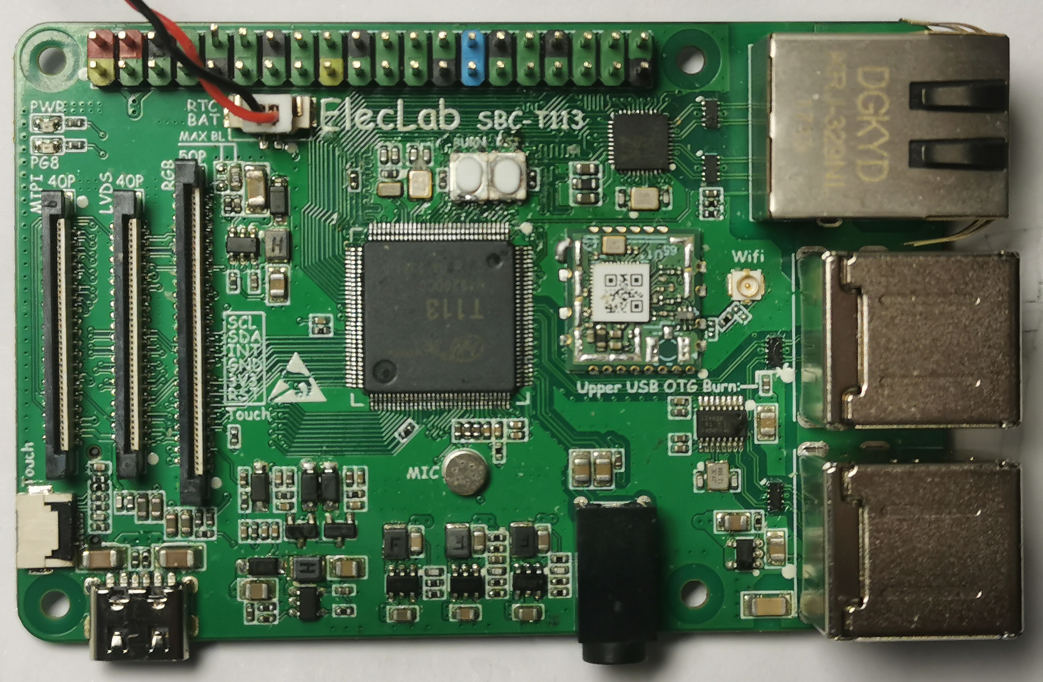

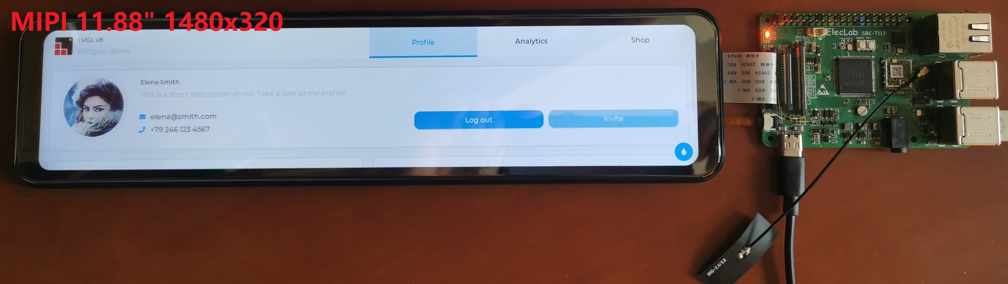

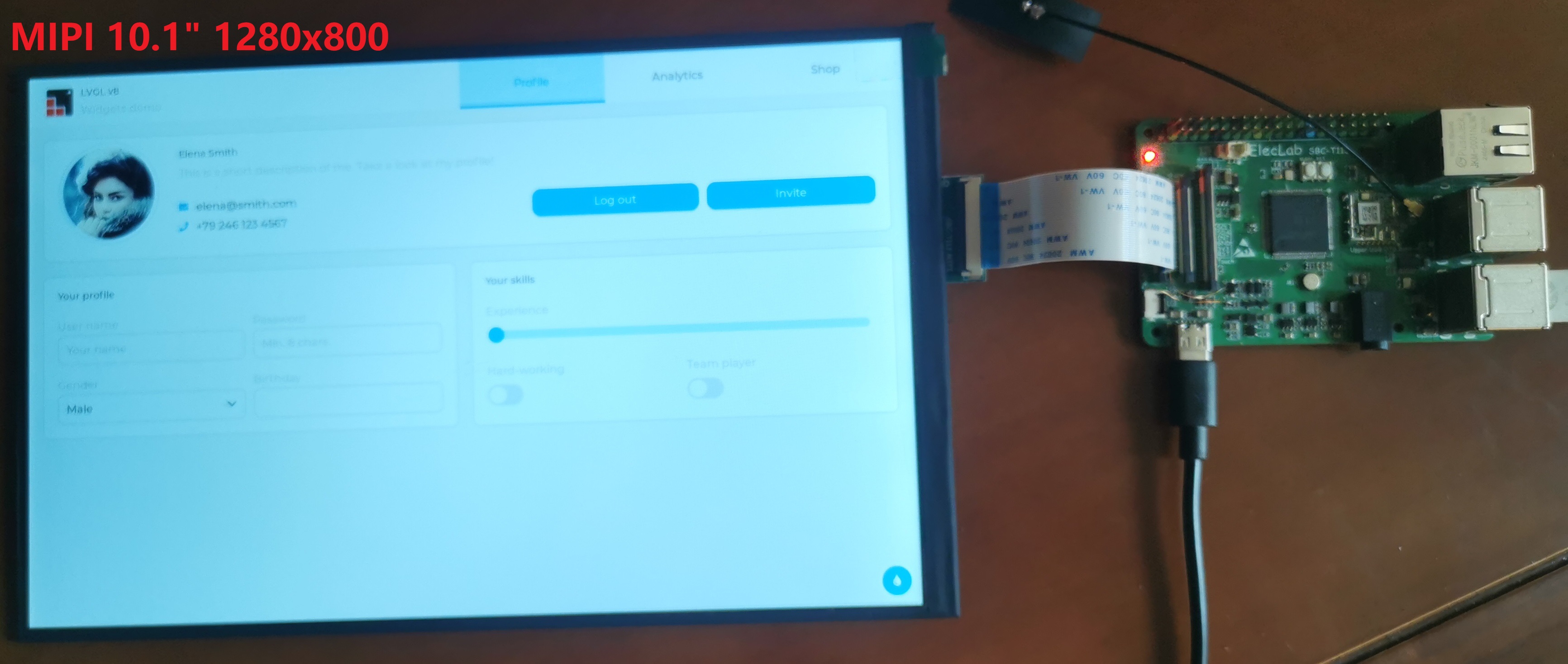

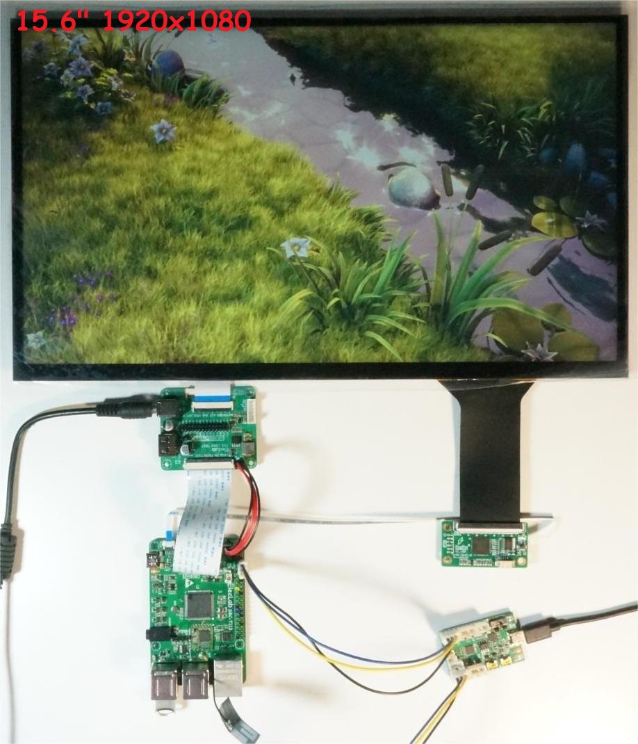

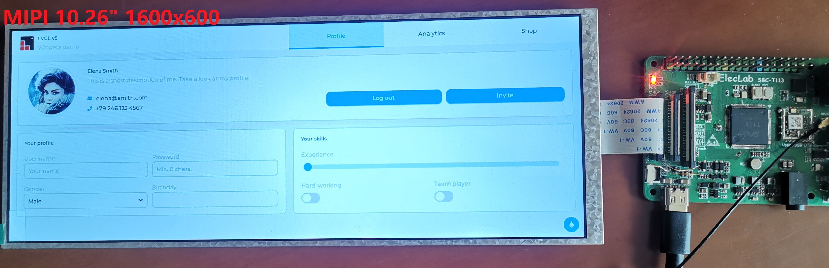

用T113-S3/S4设计的一个依照树莓派外形的验证板,主要有千兆RJ45/双频wifi6/BT5.4, 再主要是外接各种RGB/LVDS/MIPI液晶屏。它可接标准的6.86/7.84/10.26/11.26/10.88 MIPI液晶屏,也设计了MIPI 6.9寸280x1424/8.8寸480x1920长条屏的转接板还有8寸10.1寸800x1280的转接板,这些MIPI屏都已经验证也有案子在用。为些把VGL/VGH/AVDD/VCOM整了上去。具体看如下照片。是用的6层板来设计的,若有朋友感兴趣需要空PCB还有几个空板子我会上架淘宝1元空PCB链接。

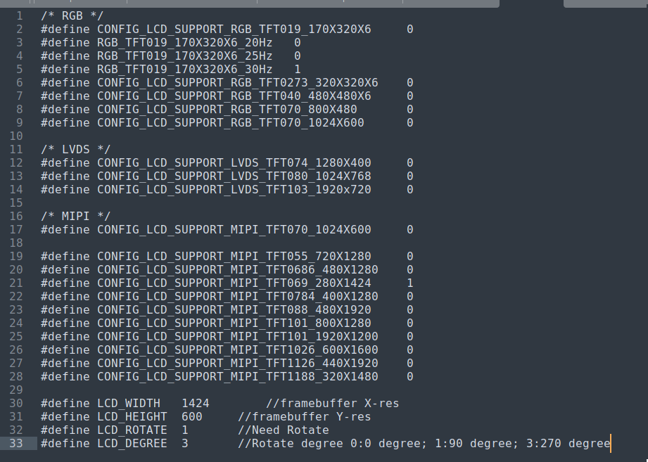

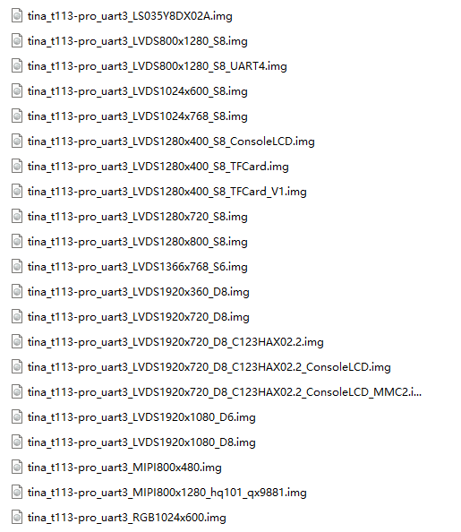

T113-S4可以跑debian12 lxde,只是应用一开内存就没啥了,不过小智也能跑, 片子功能是多,足够折腾的。 原理图PCB是Kicad格式,我会放github, 源码使用Tina5.0 V1.2的 linux 5.4 evb1_auto, 因为有其它板子使用了ledc  irda功能,后面我放图片。

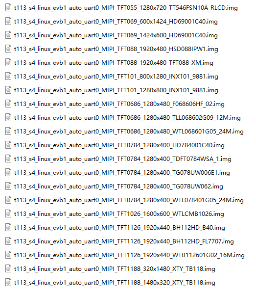

下面是在tina 5.0 v1.2验证过的mipi屏固件,有些屏种类还多如7.84方案
下面是以前验证的一些lvds屏固件
发几张点屏照片

rdghx 说:
试过tina v1.2 的 5.10 kernel吗,配置lvds 1280x800 系统起不来。
有试过,没注意lvds,但ledc启动就报错,一直用5.4测试的,比较完整

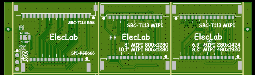

把T113-S4的扩展板搞了个集合,有5" 960x544 amoled/5.5" 720x1280 amoled, 5寸800x480半反半透屏, 5.5寸720x1280全反射屏,5寸552x960 spi墨水屏及其它通用的一些,如40P SPI+RGB666, 40P 4.3" 5"的RGB888,MIPI通用30P  31P。MIPI 6.9“ 280x1424长条屏/8.8" 480x1920长条屏的40P, MIPI 8"/10.1" 800x1280的40P

jflbr 说:
哪里下载验证固件?
有点大,我发个百度网盘: T113-S3-S4    链接: https://pan.baidu.com/s/1Uxbc8ypNurJUQsaIpCbXzA?pwd=1jk6 提取码: 1jk6
里面有kicad, ad格式的原理图,PCB图
mipi的都是后面在t113-s4上tina 5.0 v1.2  linux 5.4的, t113-s3的有点久,是在t113-pro上直接改的
