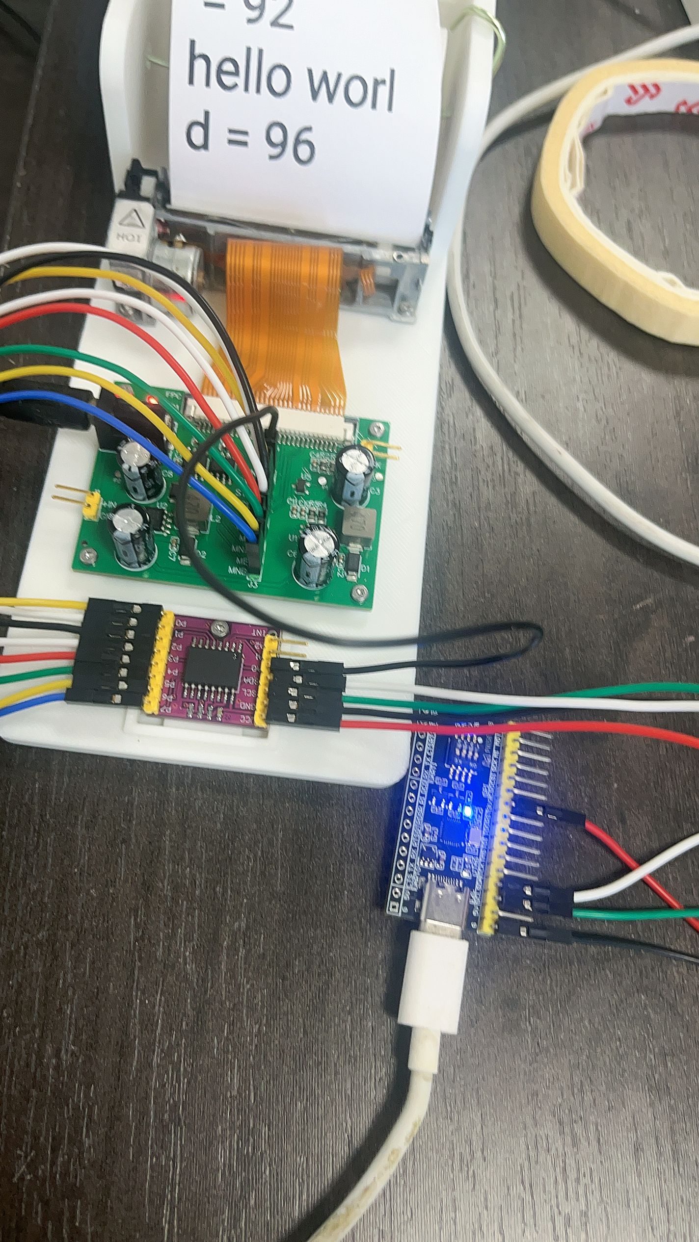

先介绍下当前的实验环境:
软件环境:
XSTAR开发环境,由原先的XBOOT分离而来.。XBOOT计划分离出两个独立项目,一个XSPARK,聚焦bootloader;另一个就是XSTAR,跨操作系统纯C版APP开发框架。
硬件环境:
因为有了XSTAR加持,所以就可以不上任何SOC了,直接用PC搞定,为了让PC拥有控制IO的能力,这里用沁恒微的CH347F这款USB口扩展芯片,其可以扩展出I2C,SPI,GPIO,UART,JTAG功能
打印机直接采用常用的384点,57mm的普通热敏打印机,因为打印机所需IO较多,这里采用了PCF8574这款I2C接口的芯片来扩展GPIO,一颗PCF8574可以扩展8个GPIO口,可以满足打印机模块的核心功能驱动,辅助性的功能,就需额外扩展了,比如温度检测,纸张检测,切刀等等。

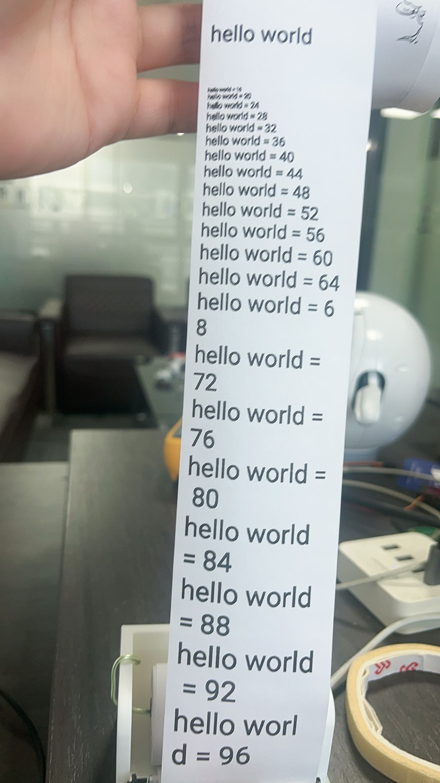

关于字体渲染,最后还是回到了传统的ttf字体,质量好,字库小,这是最优解决方案。
附图是不同字号下的渲染效果。

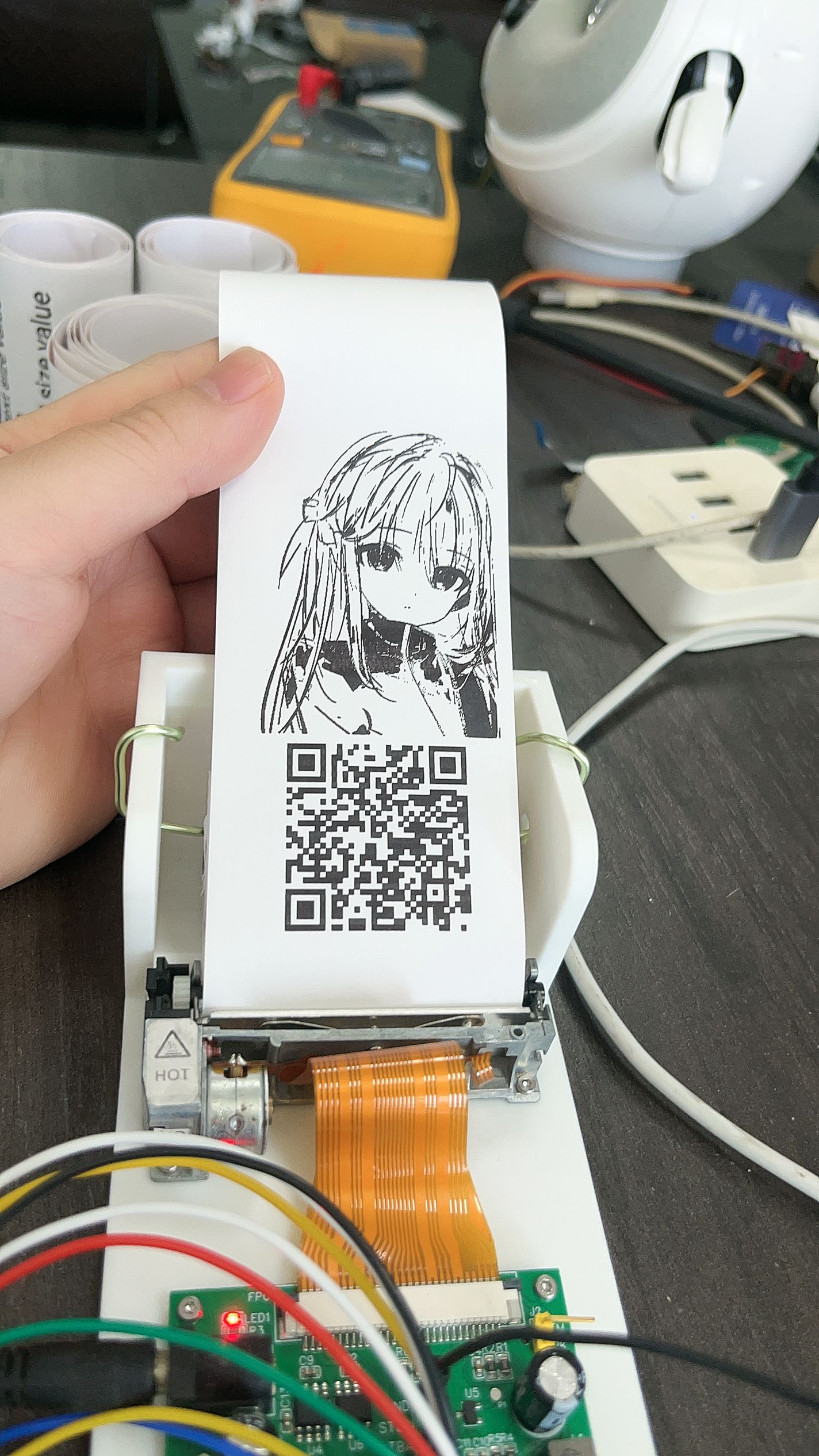

有了文字打印,当然少不了图片打印,以及二维码打印,这些都是轻车熟路,简单拓展下api就可以了。
下面是打印接口函数,既支持低阶接口也支持高阶打印接口,其中文字支持多语言混排,图片也支持抖动算法,自动二值化。

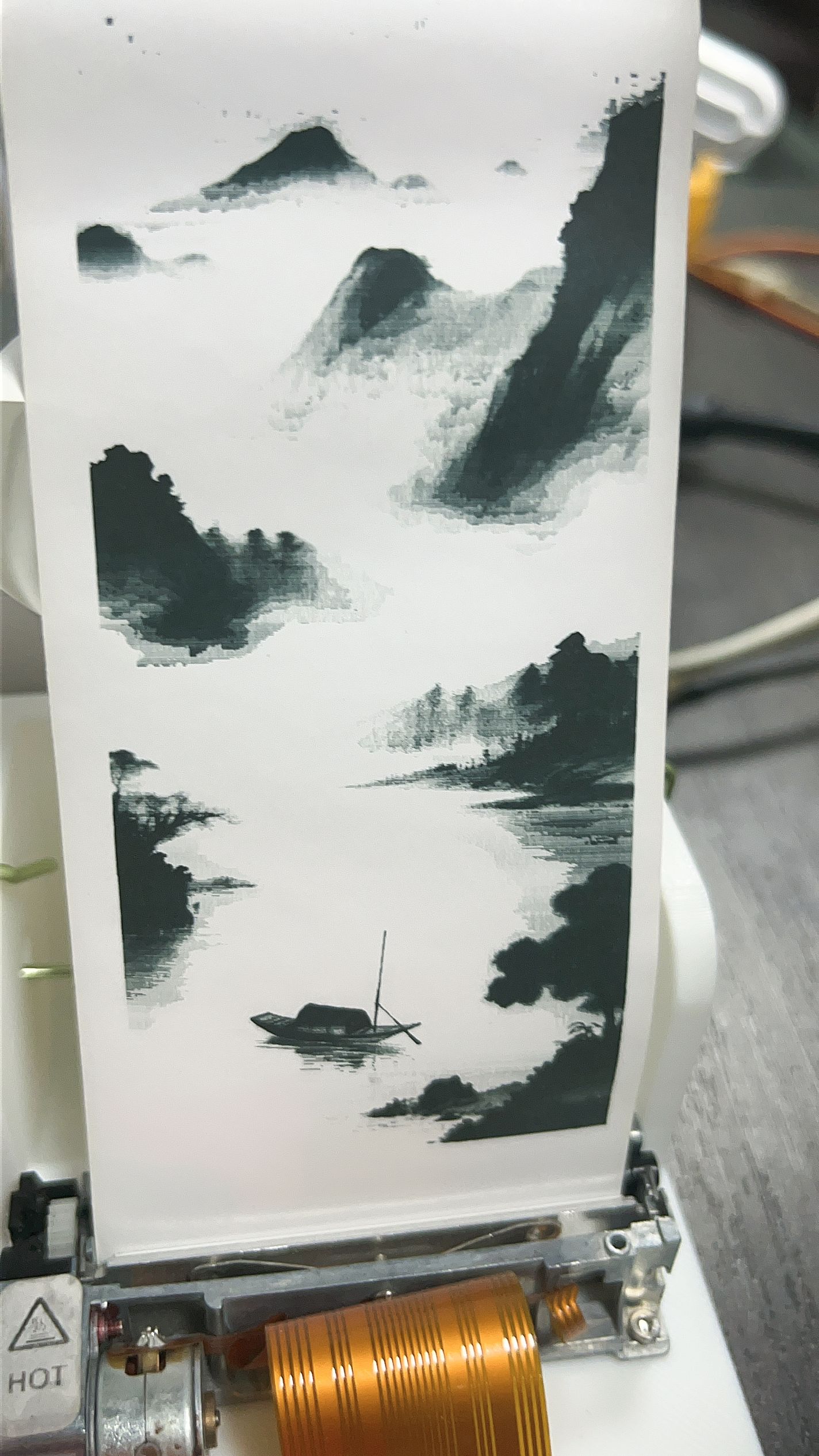

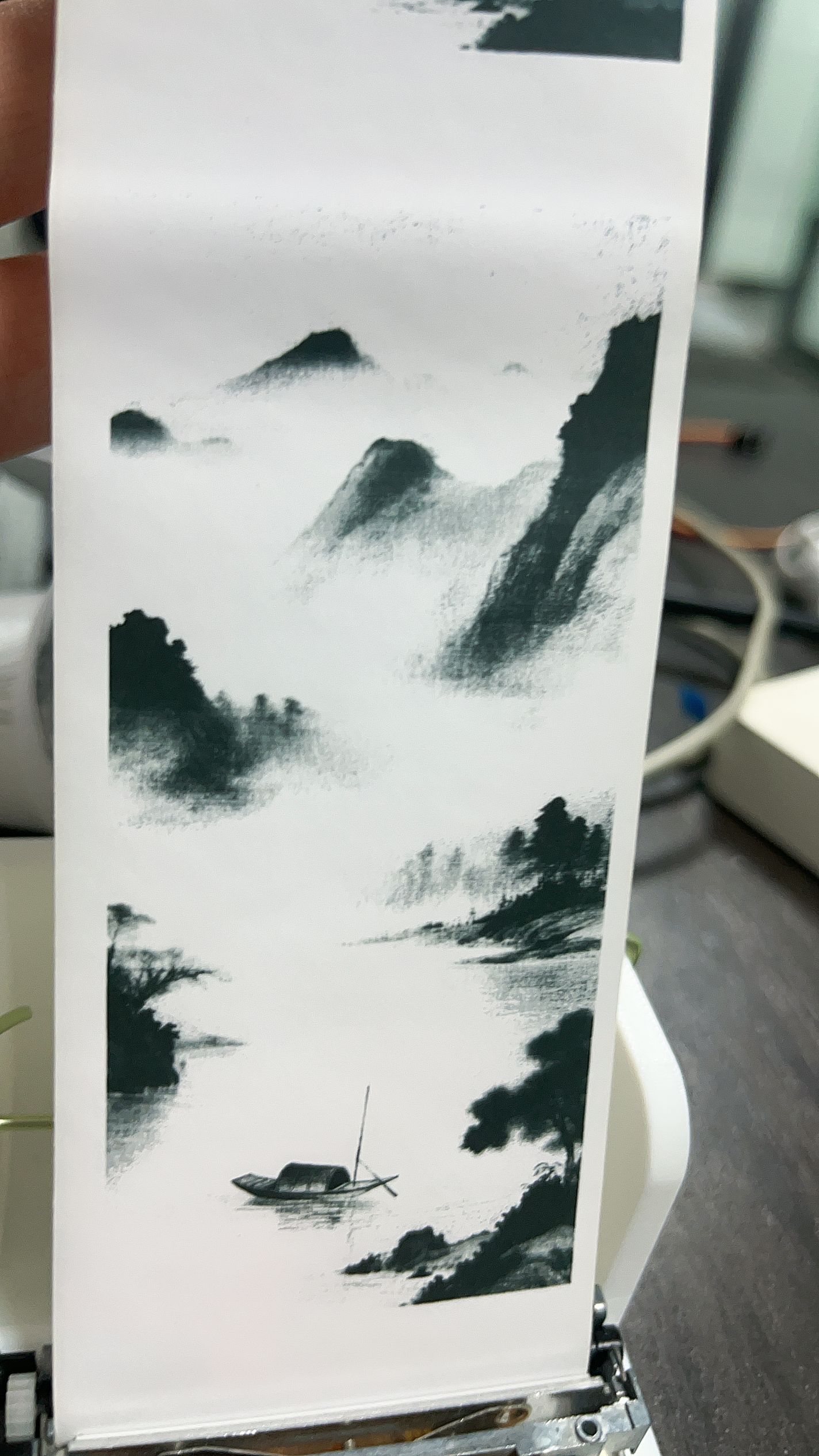

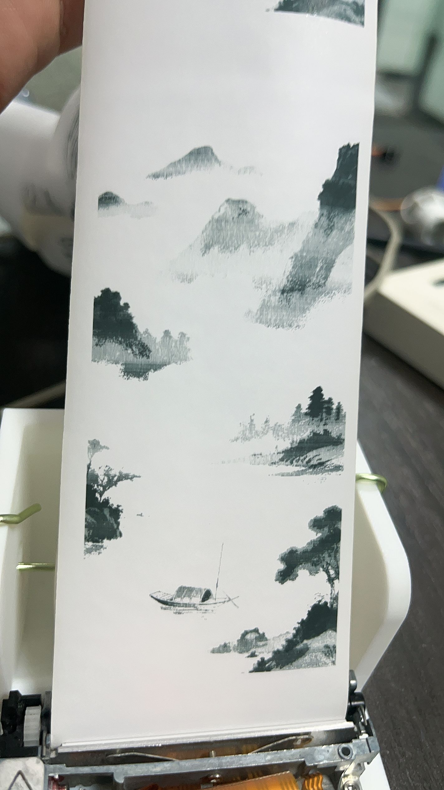

关于抖动算法,常用的有floyd-steinberg,jarvis-judice-ninke,stucki,atkinson,这里采用atkinson,这个算法会大面积留白,有点艺术性,适合打印场景。
对于这种普通的热敏打印机是否能灰度化打印,理论上是可行,原理也不复杂,就是将加热时间进行分片,比如需要实现16灰度打印,原始图像数据位8bit灰度图,只需将总时间除以16用于基本加热时间片,然后加加热一次,对应的灰度值减去16,直到减至0,就不再加热。这里假设了打印灰度跟加热时间是线性关系。
实际测试下来,靠加热时间控制很难实现16灰度等级的打印,即使理论上的16灰度等级,实际上最多也就4灰度等级,这个结论仅限于我当前的实验条件,线性化假设,以及这种国产的普通热敏打印机。
上面是卡通图像是抖动算法,下面的是灰度打印,可以看出是能表现出一些灰度来的。

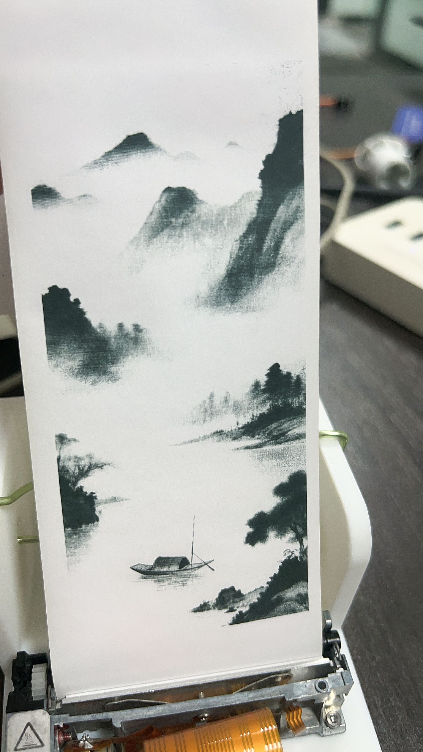

为了展现出灰度打印的实际效果,我这里选择了中国传统山水画,再来进一步实验。首图是原始绘图度,下面都是不同打印热密度下的表现。
最终结论,普通热敏打印机是可以实现灰度打印的,但是效果不敢恭维,基本没有很强的表现力,只能用于赚吆喝,堆参数而已,所有最终还是决定放弃此特性。

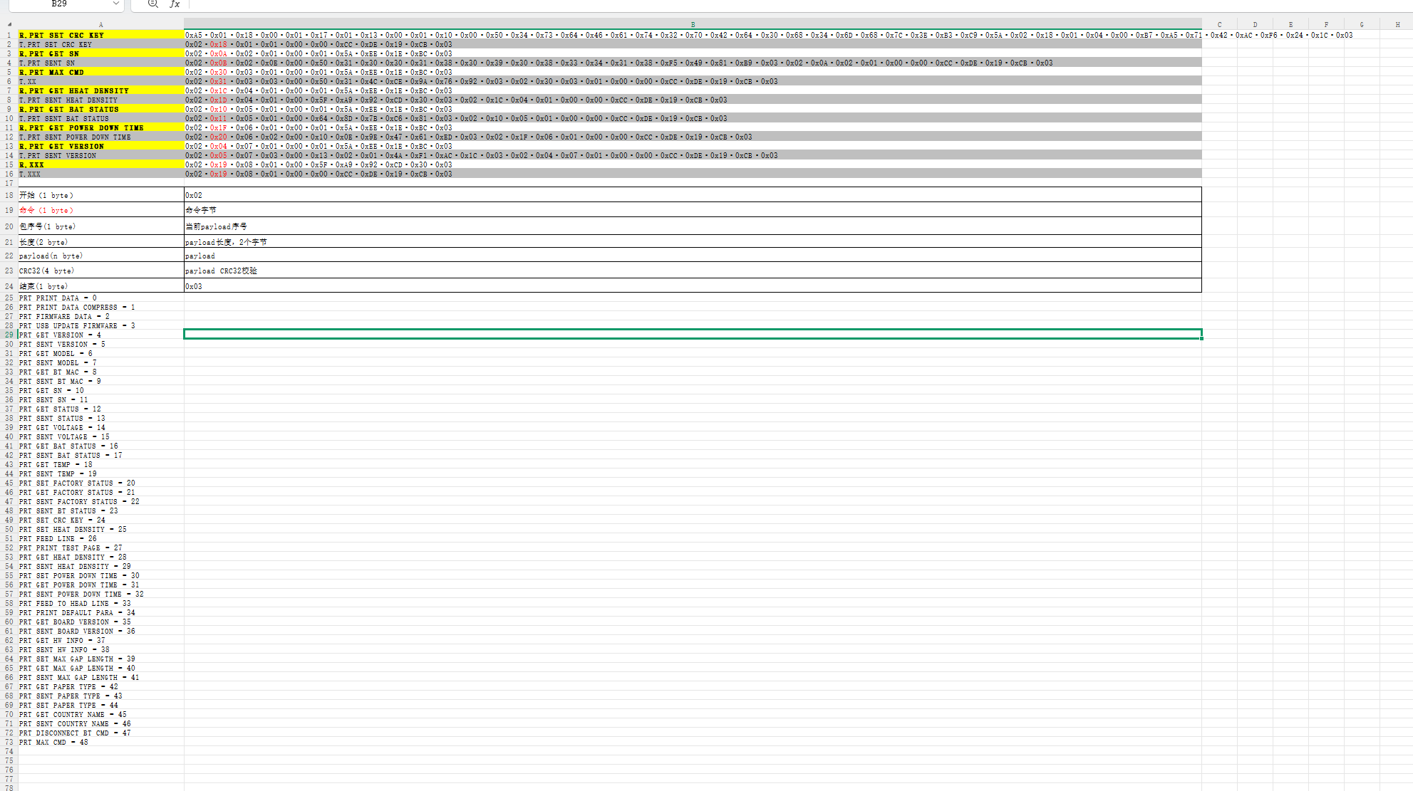

这个作业帮喵喵机其实早就有前人研究过了,里面的传输协议,也整理成档,玩起来的玩家也不少。但是,但是,又来但是了,最新的APP无法支持基于这些协议的自制设备了。为了搞清楚APP究竟哪里限制了,我买来了最早的喵喵机P1,上逻辑分析仪,不管怎么样,你最新的APP不也得支持最老的机器才行?
所以,咸鱼给我送来了温暖。
这里抓的是ios平台的,后面重点攻克的是android平台,没采用仅供参考。

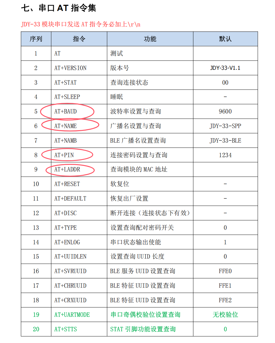

蓝牙模块使用下图所示的模块,该模块支持双模蓝牙。对于安卓平台,采用SPP进行透明传输;对于IOS平台,采用BLE进行透明传输。
为了让朱叶邦APP能够识别蓝牙设备并成功绑定,需要对透明传输模块进行一些配置。对于SPP模式,以下项目是必须修改的。
1, 波特率修改为115200
2,蓝牙设备名称修改为Paperang
3,蓝牙设备地址,从机器复刻
4,对于协议里面的设备名称也必须从机器复刻
MAC必须和设备序列号对应,否则无法顺利绑定。

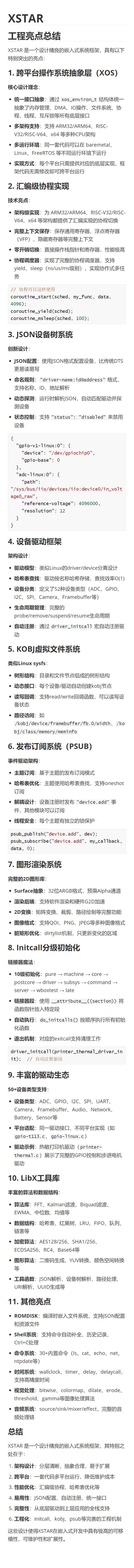

关于XSTAR,没有任何文档,这里直接让AI阅读了整个源码,让AI提炼出工程亮点,可以一阅。

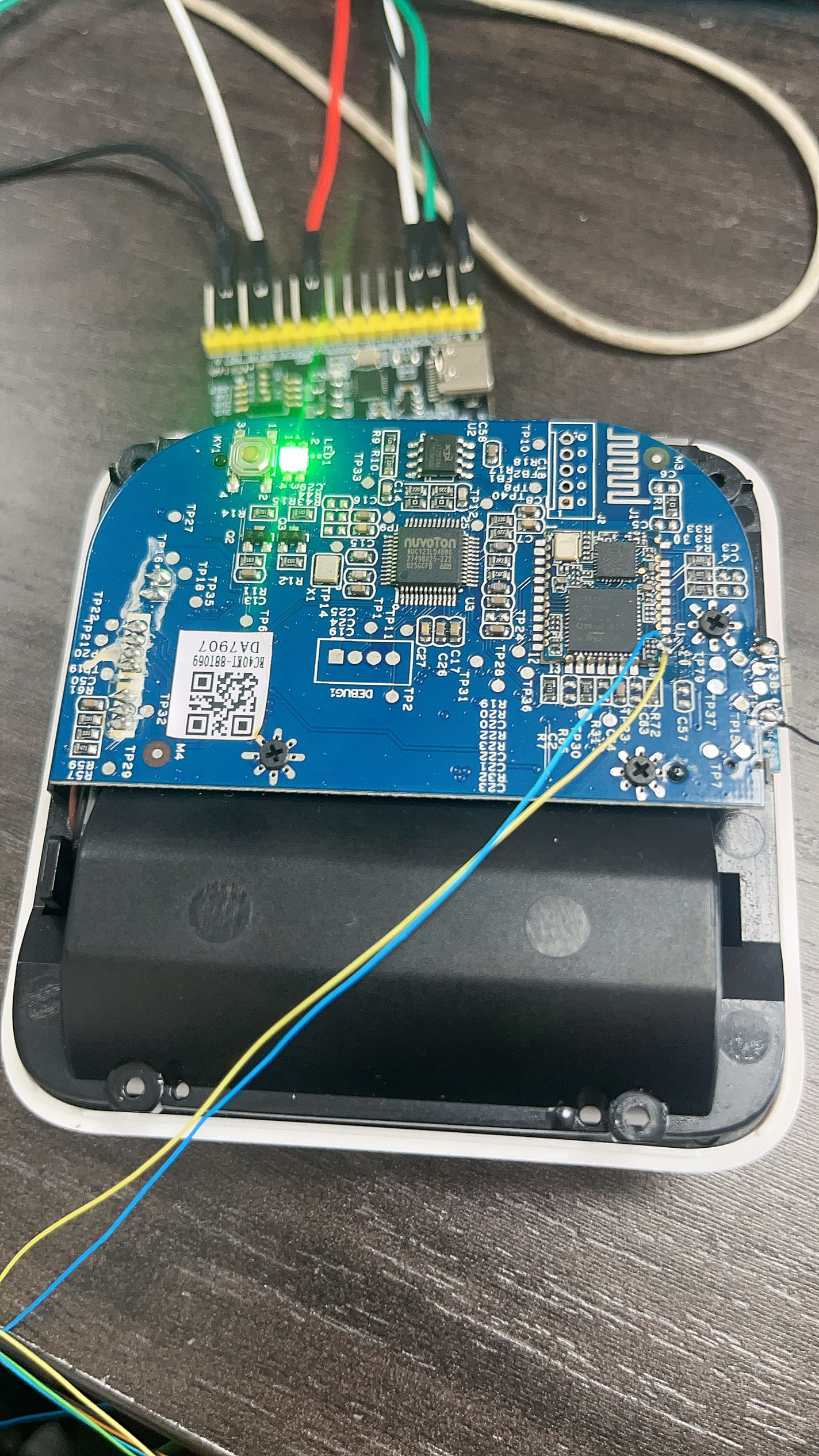

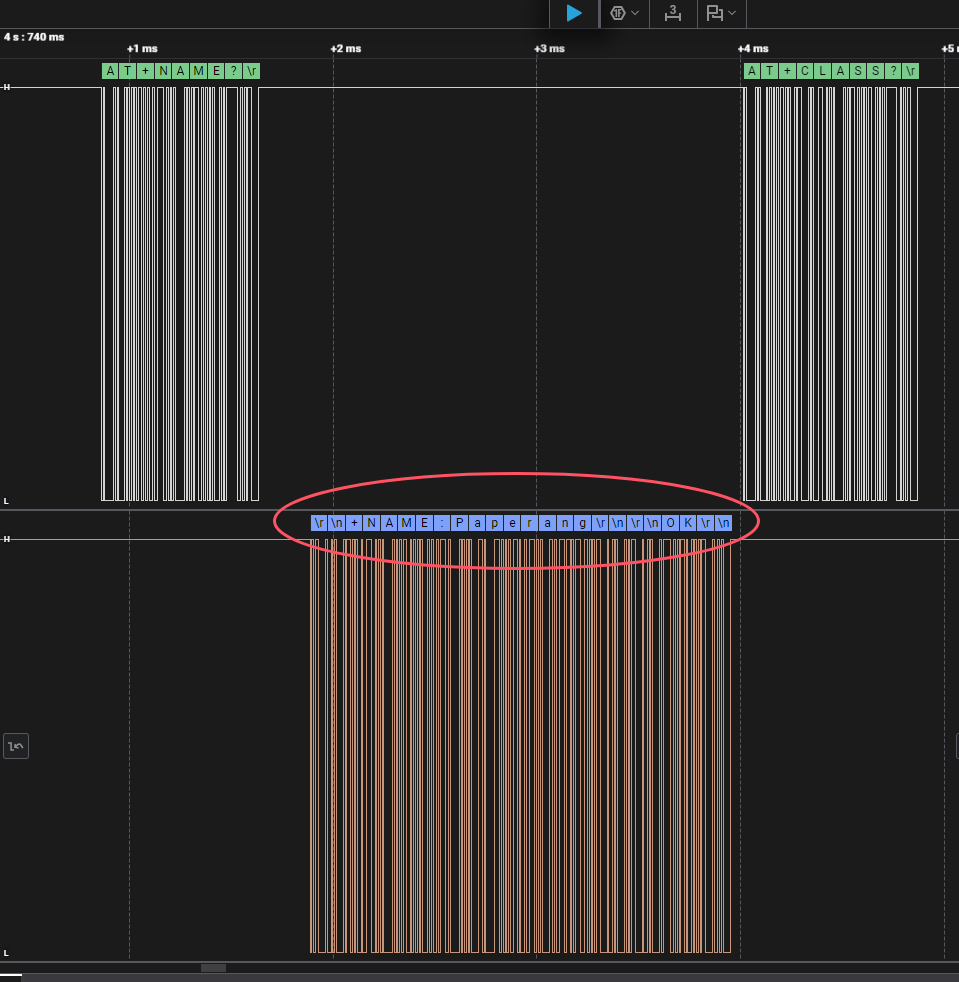

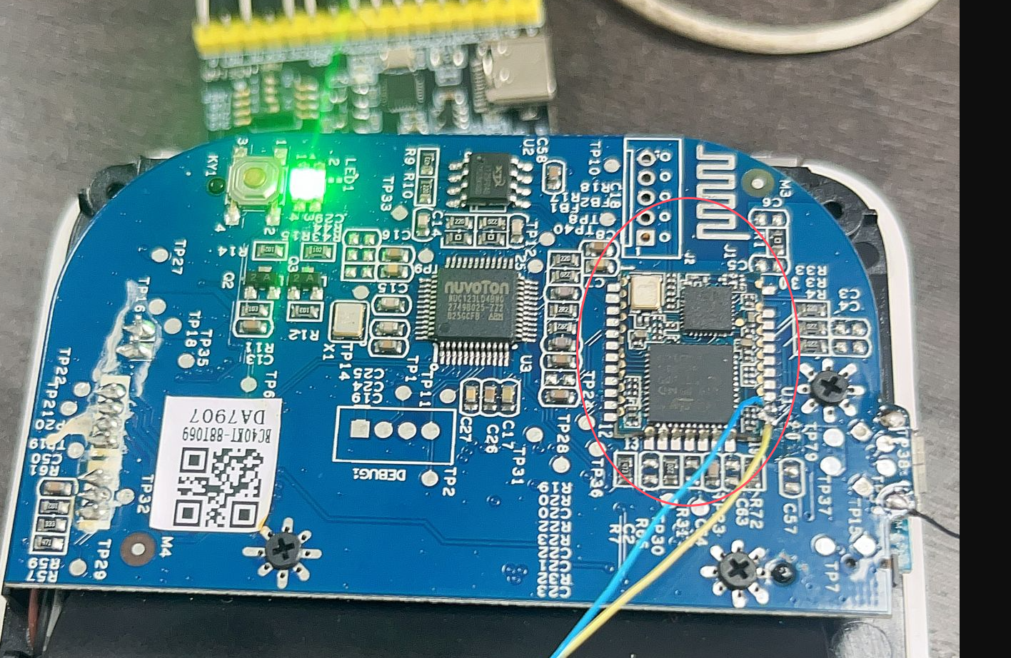

顺便再抓取了下,新塘MCU初始化蓝牙模块的过程。
AT+GVER?\r
\r\nIVT_IoT_i435e-sp_KT_20180424_r1492\r\n\r\nOK\r\n
AT+CREDIT?\r
\r\n+CREDIT:1\r\n\r\nOK\r\n
AT+NAME?\r
\r\n+NAME:Paperang\r\n\r\nOK\r\n
AT+CLASS?\r
\r\n+CLASS:000600\r\n\r\nOK\r\n
AT+LBDADDR?\r
\r\n+LBDADDR:001583DA7907\r\n\r\nOK\r\n
AT+SSP?\r
\r\n+SSP:1\r\n\r\nOK\r\n
AT+GCREDIT?\r
\r\n+GCREDIT:3\r\n\r\nOK\r\n
AT+GCREDIT=3\r
\r\nOK\r\n

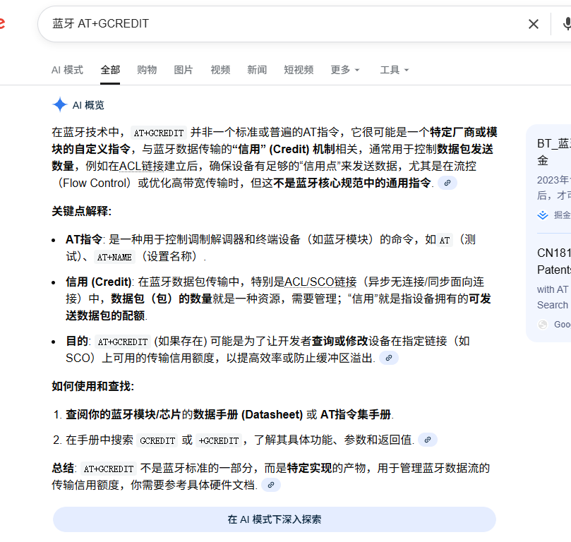

我之前认为的IOS模式下走的是BLE,看来是错误,还是走的SSP模式,那问题来了,苹果可以支持SSP么,我现在的模块,在IOS版的作业帮是发现不了了。

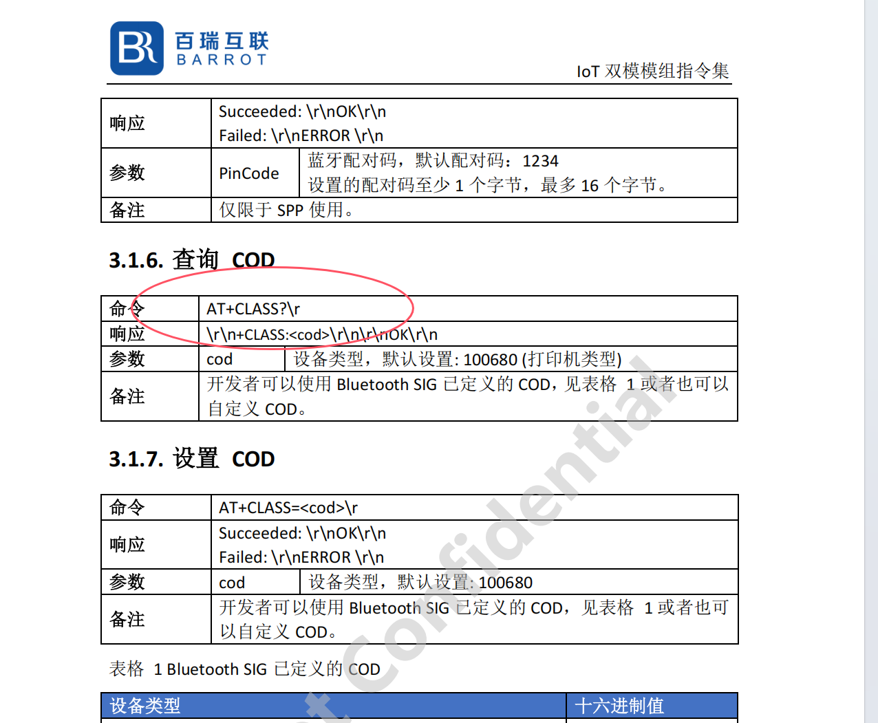

这里有两条设定我认为比较关键一个是AT+CLASS,应该就是蓝牙的COD设定,我现在的模块不支持调整,没法试验,还有一个是AT+GCREDIT,这个就不知道是啥指令了
楼主 #17 2026-01-20 10:55:20
xboot
注册时间: 2019-10-15
已发帖子: 729
积分: 462
Re: 我来玩玩热敏打印机,先实现AI打印机,再顺带赋能作业帮APP

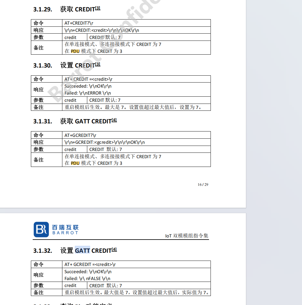

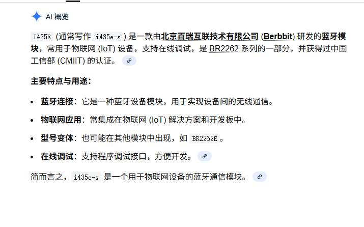

关于蓝牙模块,这里通过特征,找到了点信息,是百瑞互联的蓝牙方案,从这里下手,应该能找到蓝牙设定的相关信息
最近编辑记录 xboot (2026-01-20 11:03:08)
楼主 #18 2026-01-20 11:39:14
xboot
注册时间: 2019-10-15
已发帖子: 729
积分: 462
百瑞互联AI指令相关资料

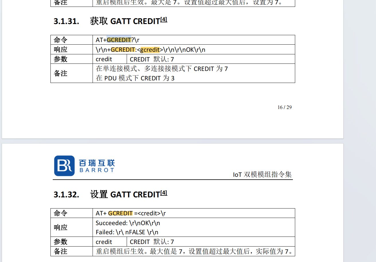

BARROT_IoT双模模组_AT指令集_V2.8.pdf
楼主 #19 2026-01-20 11:52:41
xboot
注册时间: 2019-10-15
已发帖子: 729

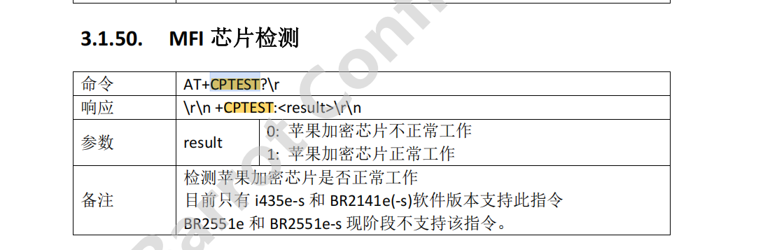

积分: 462
这个模组是支持MFI认证检测的,但看这板子,没发现哪里有认证芯片,IOS平台,我认为无法找到蓝牙模块,主要就两个问题,一个是COD问题,另一个就是MFI问题,应该没有其他选项了,这个结论是针对P1这种老设备的,新设备可能扩展了BLE的支持,因为我验证过BLE改名,作业帮是能发现设备的,但连接不上。

加热时长为2mm即500Hz,那么如果用25kHz的PWM信号来控制加热的话,PWM的占空比就代表打印的灰度,这样的效果应该能做得更好。

有道理,核心是控制总加热功率,这里的非线性情况还是比较复杂,如果要做到极致,得需要通过精确的实验测定出加热时间与灰度的对应关系,当然灰度不仅仅跟加热时间有关,要考虑热扩散效因,甚至需要考虑下加热时的电源压降。
还有一个细节,要效果好的话,还必须做点抖动算法,当然这里的抖动,就不是二值化抖动了,而是256灰抖成16灰或者4灰,如果打印灰度能完美呈现,那么效果应该是可以接收的,类似与7色的那种电子纸,需要将RGB抖成7色后再去渲染。

0x8dcb302e -> 0xb8bda50f
0x35769521 -> 0x00000000
只剩唯一的一个问题,IOS平台连接蓝牙的问题,这个问题,要么是COD问题,要么是MFI问题。这个具体是哪方面的问题,现在手上没条件验证,就暂时告一段落了。
楼主 #23 2026-01-20 17:26:48
xboot
注册时间: 2019-10-15
已发帖子: 729
积分: 462
再补充一句,那个A5开头,5A结尾的数据,就是个烟幕弹,实际无任何作用,完全可以不关心。真正有效CRC IV还是在0x18开头的指令里。
/files/members/2137/xstar.png
XSTAR会开源吗

jlau wrote:
XSTAR会开源吗
XSTAR还在开发中,后面会开源,先用来做做产品,顺便检验下,看是否能达到产品级。

灰度打印依赖纸,淘宝搜 超声热敏纸,当然,跟热敏头也有关系。
楼主 #31 2026-07-31 10:13:53
xboot
注册时间: 2019-10-15
已发帖子: 729
积分: 462
灰度打印要完美呈现,应该是依赖材料的,普通打印纸根本没有考虑这些,效果肯定不尽人意。这里补充一个xstar后面研究的彩色墨水屏通用抖动算法。
https://github.com/xboot/xstar/blob/main/xstar/kernel/vision/dither.c#L178
只需提供屏幕可以呈现的颜色数组,颜色顺序无关,算法会自动将待转换图像吸附到最近颜色点,并抖动像素。
