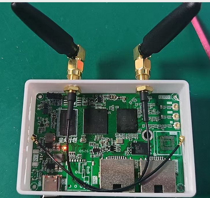

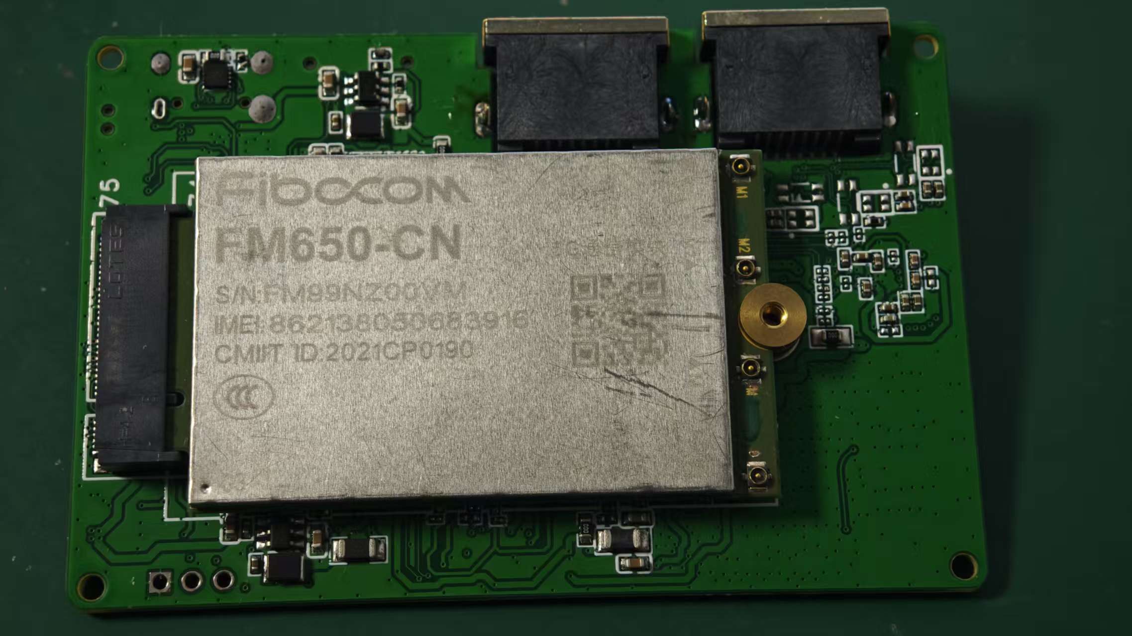

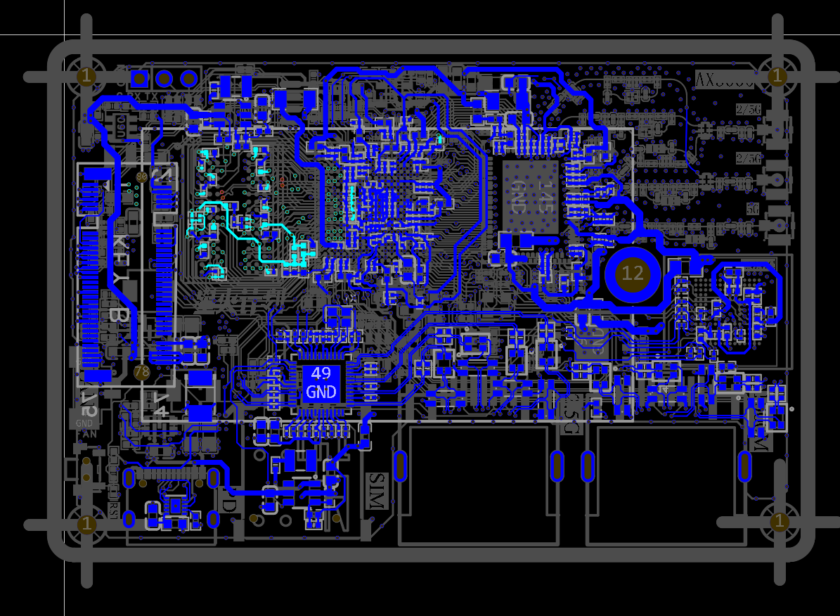

【新春特辑】自制一款迷你路由器,可做CPE
自学嵌入式1年有余,为活跃气氛特设计一款MT7981路由器,成本50元上下
参数如下
CPU MT7981B主控 双核A53
内存 三星512MB DDR3内存
硬盘 256MB nand存储器或者闪迪128GB EMMC
无线网卡 MT7976CN
有线网络 1G以太网加2.5G以太网
蜂窝网络 广和通FM350
供电 PD诱骗

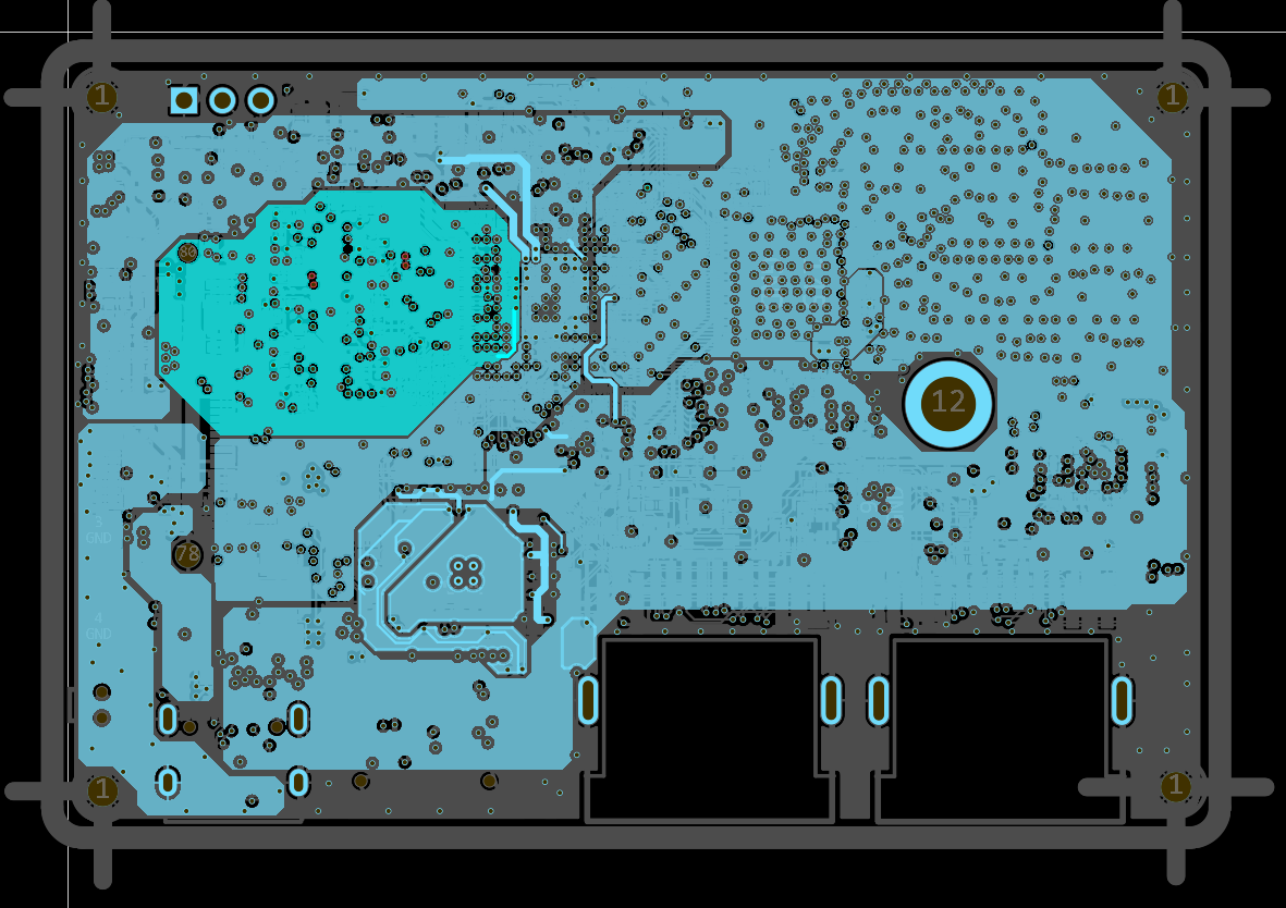

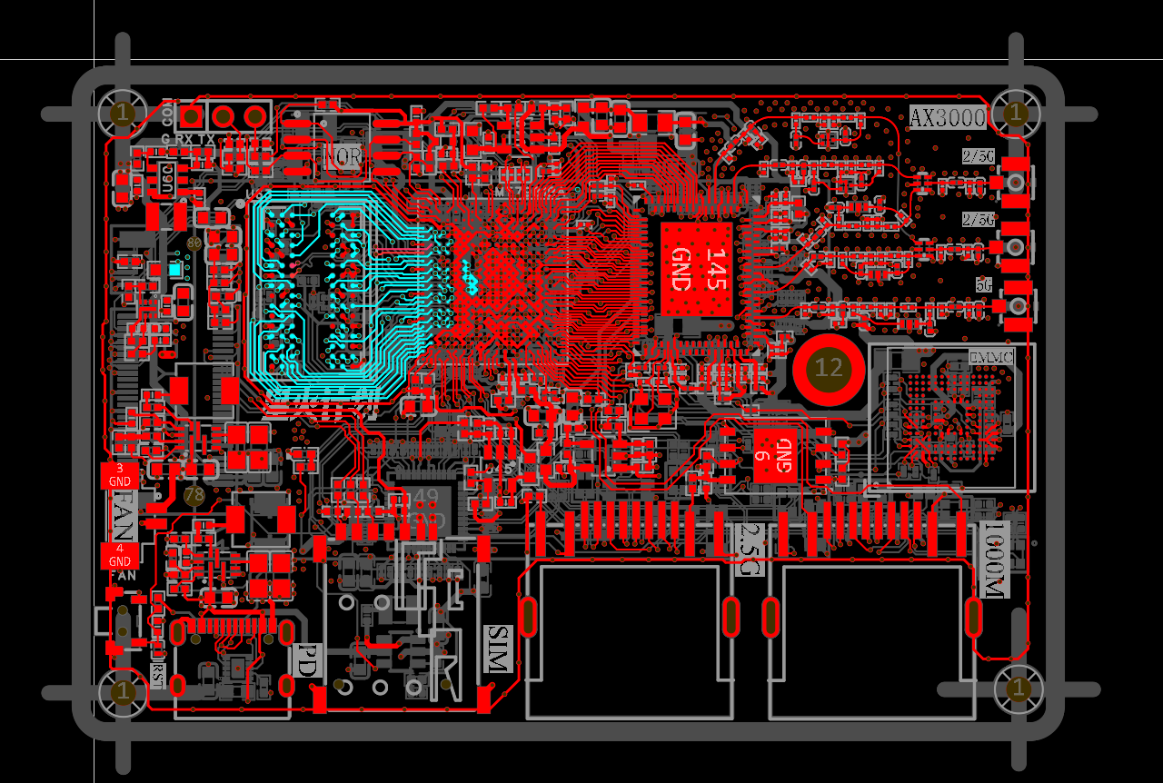

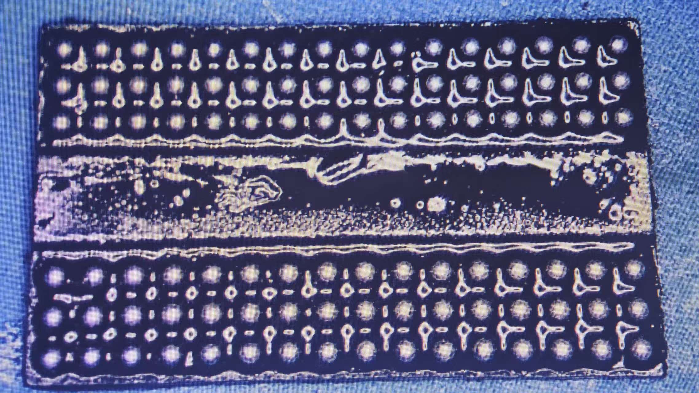

使用嘉立创EDA完成pcb设计
pcb底层
pcb内电层

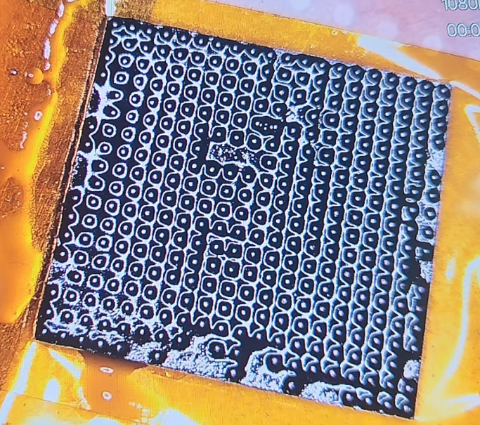

植锡

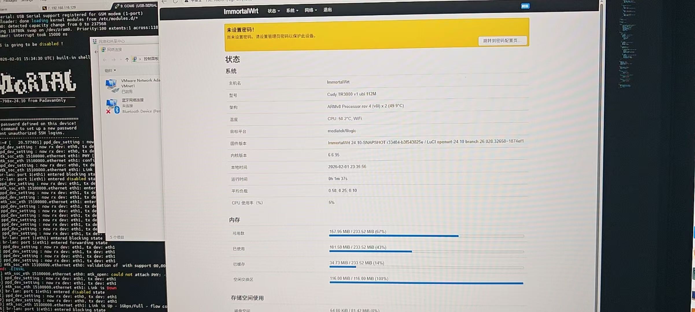

感谢猫大的帮助,完成固件烧录编译
