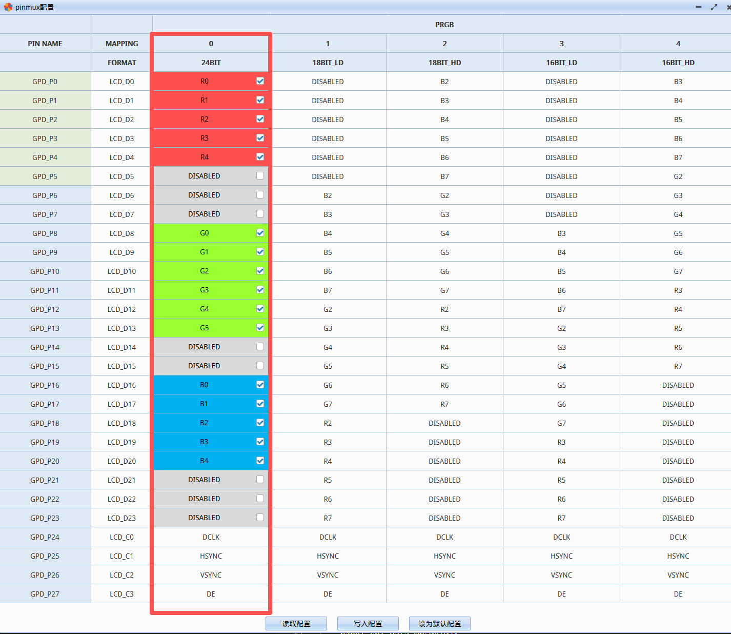

d12 RGB565硬件接线方式
屏幕硬件是RGB565的  RGB通道按照左边接线方式可以吗   现在测试的disable的颜色会丢失
如果不可以 只能按照右边16BIT_LD  16BIT_HD两组固定接线方式吗

AICxia
注册时间: 2024-08-12
已发帖子: 91
积分: 212
Re: d12 RGB565硬件接线方式
屏幕须要高位数据,即R3~R7对应给到屏幕,最好按16BIT LD 16BIT HD接线,如果用24BIT需要接高位数据给屏幕_20260316172711_122_113.png
