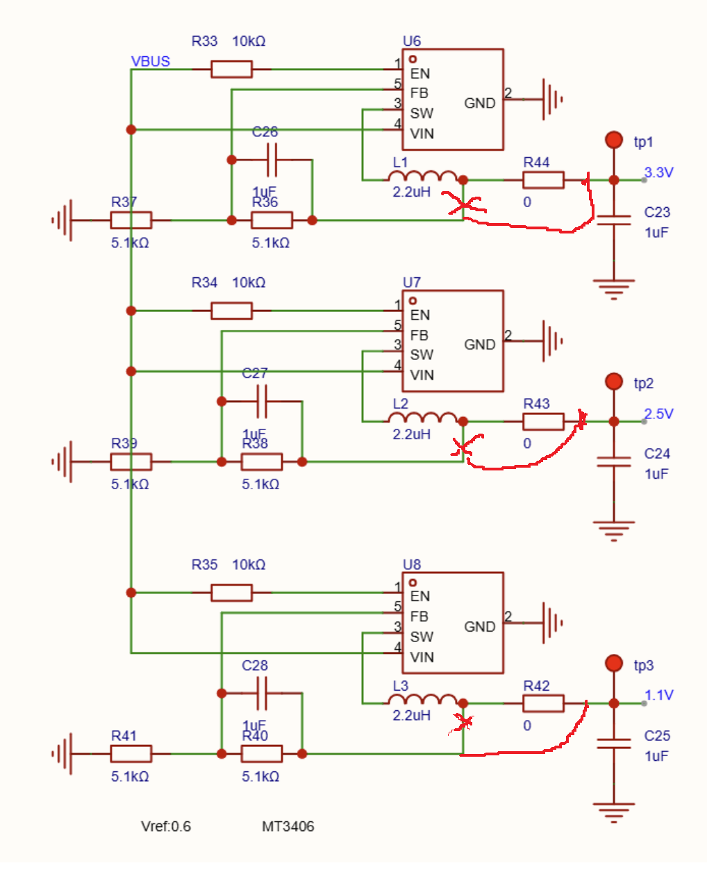

这个原理图有问题吗?
上面两张图为硬件设计原理图,电源芯片采用MT3406。
在没有焊接R44、R43、R42前,对应电压(1.1 2.5v 3.3v )的输出是正常的,在焊接R44、R43、R42后对应的电压都被拉掉了,测量没有发现SOC有存在短路的问题。目前不知道是什么问题引起的。

ssulg
注册时间: 2021-05-31
Re: 这个原理图有问题吗?
电感用什么型号的?

ssulg wrote:
电感用什么型号的?
立创编号 :C602029
功率电感 / 2.2uH ±20% 7.5A 编带
FHD4020S-2R2MT / SMD,4x4mm

DoraemonK wrote:
试试这么接
/files/members/10181/无标题.png
那个0欧我是用来调试的,就是电源分压电阻先设定好了,电压正确了才连到芯片的。不知道是不是dcdc芯片太拉了还是什么原因,打算直接用LDO来供电试试。

Re: 这个原理图有问题吗?
C26 C27 C28电容太大了,你直接去掉应该就可以了。那3个电容是调节DC-DC的频率响应的,而你我的朋友,你这3个电容值实在太大了

Re: 这个原理图有问题吗?
除了楼上说的C26,C27,C28致命问题,另外还有DCDC的输入电容也没有,输出电容也太小了。另外输出电容是DCDC电路不可少的一部分,需要靠近电感和芯片的GND放,你这里中间还隔了一个0欧姆电阻,虽然说最终也能用,但思路不对了。
实际电路是没有贴装的

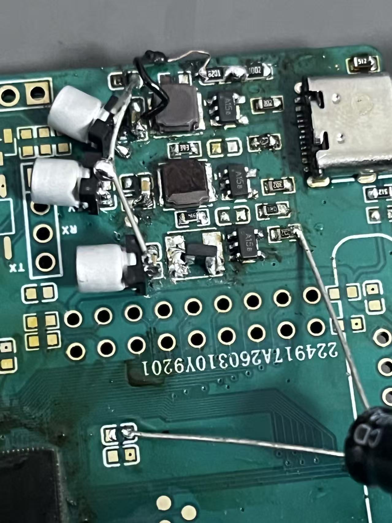

PCB实物

Re: 这个原理图有问题吗?
C23,24,25有点小,换4.7u或者10uF的试一下,另外,可以测试一下 TP1,2,3对地电阻,看看是不是负载比较大
不知道是不是主控有问题还是什么原因,目前打算重新买片主控,重新布板再试试看
