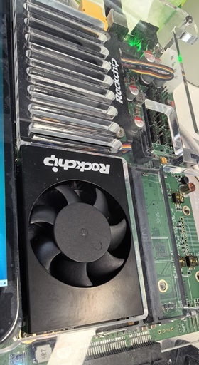

记录分享在RK1820协处理器上探索语音交互
一个完全不懂LLM的哞哞,硬着头皮搞AI语音交互的探索之路
一、跑demo:
    Qwen2.5最多只能跑3B,再大的话内存不够加载不起来,首词响应时间(TTFT):87.316 ms;生成速度:94.14 Tokens/s。

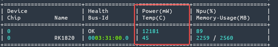

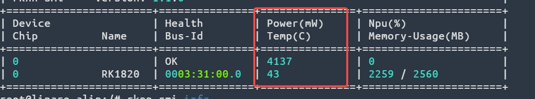

    谈谈功耗:
    1、只加载,不推理功耗大概有4W多。
    2、推理时,有12W多,不过NPU好像还没满负荷,所以实际还可能更高。
