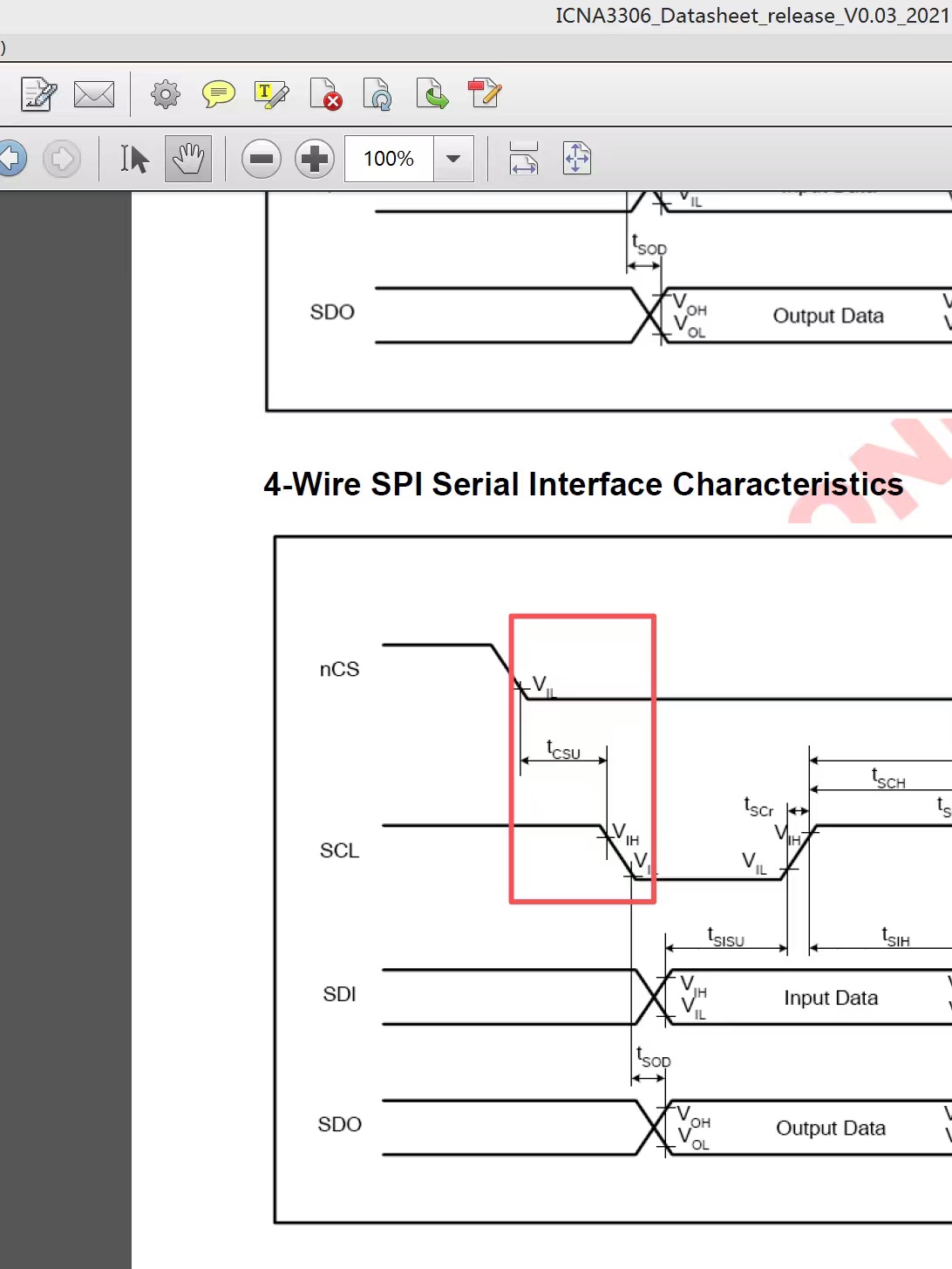

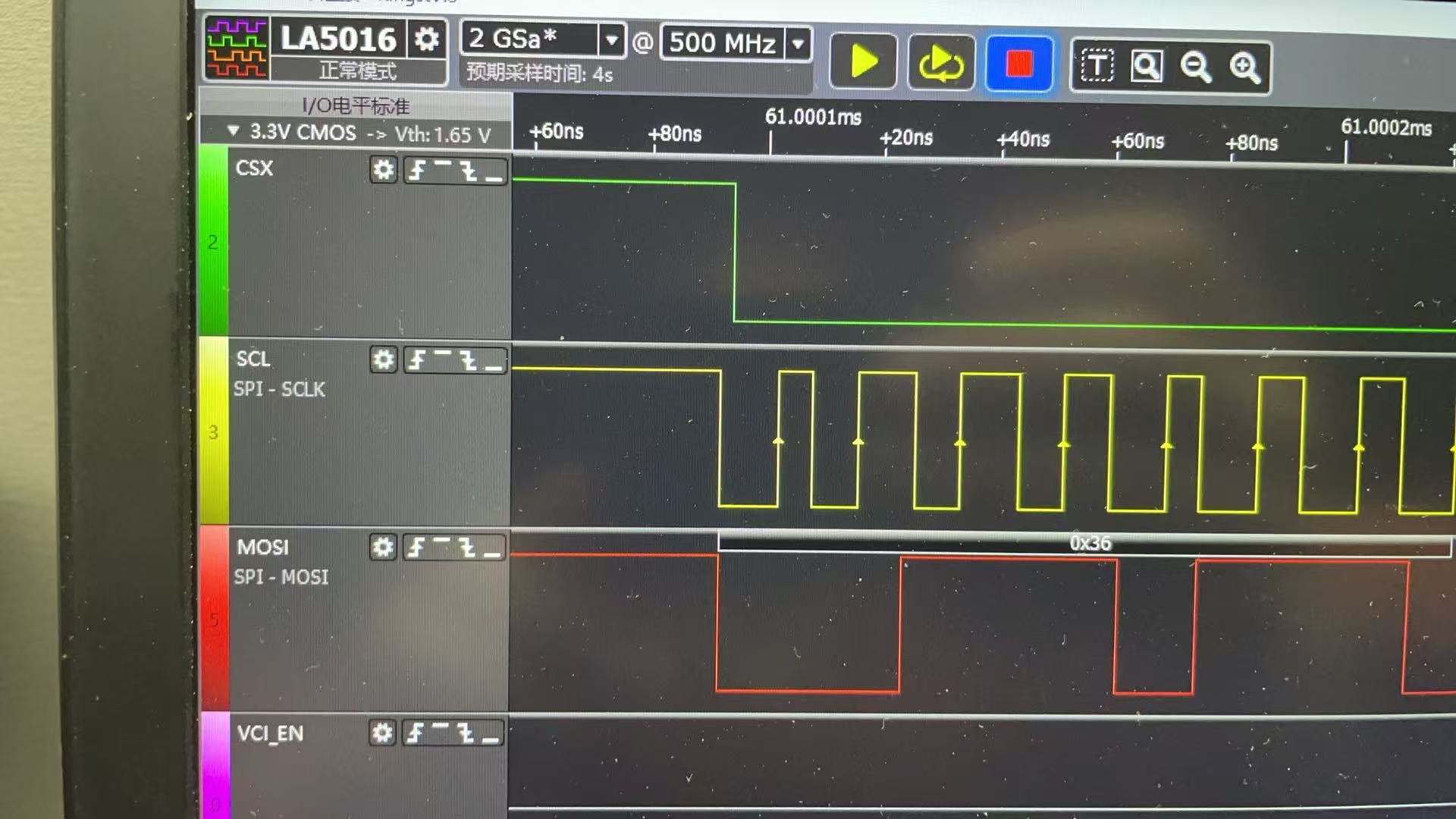

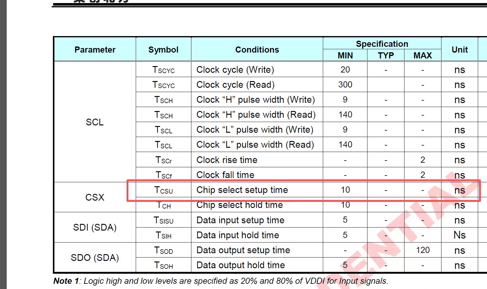

请教:LCD接口 SPI、QSPI 时序设定。 Setup time和 Hold time
平台D21x.
IC要求Tcsu 10ns(min), D21x实际Tcsu -4ns。
请教匠心创原厂如何调整。
