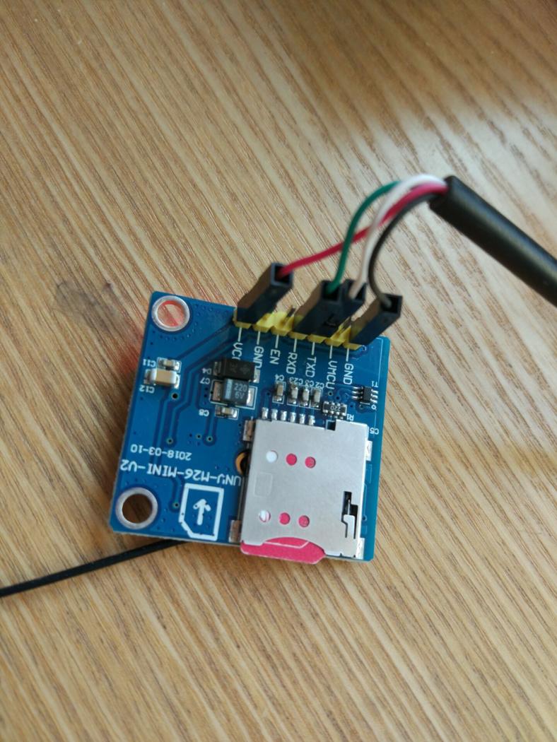

Re: 上海移远 M26 模块入坑记录

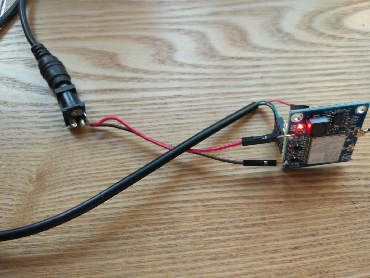

插上阿里通讯卡,我手机拨打,一直提示 “您所拨打的电话暂时无法接通”, NET灯在闪,
ATD10086; 拨打也不成功.
楼主 #3 2018-06-10 19:02:14
已发帖子: 9,435
Re: 上海移远 M26 模块入坑记录
经过卖家提醒, USB转串口线的电源有问题, 得找一个1A电源。
楼主 #4 2018-06-10 19:05:23
已发帖子: 9,435
Re: 上海移远 M26 模块入坑记录
拿出烙铁,焊一个座子,终于搞定,可以呼叫,也可以被呼叫了。

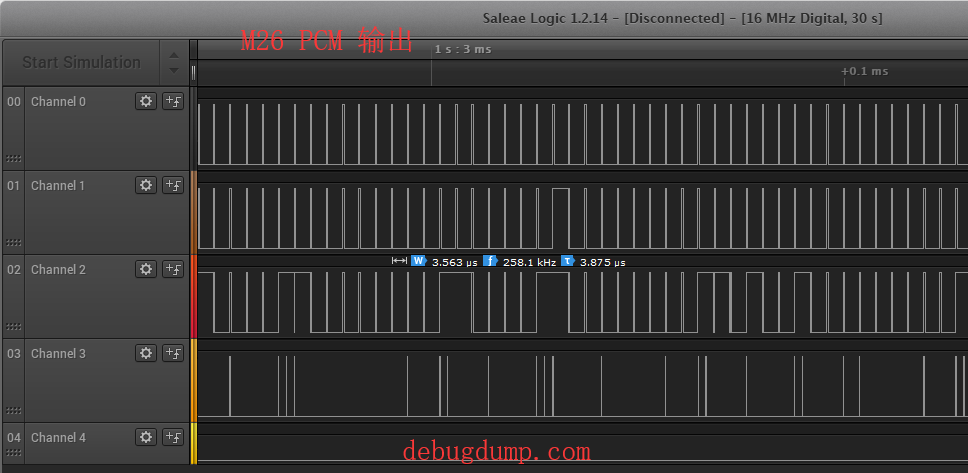

AT+QPCMON=1,1,2,1,0
用上面的AT 命令都试过了,但是PCM接口只能收到时钟信号,其它都没有.

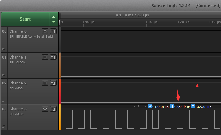

楼主 #6 2018-06-12 22:23:06
已发帖子: 9,435

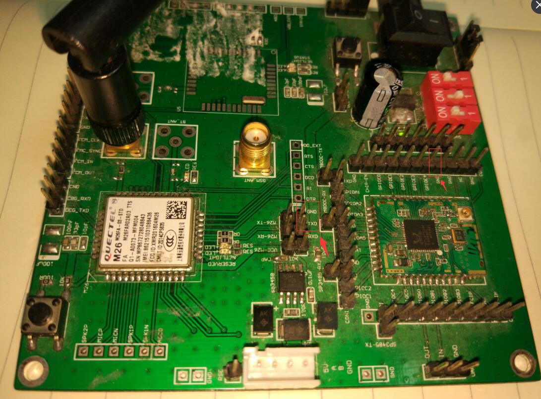

Re: 上海移远 M26 模块入坑记录
M26 PCM不输出的问题找到了,但是解决不了.
AT+CGMR
Revision: M26FAR02A03_TTS
这个是可以的
AT+CGMR
Revision: M26FBR03A03-TTS
这个是不行的
AT+QPCMON=1,0,1,0,0
AT+QPCMVOL=32000,32000
楼主 #7 2018-06-13 21:03:09
已发帖子: 9,435
Re: 上海移远 M26 模块入坑记录
上面的PCM波形不正确,
终于找到原因了,
逻辑分析仪地线插错了,
楼主 #8 2018-06-13 21:03:42
已发帖子: 9,435

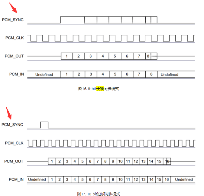

Re: 上海移远 M26 模块入坑记录
PCM长帧同步 与 短帧同步的区别.

Re: 上海移远 M26 模块入坑记录
M26蓝牙版本 PCM输出正常吗?
我手里的 M26FBR03A03-TTS PCM不正常, M26FAR02A03_TTS 输出PCM正常。

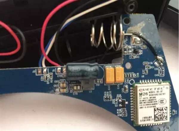

Re: 上海移远 M26 模块入坑记录
http://www.eet-china.com/news/article/201706211552
ofo小黄车启用NB-IoT智能锁,拆开一看呵呵了
看来要不了多久就会有大量的 M26 涌入二手市场。
