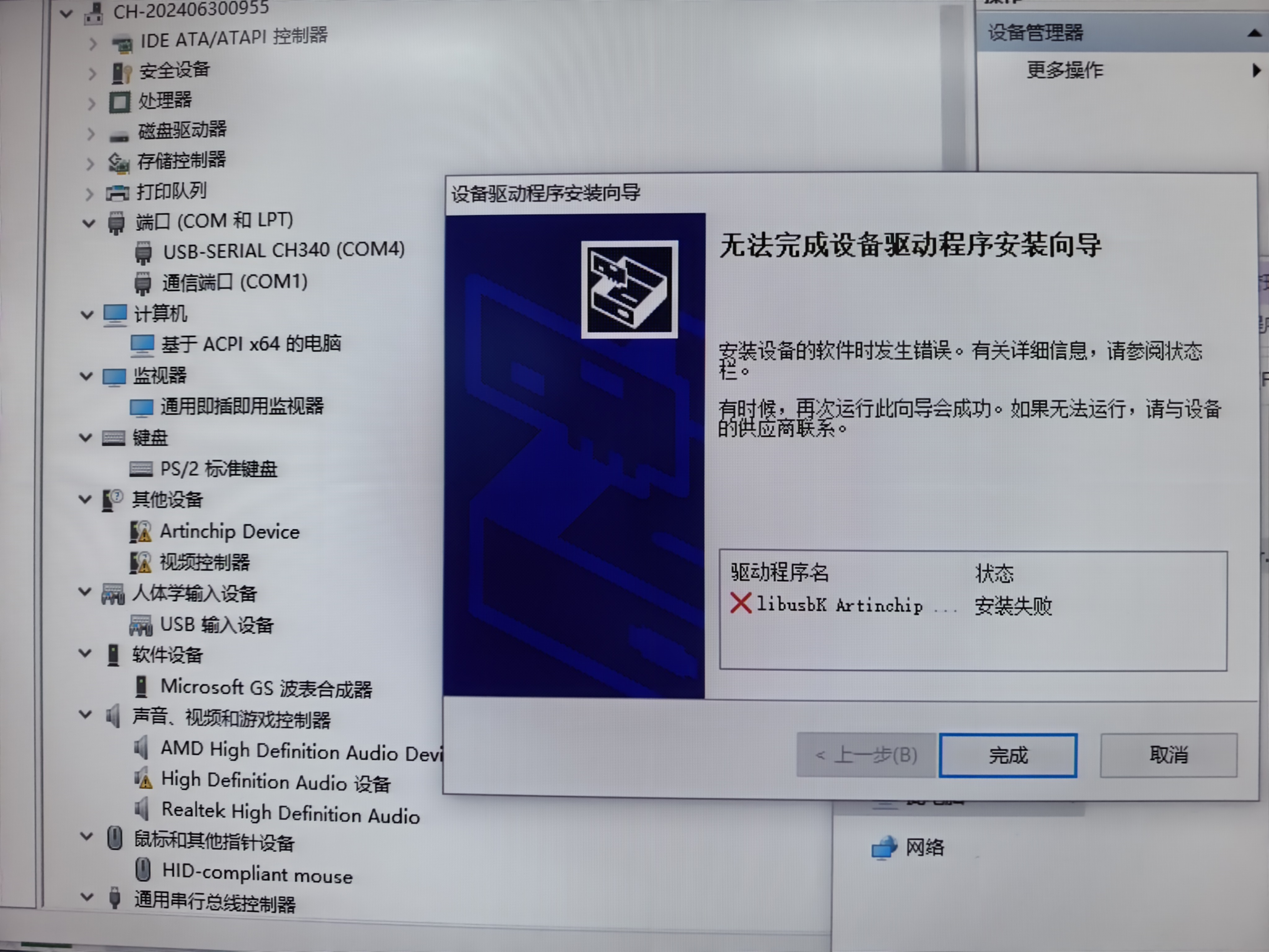

AIBurn驱动无法安装
USB驱动安装失败![]

Re: AIBurn驱动无法安装
看截图是libusbK安装失败,不像AIBurn本体问题。先用管理员运行安装包;设备管理器卸载Artinchip Device并勾删驱动,再重插。Win10/11若签名拦截,可临时禁用驱动签名或用Zadig手动装libusbK。
