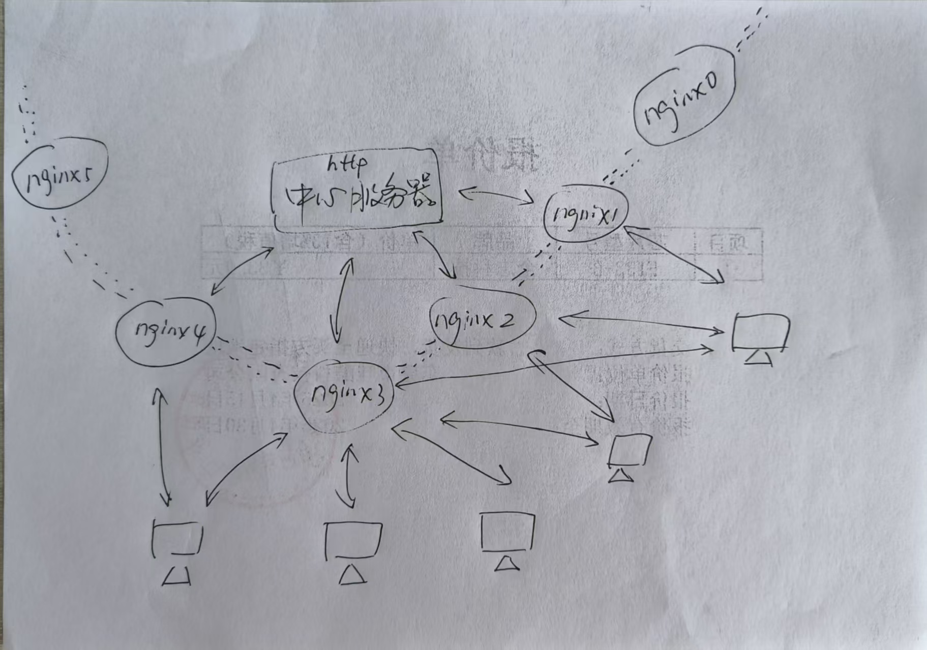

请教大家关于 RustDesk服务器 + nginx反向代理的问题
现在我有一台【中心服务器】,跑的是公司核心应用,不对外通讯,只能内网通讯。
外围有 N台 nginx堡垒机,反向代理到【中心服务器】。
当【中心服务器】跑 http/https 一切正常,但是跑RustDesk这种自行部署的远控系统搞了一个星期都没成功。
可能是什么原因引起呢?

问了一下AI,可能是因为p2p打洞原因导致反向代理不通了。

RustDesk 不是 HTTP 服务,nginx 要用 stream 四层转发,别写 location。重点放行 21115-21119 的 TCP/UDP,并确认 hbbs/hbbr、客户端 ID/relay 配置一致。

映射需要的端口就好了。
