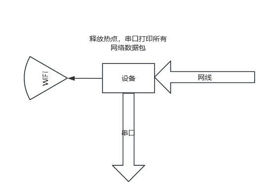

嵌入式单片机开发过程中如何进行网络抓包?是否可以开发一个简单易用的抓包工具?
我在嵌入式soc软件开发工程中经常遇到这样的需求,esp32设备配网,数据通信和其他的使用场景中需要对esp32配网过程中或数据通信过程中的所有网络数据进行抓包分析,这种抓包一般都是找到原厂,他们有一台Ubuntu系统笔记本电脑外接一个可以抓包(monitor模式)的无线网卡。
在嵌入式开发中有种神器叫 “逻辑分析仪”可以一个bit的分析,或者进行协议解析,那网络通信过程中为啥没有这个简单的工具呢?
那我就想,这个抓包神器是一个硬需求啊,能不能开发一个简单易用的工具呢?
一端插入可以联网的网线,一端接出来串口,还有一边就是一个WiFi热点,串口就可以打印所有的网络数据通信,为了降低难度一次就只能连接一个设备。这个设备与外界通信的所有数据都可以打印出来。
这样的工具嵌入式软件工程师会不会人手一个呢(就和逻辑分析仪一样,那市场就很大了)?

我有一个小问题,网络包的信息通过串口传输,串口速率够么?那些抓包软件可是能查看每一个网络帧的详细内容的。就算是抓取一段时间的数据。百兆网峰值11.9MiB/s,串口按照2Mbps算,打印一秒dump出来的数据量,裸传要大概49.9秒,再加上格式化的内容。这个效率貌似也有点低呢?

这种东西都有现成的,哪需要开发什么。单片机开发板网卡接到集线器,电脑网卡也接到集线器,集线器再接到路由器上网,这样的话电脑安装个wireshark软件就可以抓到单片机收发的所有数据包了。注意:是集线器,不是交换机。交换机是抓不到单片机那边的数据的,要用集线器才可以。闲鱼10来块钱就可以买到个二手的。

WiFi也一样可以。比如单片机用WIFI模块连接到无线路由器,通过无线路由器联网。那可以先让WIFI模块连接【副无线路由器】,然后【副无线路由器】用网线连接到【集线器】,【集线器】再用网线连接到【主路由】,这时电脑只要用网线连接到【集线器】,电脑就能采集单片机WIFI模块收发的所有数据包。
单片机WIFI
无线路由(副)
集线器 <------- 电脑
主路由(上网)
这个方案让所有数据都经过集线器,电脑接入到集线器,自然就能采集所有数据。
