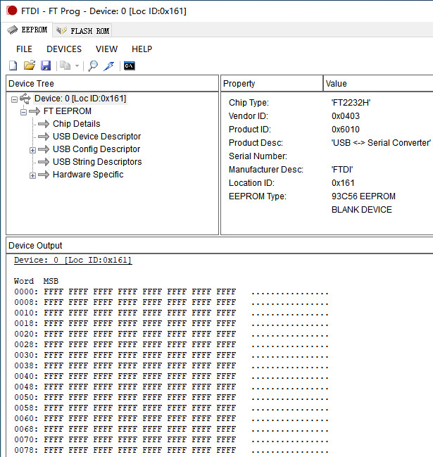

买了个高云的FPGA下载器,FT2232H方案,插上去,设备管理器显示两个串口,用FT_Prog看了一下配置信息,EEPROM居然是空的。
即使EEPROM全是空的,高云软件里面下载编程都没什么问题,挺神奇的。

不奇怪,FT2232H 没有有效 EEPROM 配置时也会按默认 VID/PID 和默认双通道模式枚举。高云软件应该是按默认 FT2232H/D2XX/MPSSE 去找设备,不依赖 EEPROM 里的产品字符串。建议别手痒写 EEPROM,写错 VID/PID 或通道模式可能反而不能下载。
