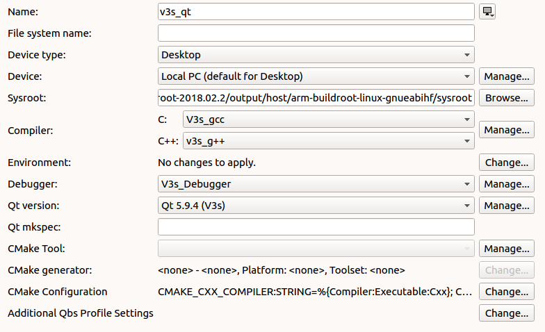

楼主 #6 2018-06-21 14:51:27
hydys
注册时间: 2018-06-19
已发帖子: 30
积分: 25
Re: 能不能弄个qt交叉编译的教程,谢谢!
配置如下
交叉编译故障如下:
麻烦晕哥有空帮忙看下,谢谢!

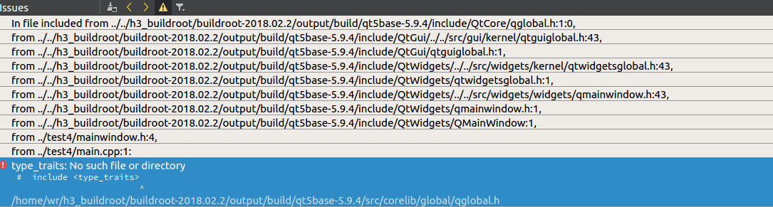

配置如下
[img]/files/members/976/BM1F4QTZCGSTE6DP3.png[/img]
交叉编译故障如下:
[img]/files/members/976/SK431T12V7JL3KC2I.png[/img]
麻烦晕哥有空帮忙看下,谢谢!

我以为是cmake问题,又重新配置了一次,这次出现新问题:

#11 2018-06-21 16:20:31
已发帖子: 9,524
如果你用 命令行能编译,用集成开发环境应该一样没有问题才对.

楼主 #15 2018-06-22 11:54:35
hydys
注册时间: 2018-06-19
已发帖子: 30
积分: 25
再次感谢,问题解决了 还是配置问题。
我重新配置了Kits,是的cmake不用做任何修改,主要还是ABI设置问题。

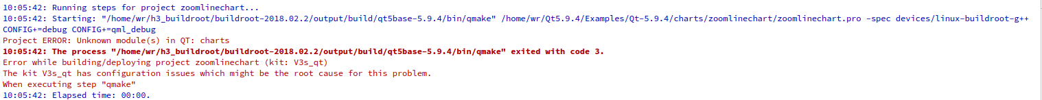

楼主 #17 2018-06-23 10:43:47
hydys
注册时间: 2018-06-19
已发帖子: 30
积分: 25
晕哥,又有新问题了,在kits设定为桌面平台编译时没有问题,当交叉编译zoomlinechart例程出现如下问题:
是缺少模块吗?使用的buildroot是:buildroot-2018.02.2
#18 2018-06-23 12:00:24
已发帖子: 9,524
是的,缺库,你看下 buildroot 能不能配置,如果不行就下载源码编译了。
楼主 #19 2018-06-23 17:51:56
hydys
注册时间: 2018-06-19
已发帖子: 30
积分: 25
开始用buildroot-2018.02.2配置了一下,编译后还是不行,换了一个buildroot-2018.02-rc1重新编译了一下 这个可以了。
#20 2018-06-23 18:01:59
已发帖子: 9,524
那有可能是buildroot版本差异造成的了。
