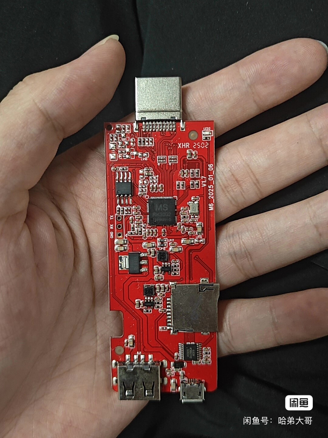

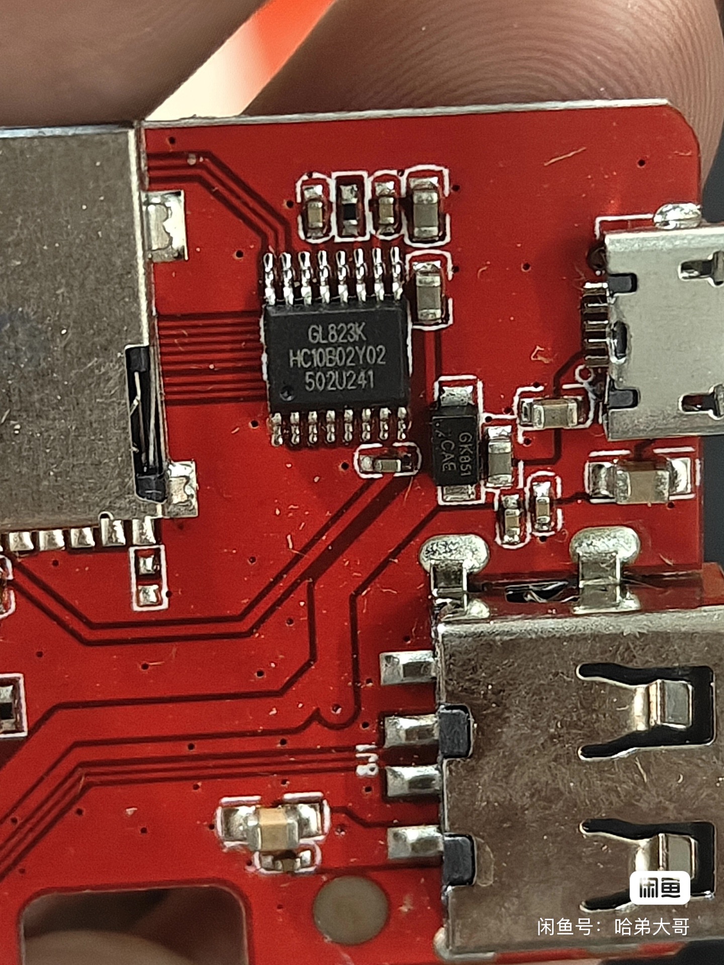

偶尔发现一款电视棒的神秘主控,双usb带hdmi(gpu)内置ddr封装qfn,型号未知
偶尔发现一款电视棒的神秘主控,双usb带hdmi(gpu)内置ddr,QFN封装,型号未知.大家竞猜.要是有资料,那就好玩了.整板才9.9元带一个GL823读卡IC.

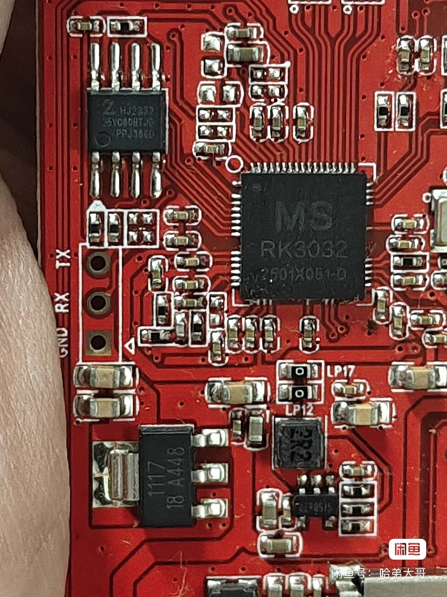

#1 2026-08-23 15:17:06
yobbo
注册时间: 2019-12-09
已发帖子: 86
积分: 174.5
Re: 偶尔发现一款电视棒的神秘主控,双usb带hdmi(gpu)内置ddr封装qfn,型号未知
搜索信息得到:
RK3032 是瑞芯微(Rockchip)推出的一款低功耗嵌入式处理器芯片,主要应用于电视棒、复古游戏机、机顶盒等低成本智能设备。该芯片基于 Cortex-A7 架构,主频通常为 1GHz,集成 Mali-400MP GPU,支持多种经典游戏模拟器运行,如 FC、GBA、PS1 等 。
核心特性
CPU:单核或双核 Cortex-A7,主频 1GHz
GPU:Mali-400MP,支持 OpenGL ES 2.0
内存支持:通常搭配 256MB DDR 内存
视频输出:支持 HDMI 输出,部分设备宣称支持 4K 显示(实际为插值 upscale)
系统支持:可运行定制 Linux、Android 或专用模拟器系统(如 EmuElec、RetroArch)
楼主 #2 2026-08-23 20:32:11
zzm24
注册时间: 2018-05-07
已发帖子: 134
积分: 96
不像,主控丝印是重新mark的,而且RK3032是BGA封装需要外挂DDR
#3 2026-08-23 22:31:03
狼狼
注册时间: 2020-06-14
已发帖子: 114
积分: 153
多好的可以用于DIY的低成本SoC,但就是找不到SDK
#4 2026-08-24 08:13:11
chaplin1999
注册时间: 2019-11-08
积分: 36.5
这个主控肯定不上RK3032 应该是改标的
#5 2026-08-25 09:26:58
regbbs
注册时间: 2020-04-06
已发帖子: 97
积分: 64.5
太老旧了。
#6 2026-08-26 11:52:46
manhere
注册时间: 2019-06-22
已发帖子: 20
积分: 19
这不是那个古董游戏棒子吗?
#7 2026-08-31 19:31:22
qdk0901
注册时间: 2019-04-08
积分: 9.5
海奇的垃圾机顶盒芯片
楼主 #8 2026-09-01 09:20:57
zzm24
注册时间: 2018-05-07
已发帖子: 134
积分: 96
经过楼上提醒破案了,这是海奇HCSEMI
A111系列产品
CPU 800MHz
DRAM 64MB SIP
Flash SPI Flash
Video Decoder Multi-format @FHD 60FPS
Display HD_Output+VGA
Audio I2S in+out/SPDIF out
USB USB2.0 HOST/Slavex2
SDIO SDIO2.0
I2C/UART 2xI2C+2xUart, IRRX
Wi-Fi N/A
SW System RTOS
Package QFN68
典型产品
VR眼镜、手机同屏器、同屏模组、游戏机
注:A111 内置64MB DDR2
参考连接:
https://www.hichiptech.com/product/15.html
https://item.taobao.com/item.htm?id=693747193587
散了,IC买不到,软件支持为零.
