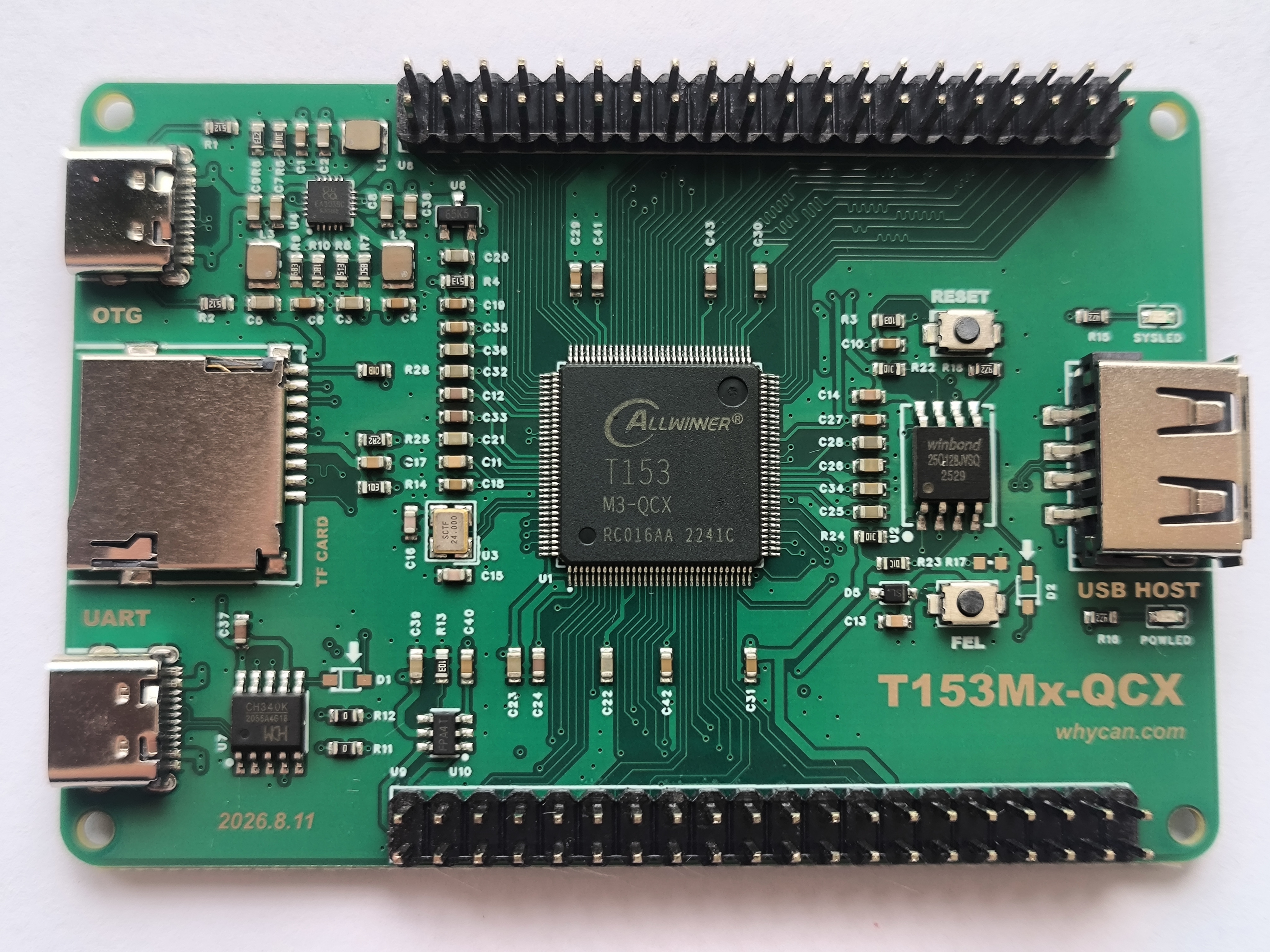

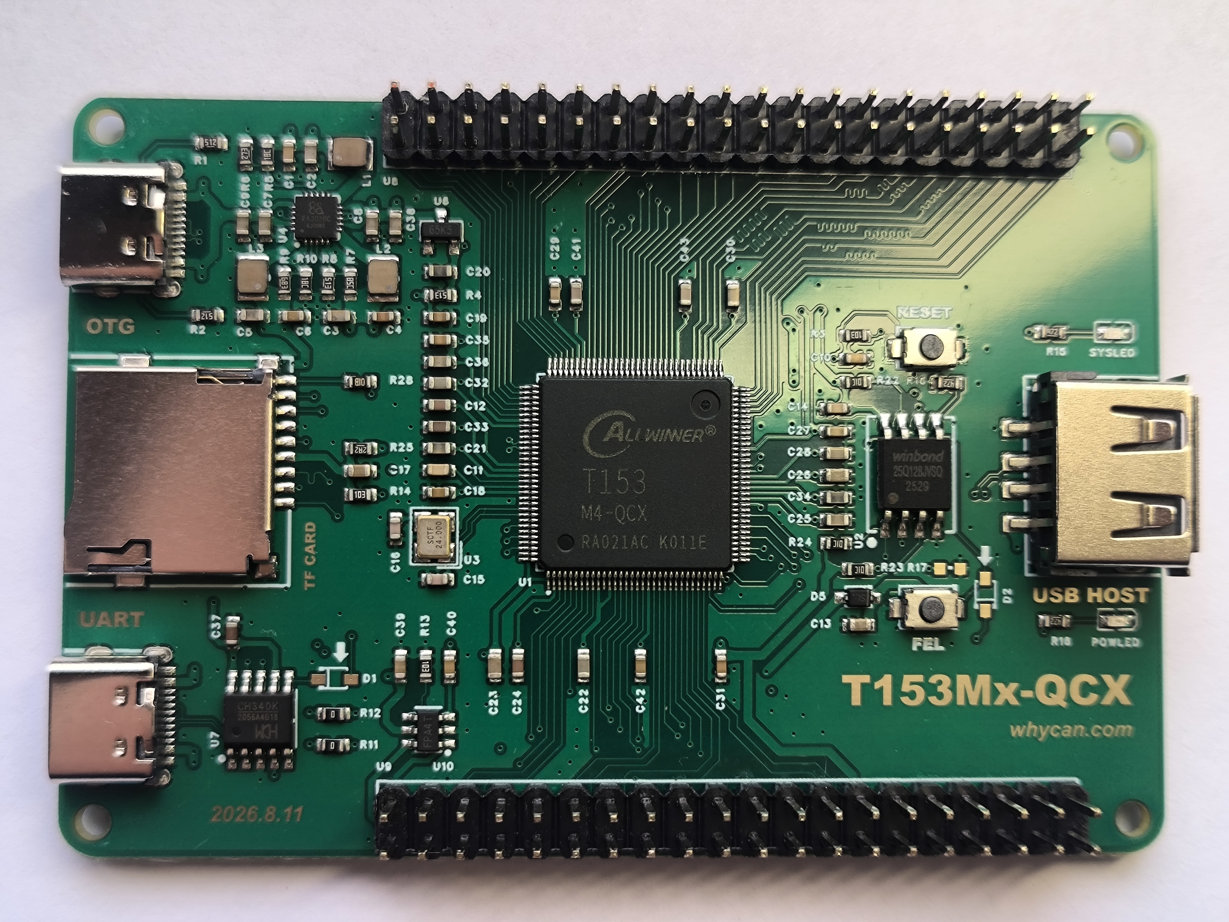

T153M3-QCX/T153M4-QCX 简易排针开发板
https://item.taobao.com/item.htm?id=678080633091
就在嘉立创做了20块板,摊薄成本后,接近销售价格了。
