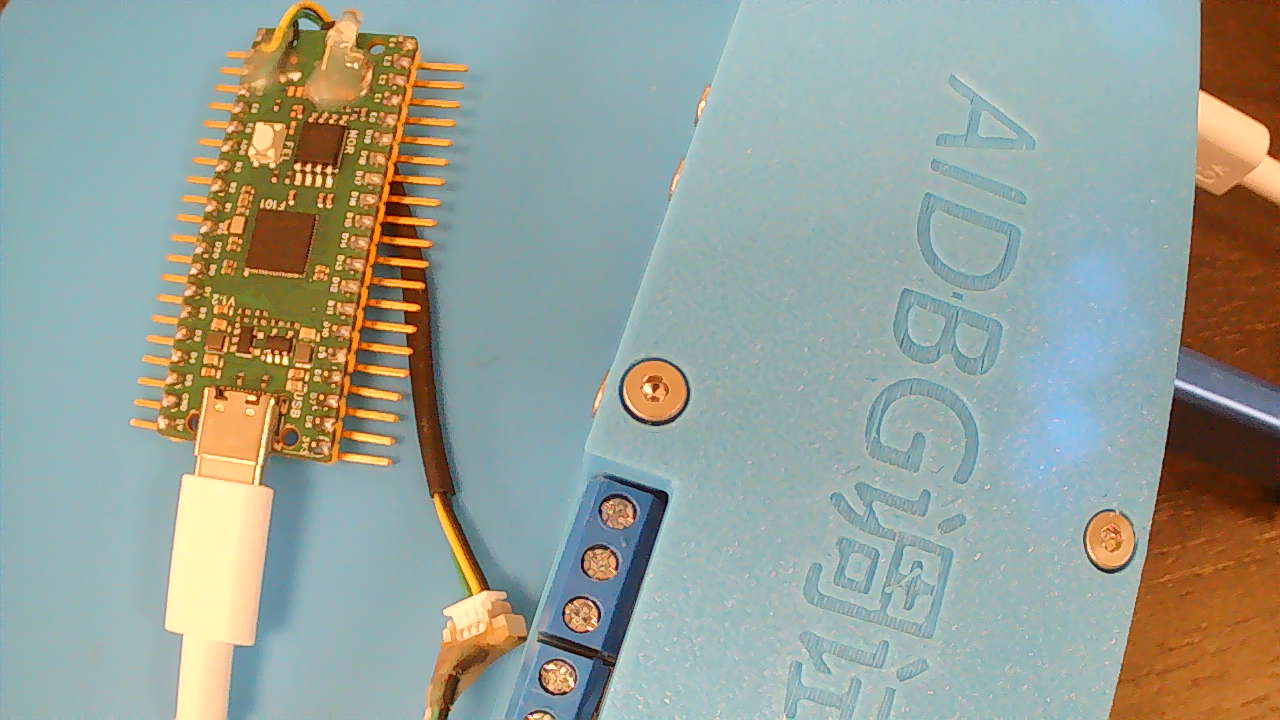

它先合上"开关"—— 通过继电器给外设上电,并收到板子的确认回执;
它打开"眼睛"—— 摄像头拍下一张照片,确认板卡上电、LED 点亮、接线无误。下面这张就是 AI 亲眼看到的画面:

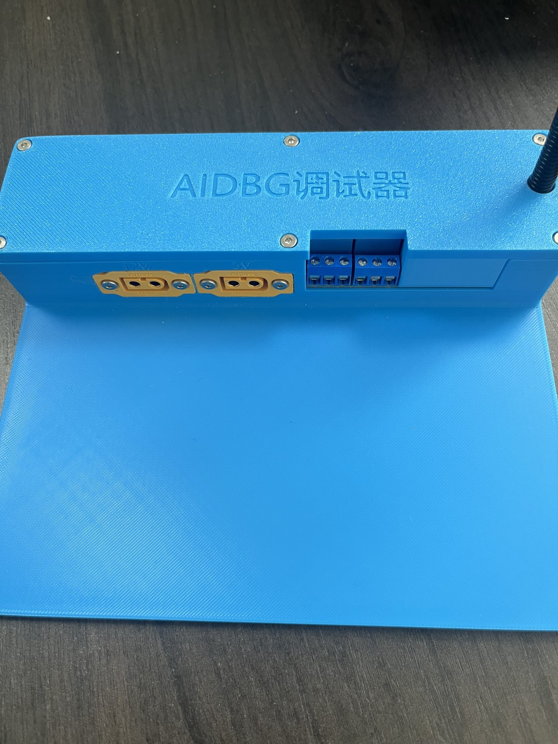

✋ 手 —— xrelay(继电器)
4 路 USB 继电器,2 路控制电源输出,2 路预留模拟按键。AI 可以随时给板子上电、断电、power-cycle,每一次动作都有硬件回执,绝不"盲操作"。

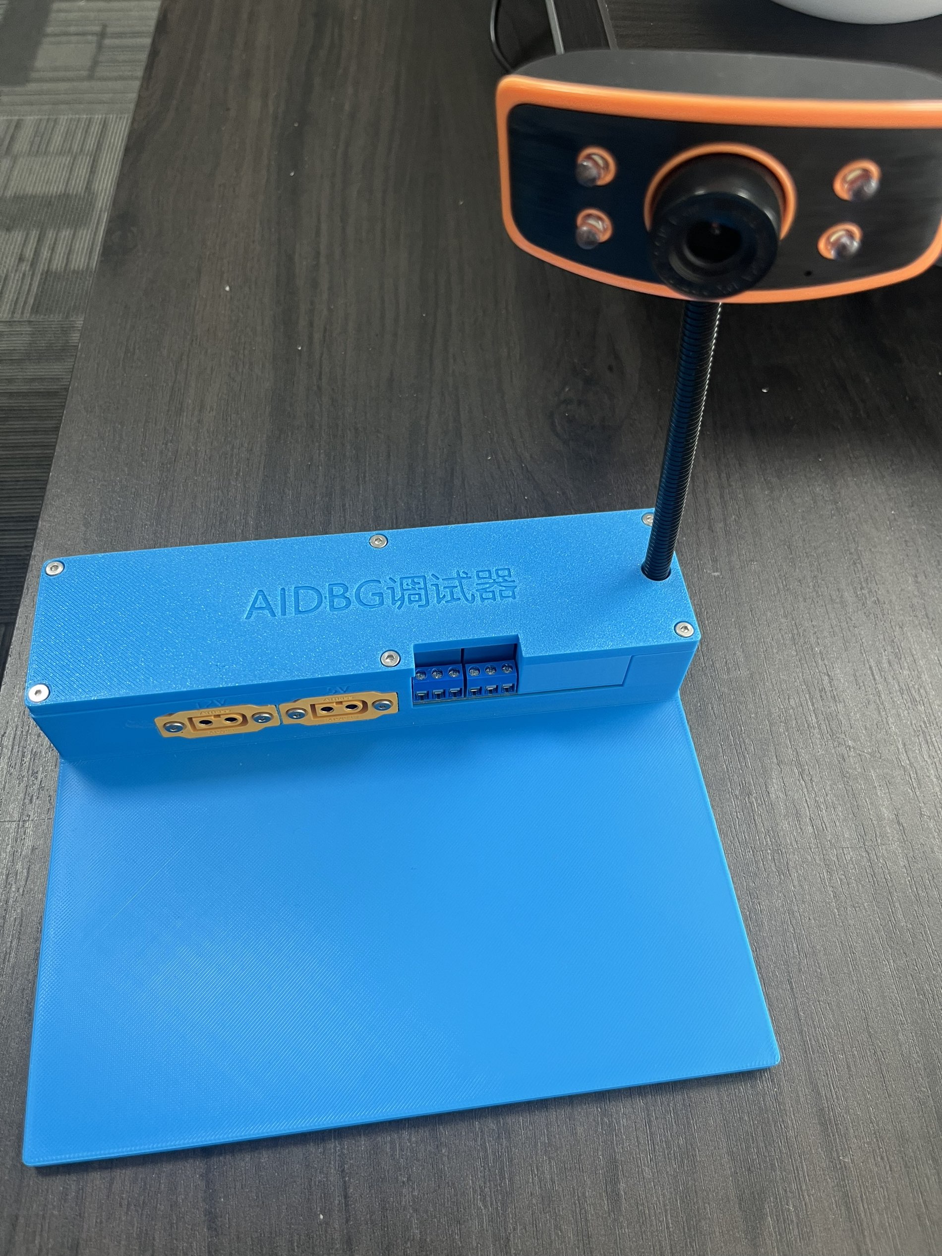

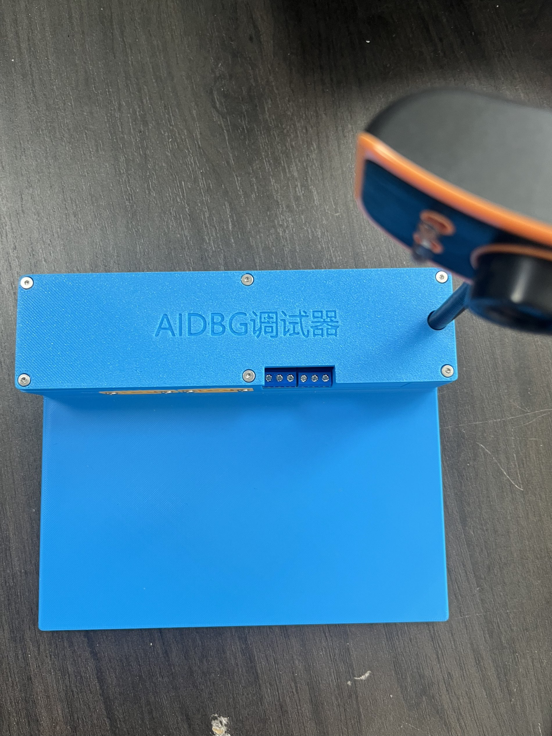

市面上商业化的自动化测试治具,动辄上万。而 aidbg 配套的 AIDBG 调试器,完全用现成模块 DIY:
  • 12V → 5V DC-DC 模块

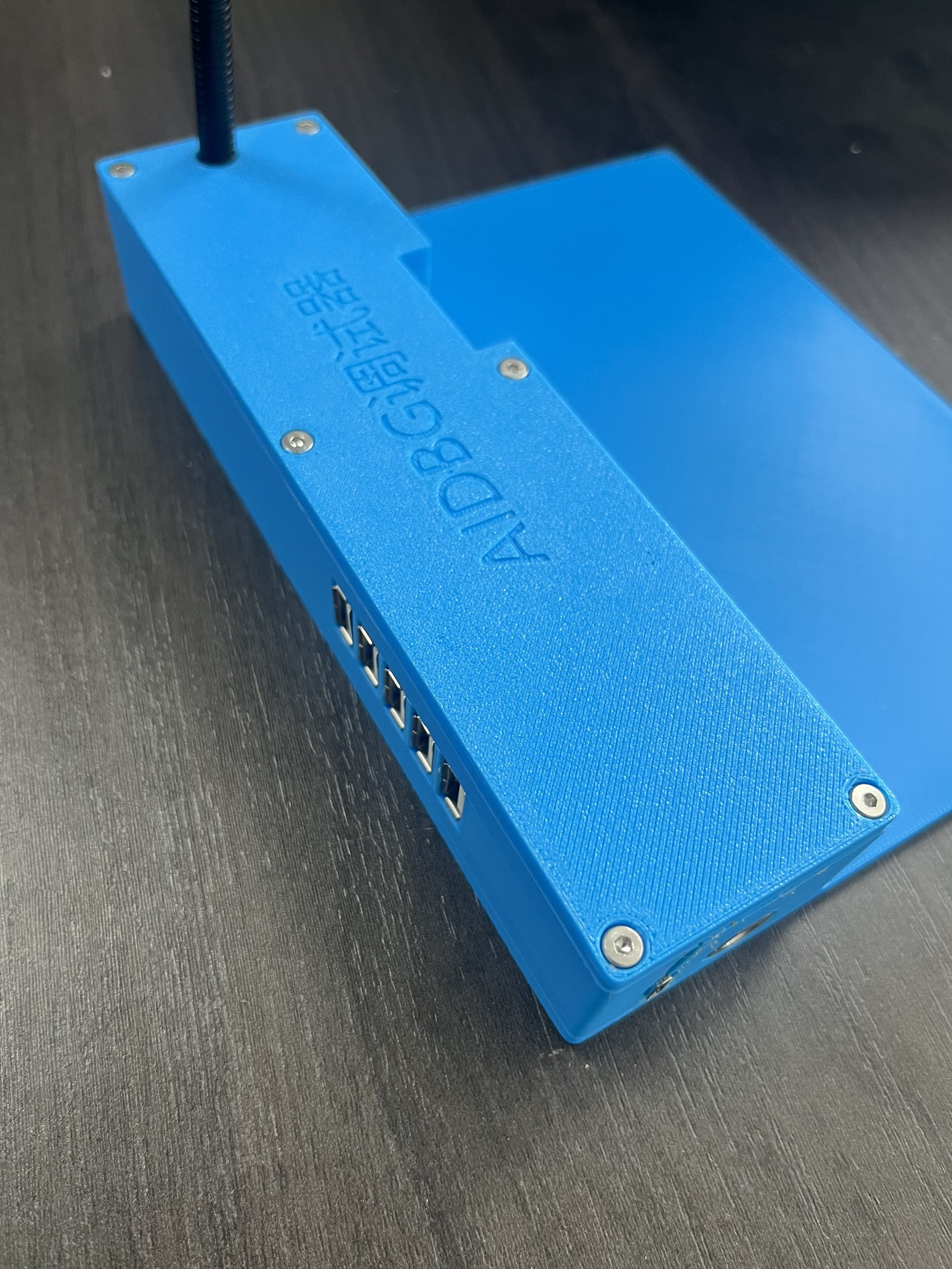

  • 7 口 USB Hub(富余的口还能接被测板卡)
  • 4 路 USB 继电器板
  • 鹅颈臂 USB 摄像头
  • 3D 打印外壳
对外的接口只有两个:一路 12V 供电,一根 USB Type-C。周末半天就能复刻一台。
