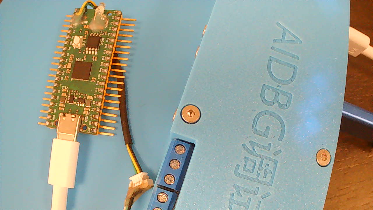

就在昨天,一块 F101 开发板摆在实验台上。人类只对 AI 说了一句话:
"你可以用 fel 命令,进入 fel 模式,然后自行烧录运行。"
接下来发生的一切,AI 独立完成:
它先合上"开关"—— 通过继电器给外设上电,并收到板子的确认回执;
它打开"眼睛"—— 摄像头拍下一张照片,确认板卡上电、LED 点亮、接线无误。下面这张就是 AI 亲眼看到的画面:
它坐进"控制台"—— 通过串口接管终端,日志实时流入:LPSRAM SIZE = 16 MB、spi nor flash 16.000MB、init dram ok……它逐行读懂,判断板子状态健康;
它开口"下命令"—— 在 shell 里敲下 mw -l 0x42000000 0x12345678,回读验证,发现字节写入的坑后自己换参数重试,直到读写回环通过 —— 就像工程师亲手在线改寄存器一样,只是不用人动手;
最后,它完成了一套行云流水的组合拳:重启进 FEL 模式 → 识别芯片 → 初始化 DRAM → 烧录 910KB 固件(790KB/s)→ 跳转运行 → 盯着串口确认新固件启动成功。
全程零人工。人类的工作是:旁观。

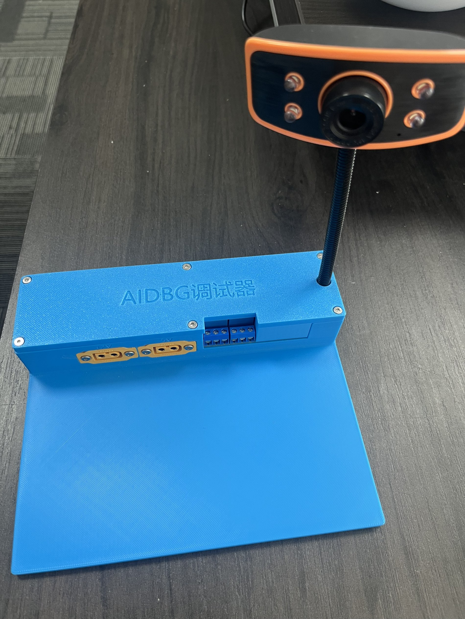

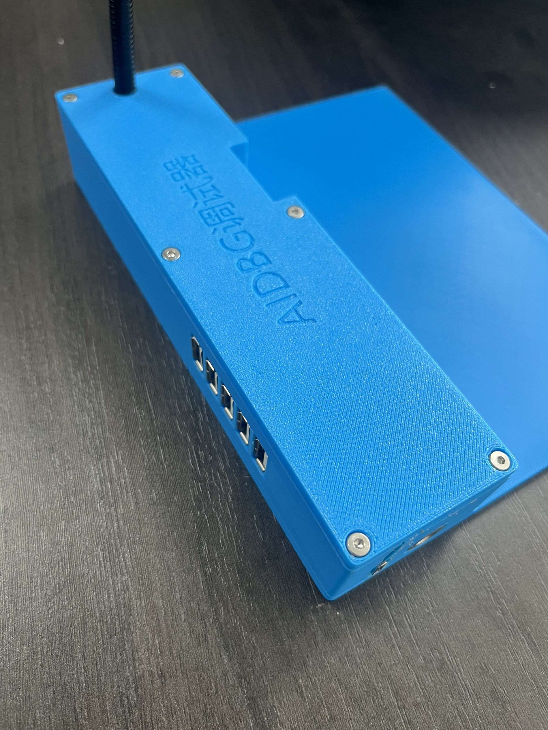

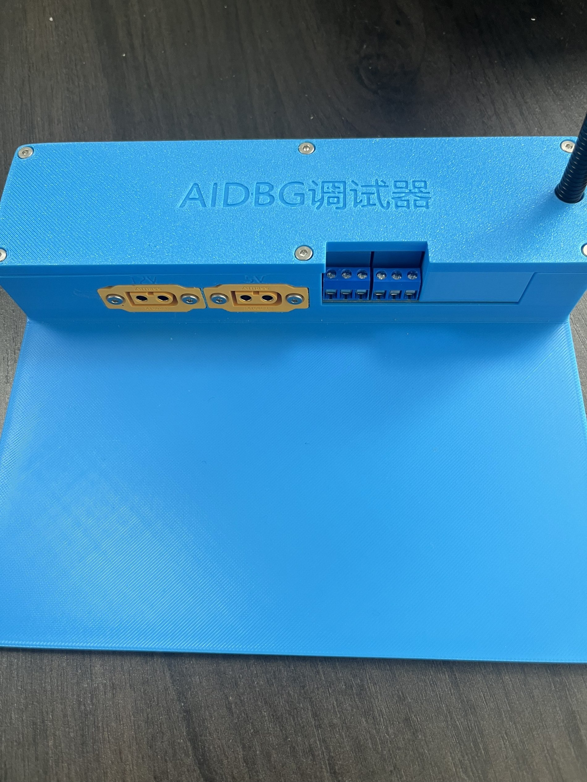

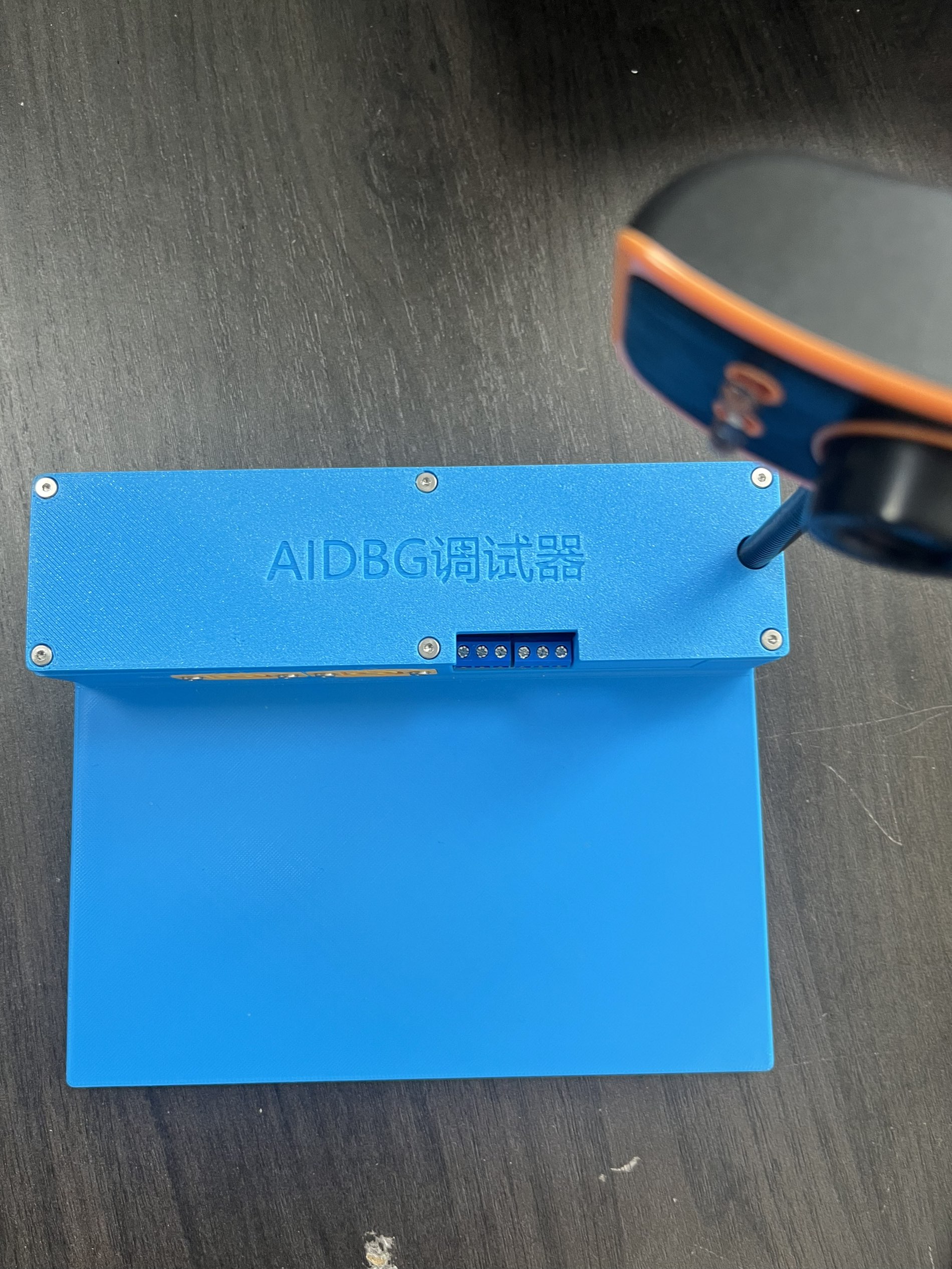

最狠的是:硬件成本不到一顿火锅钱
市面上商业化的自动化测试治具,动辄上万。而 aidbg 配套的 AIDBG 调试器,完全用现成模块 DIY:
  • 12V → 5V DC-DC 模块
  • 7 口 USB Hub(富余的口还能接被测板卡)
  • 4 路 USB 继电器板
  • 鹅颈臂 USB 摄像头
  • 3D 打印外壳
对外的接口只有两个:一路 12V 供电,一根 USB Type-C。周末半天就能复刻一台。
