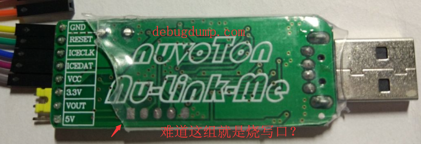

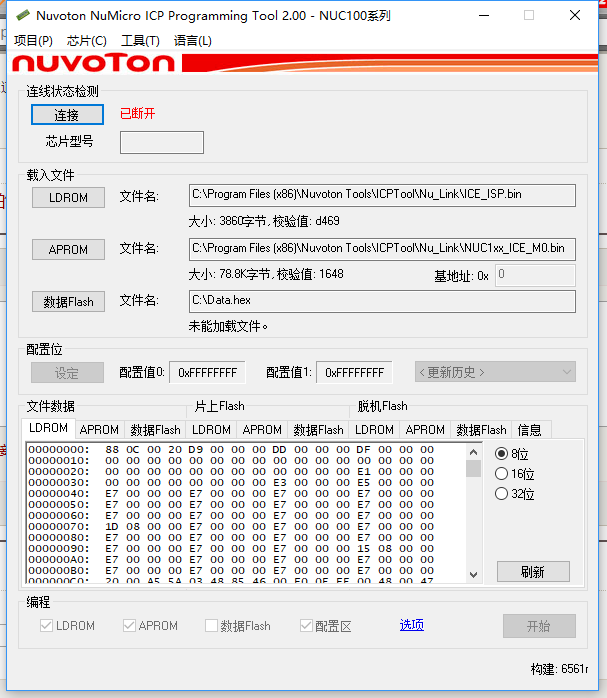

刚刚买不久的NU-LINK挂了,电源和12Mhz晶振都正常,难道是传说中的升级丢了固件?
楼主 #2 2018-06-21 21:55:49
已发帖子: 9,437
Re: 刚刚买不久的NU-LINK挂了,电源和12Mhz晶振都正常,难道是传说中的升级丢了固件?
被拆成酱紫了.
楼主 #3 2018-06-21 22:26:19
已发帖子: 9,437
难道这个就是烧写口?

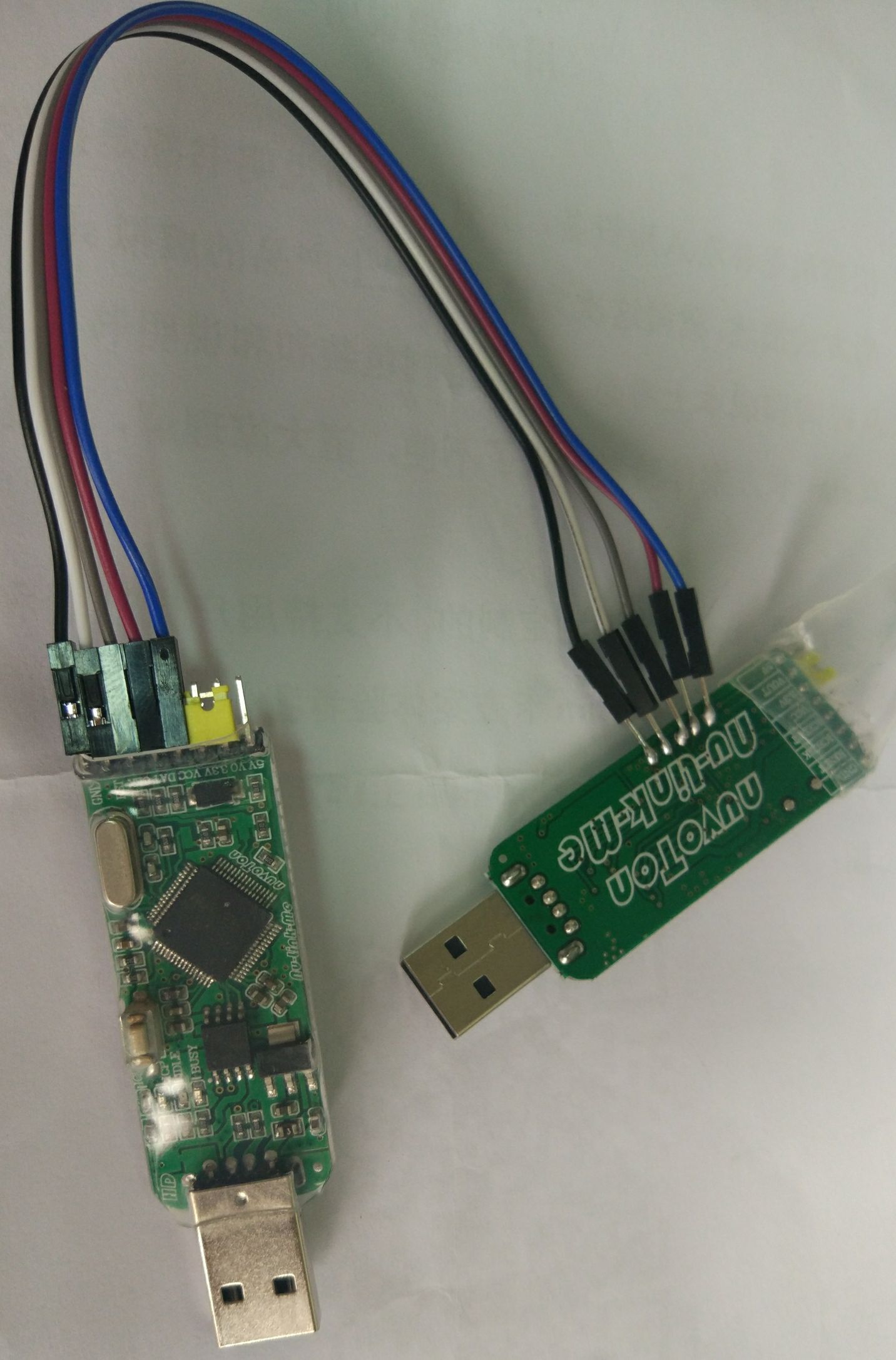

楼主 #4 2018-06-21 22:27:46
已发帖子: 9,437
烧写程序和固件已经准备好了。
明天焊线测试。

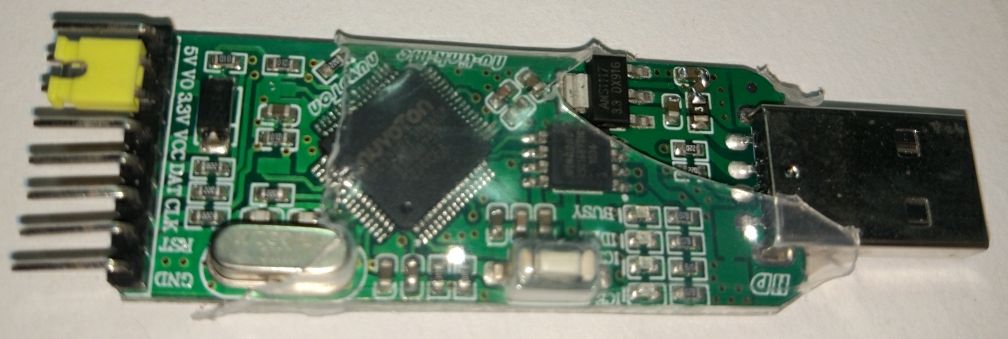

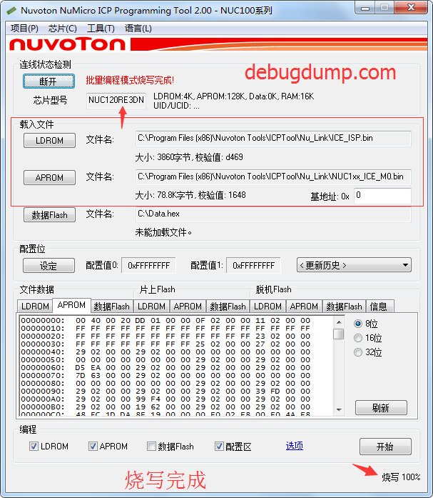

http://bbs.21ic.com/icview-1725166-1-1.html
对于自制的Nu-Link/Nu-Link-Pro板子,烧写固件的方法:
4)把好用的nulink-me的双排(JP1)的其中一排,找到:
1. VCC
2. ICE_DAT
3. ICE_CLK
4. ICE_RST
5. GND
对应的那排,
连接到新做的的nu-link的单排(JP2)上,注意方形焊盘是VCC,用ICP,芯片选择NUC120系列;
应该是这个顺序了.
楼主 #7 2018-06-22 08:30:45
已发帖子: 9,437
终于搞定,感谢各位网友,感谢CCTV, 终于修好了我的 nulink.

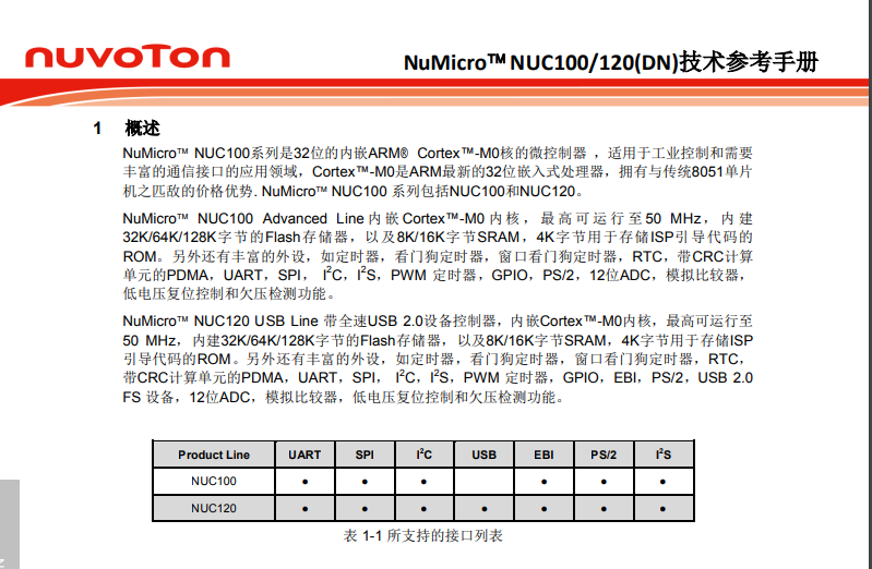

#10 2018-06-22 23:32:11
m1n9
注册时间: 2017-12-15
积分: 16
NUC120ds
看了下手册,CMSIS-DAP或JLINK应该也能刷吧?
http://www.nuvoton.com/resource-files/TRM_NUC100_120(DN)_Series_SC_V1.01.pdf
楼主 #11 2018-06-23 06:49:40
已发帖子: 9,437
理论上用CMSIS-DAP或JLINK也能刷,但是目前不知道怎么处理LDROM,APROM.
