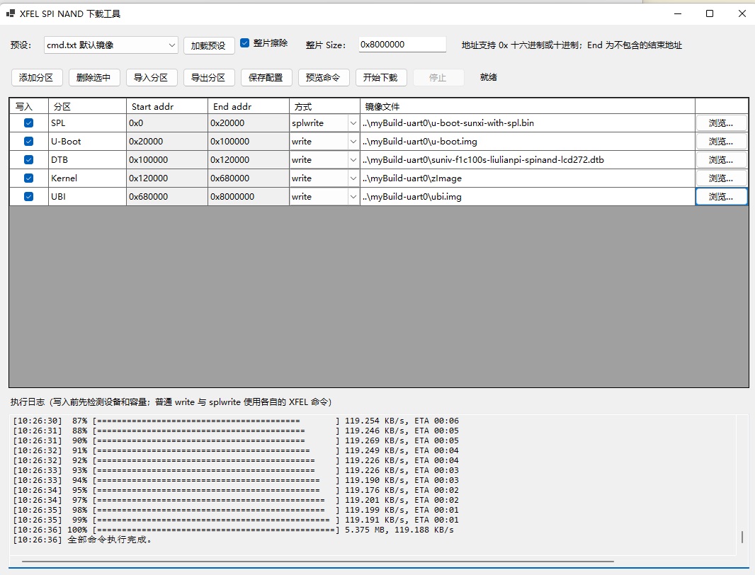

最近在折腾f1c100上的spi nand板子,大佬发出来xfel.exe很好用。但我比较懒,不想每次都进命令行敲命令,写bat运行也都是固定地址。反正就是比较懒了。
于是让AI写了一个UI操作工具,可以导入和导出之前的下载配置。不用每次都设置。个人用起来还比较方便,故分享出来。
界面
tool

既然都AI了,让AI自己调用 xfel 即可
