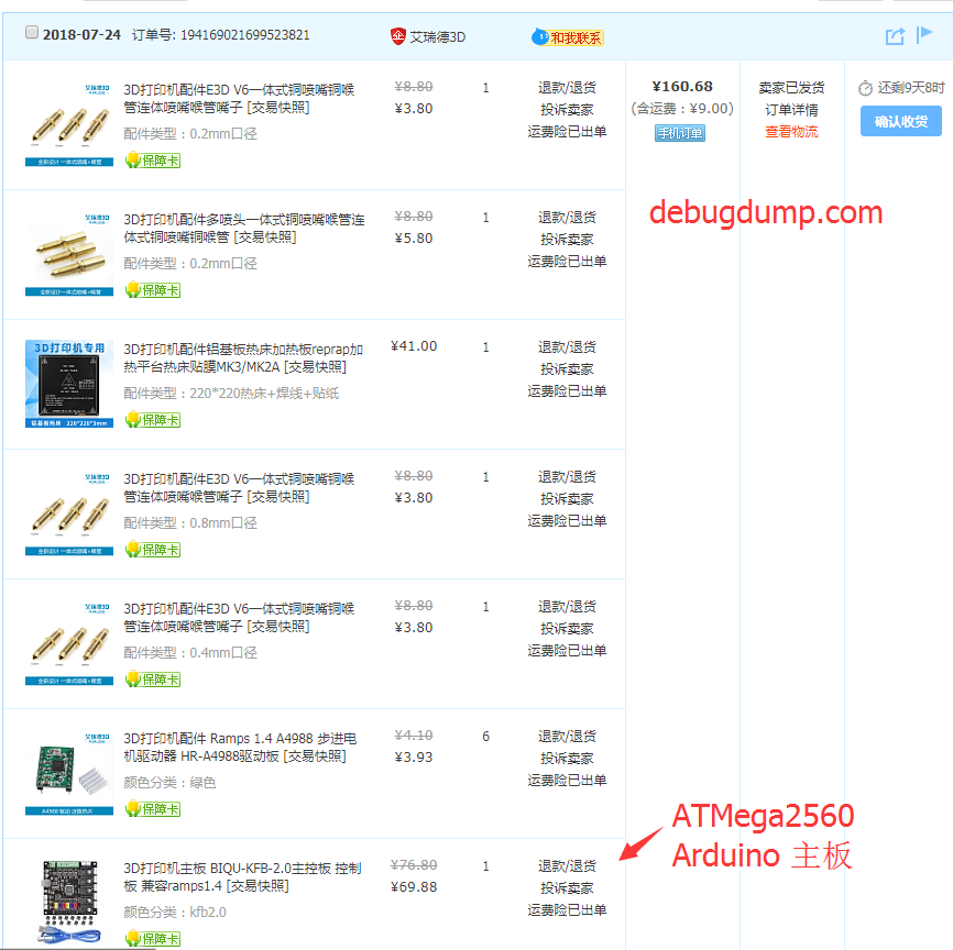

楼主 #1 2018-07-25 09:32:24
买一块3D打印机主板(ATMega2560)玩一下 Arduino 开发(从入门到放弃).
楼主 #2 2018-07-25 09:46:09
Re: 买一块3D打印机主板(ATMega2560)玩一下 Arduino 开发(从入门到放弃).
基于arduino 的 marlin 固件编译成功.

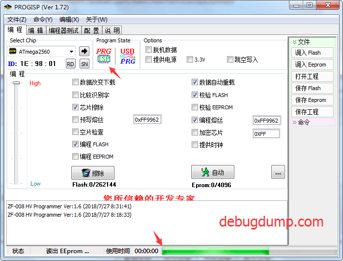

后来发现没有烧录器,不能继续愉快玩耍,所以赶紧淘宝买了一个 USBASP烧录器.
楼主 #7 2018-07-27 08:35:19
使用 智峰1.72编程软件 一切正常, 免驱,使用hid驱动.
楼主 #8 2018-07-27 08:37:26

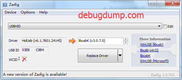

Arduino:1.8.5 (Windows 7), 开发板:"Arduino/Genuino Mega or Mega 2560, ATmega2560 (Mega 2560)"
C:\Program Files (x86)\Arduino\hardware\tools\avr/bin/avrdude -CC:\Program Files (x86)\Arduino\hardware\tools\avr/etc/avrdude.conf -v -patmega2560 -cusbasp -Pusb -e -Ulock:w:0x3F:m -Uefuse:w:0xFD:m -Uhfuse:w:0xD8:m -Ulfuse:w:0xFF:m
avrdude: Version 6.3, compiled on Jan 17 2017 at 12:00:53
Copyright (c) 2000-2005 Brian Dean, http://www.bdmicro.com/
Copyright (c) 2007-2014 Joerg Wunsch
System wide configuration file is "C:\Program Files (x86)\Arduino\hardware\tools\avr/etc/avrdude.conf"
Using Port : usb
Using Programmer : usbasp
avrdude: error: could not find USB device with vid=0x16c0 pid=0x5dc vendor='www.fischl.de' product='USBasp'
avrdude done. Thank you.
烧录引导程序出错。
使用 arduino ide 直接烧录出错.
楼主 #9 2018-07-27 08:51:14
https://rlogiacco.wordpress.com/2016/09/01/usbasp-windows-10/
按上面的url,把设备驱动改成了 libusbK, 然而并没有什么X用.
楼主 #10 2018-07-27 08:53:36
http://irq5.io/2017/07/25/making-usbasp-chinese-clones-usable/
终于找到有用的了,
这哥们也是买了中国版的 usbasp,
结果此 usbasp并非彼 usbasp,
并不是标准的usbasp.
至于怎么能在 arduino ide 下用,还得仔细研究才行。
