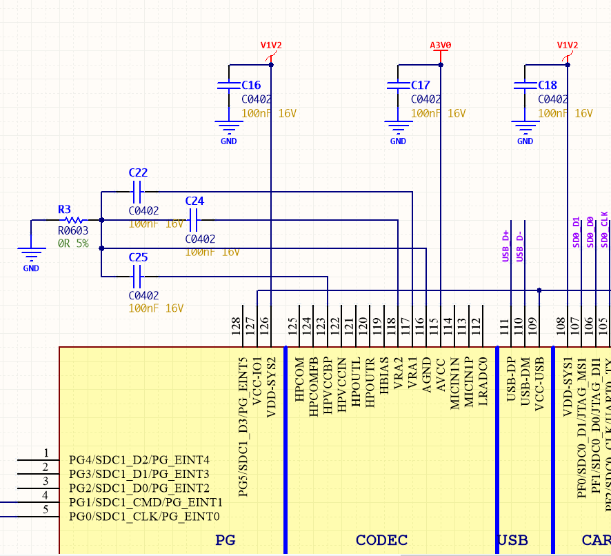

v3s自己打样的板子上电没反应
Your text here打样了几片v3s的板子,TF卡做的系统在荔枝派跟海豚派上 上电自启动都正常,但我自己做的死活没有反应。。。。折腾了一天了,上电插上usb,电脑都识别不到任何东西,求大神帮忙看下。。。
原理图小改了下荔枝派的,因为没有用到音频部分,所以音频部分没有连接,不知道是不是这个原因

晶振有没有起振?
量一下 109 脚, VUSB 有没有电压?
和音频电路没关系.

109脚 VBUS电压3.3V有量过,正常的,晶振没起振倒有可能,我用示波器没量出来晶振的波形来,下午刚下了有源晶振的单,明天确认下是不是晶振问题。

楼主没有用配套的电源管理芯片,而是直接用LDO,这样上点时序能满足吗?还是说不用PMU也是可以的
#5 2018-08-02 18:49:08
Re: v3s自己打样的板子上电没反应
满足时序可以用电容,
或者 dcdc 使能脚用另外一组dcdc的输出电源控制。
时序不满足不会每次都启动失败。

v3s的上电时序要求不高,做的板子外设又少,启动电流也不大,所以图省事就直接用了这个LDO了,输出可以有1A呢。当然了,没用PMU主要是手工焊接成功率不高。。。

解决了,是晶振没有起振的原因,今天换了晶振,重新配了2个15p的电容就能工作了。
