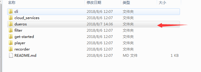

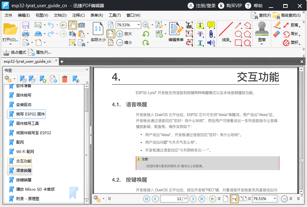

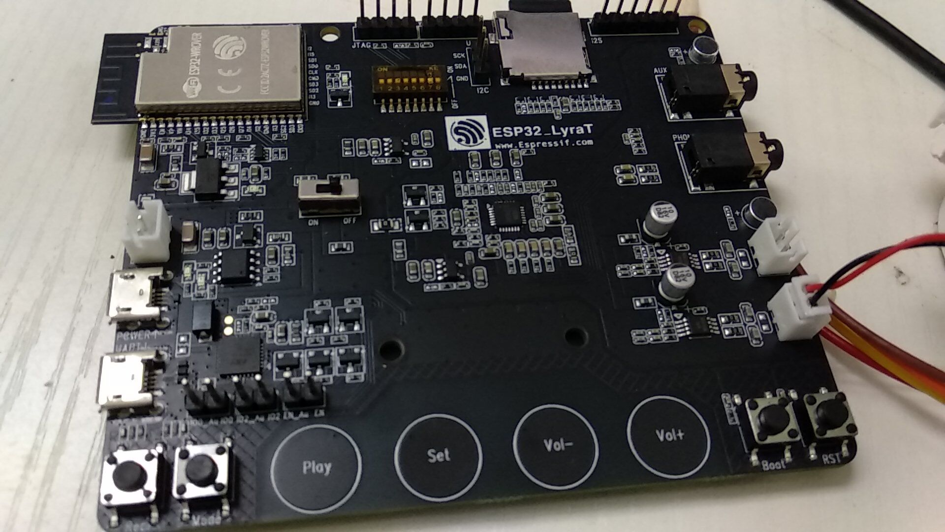

买了开发板ESP32_LyraT,看他的用户手册上是可以语音唤醒的,跑了官方adf的dueros例程,短按按键rec再说话是可以语音交互,但是用手册里的唤醒词没有反应,有大神知道怎么语音唤醒吗?还是我用的例程不对呢?

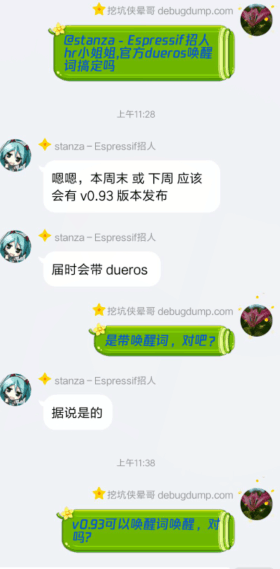

#5 2018-08-09 12:01:12
已发帖子: 9,439
Re: ESP32_LyraT 运行 dueros
#6 2018-08-09 17:23:07
已发帖子: 9,439

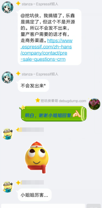

乐鑫是搞定了,但这个不是开源的。 所以不会发不出来,量产客户需要的话才有,走商务渠道。
https://www.espressif.com/zh-hans/company/contact/pre-sale-questions-crm

谢谢晕哥,那我试试看看能不能要到
