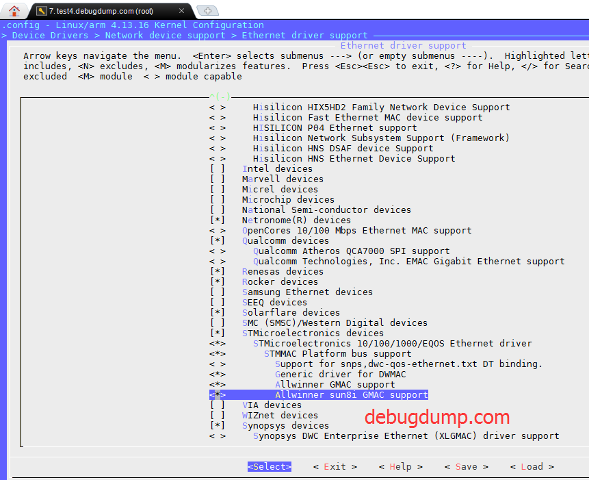

v3s配置网络问题
通过官网文档资料 配置Linux内核网络 的选择 Ethernet driver support —> 出现下面的选项
STMicroelectronics devices x x
STMicroelectronics 10/100/1000/EQOS Ethernet driver
STMMAC Platform bus support x x
Support for snps,dwc-qos-ethernet.txt DT binding.
Generic driver for DWMAC x x
Allwinner GMAC support x x
Allwinner sun8i GMAC suppor
但是我的Linux 目录中的Ethernet driver support 中没有这个选项 Allwinner sun8i GMAC support 这是不是一定要选中

我的这个里面没有这一项 <*> Allwinner sun8i GMAC support
可能是我的Linux版本太低了 你那边有是怎么打补丁的了

我的是 4.13 分支, 你的呢?我没有打过补丁.

我的是4.10.15版本的确实是因为版本太低了 你这边可以给我git个网址吗 我来重新下载一个

git clone https://github.com/Lichee-Pi/linux.git -b zero-4.13.y
你应该也是这个git仓库, 切换一下分支就好了.

我这里是通过搜狗浏览器去下载然后放到虚拟机里面 但是 是下载的4.13 但是配置网络的时候 里面还是没有这一项Allwinner sun8i GMAC suppor
是不是直接从网上下载和git有区别啊

我这里下载了4.13的Linux版本
还是没有出现这两个

重新试了一遍,仍然没有问题

我修改sun8i-v3s-licheepi-zero.dts和sun8i-v3s.dtsi: 文件的时候报错
这里是我加入的

多了一个 emac: ethernet, 导致冲突, 检查 dts, dtsi 文件.

是多了一个 更新了4.13版本后 里面帮你写好了 但是我这里运行Uboot的时候 我也设置了ipaddr报下面的错误 我这里是刚进入uboot就按回车
=> setenv ipaddr 192.168.1.156
=> ping 192.168.1.156
phy interface0
mdio_register: non unique device name 'ethernet@1c30000'
Error: ethernet@1c30000 address not set.
phy interface0
phy interface0
phy interface0
No ethernet found.
phy interface0
ping failed; host 192.168.1.156 is not alive

u-boot 有没有在 dts 开启 以太网?
这个和linux是分开的,要单独设置.

你说的是不是这个啊
aliases {
  • ethernet0 = &emac; 。。。。。。。。。。。。。。。。。。。。。。。
    serial0 = &uart0;

set ipaddr 192.168.1.100
ifconfig eth0 up
[ 34.872597] Generic PHY stmmac-0:01: attached PHY driver [Generic PHY] (mii_bus:phy_addr=stmmac-0:01, irq=-1)
[ 34.884526] dwmac-sun8i 1c30000.ethernet eth0: No MAC Management Counters available
[ 34.892307] dwmac-sun8i 1c30000.ethernet eth0: PTP not supported by HW
[ 36.966606] dwmac-sun8i 1c30000.ethernet eth0: Link is Up - 100Mbps/Full - flow control rx/tx
[ 225.349787] random: crng init done
出现这样的是不是有没有配置成功啊

[ 2.133905] Generic PHY stmmac-0:01: attached PHY driver [Generic PHY] (mii_bus:phy_addr=stmmac-0:01, irq=-1)
[ 2.137185] dwmac-sun8i 1c30000.ethernet eth0: No MAC Management Counters available
[ 2.137219] dwmac-sun8i 1c30000.ethernet eth0: PTP not supported by HW
[ 6.329034] dwmac-sun8i 1c30000.ethernet eth0: Link is Up - 100Mbps/Full - flow control off
我的也是这样, 没有问题.
ip设置是这个命令:
ifconfig eth0 192.168.1.100
