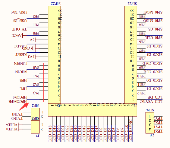

licheepi nano f1c100s PCB板的引脚丝印(PA0..3)应该反了
licheepi nano f1c100s PCB板的引脚标注(PA0..3)应该反了
PCB板丝印的顺序是: GND, 3V3, A3, A2, A2, A0 (这组错了)
SCH的顺序是: GND, 3V3, A0, A1, A2, A3

Re: licheepi nano f1c100s PCB板的引脚丝印(PA0..3)应该反了
/files/members/3/QQ20180913094217.png
/files/members/3/QQ20180916100318.png
PCB板丝印的顺序是: GND, 3V3, A3, A2, A2, A0 (这组错了) ???
两个A2??
PCB板丝印的顺序应该是GND,3V3,A3,A2,A1,A0吧?
正确的顺序是 : GND, 3V3, A0, A1, A2, A3
