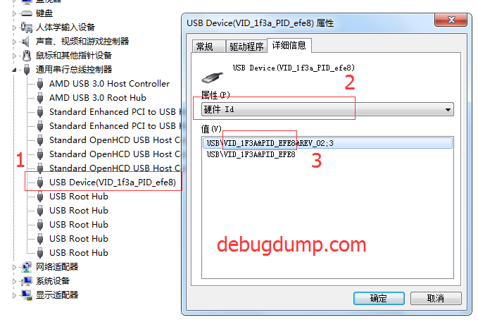

请问一下CP210X驱动如何安装成功
我下了这个驱动并且显示安装成功了,但是开发板连上之后端口只显示了USB Serial Port(COM3)和USB Serial Port(COM4),没有教程上说的silicon Labs CP210X USB to UART bridge。。这是啥原因

感觉是有点问题,应该只有1个串口,
先看下 USB 串口自发自收有没有问题?

我感觉串口有点问题。。。用ESP-WROVER-KIT这个板子就是这种情况,但是我用ESP32_Devkitc_v4这个板子就能够显示出silicon Labs CP210X USB to UART bridge。。。。晕哥能不能教一下windows搭环境。。。我按照教程总是会出现各种问题。。也不知道怎么解决。。

看下PID,VID对不对, 方法同上图.
