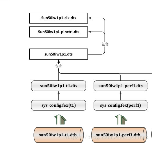

终于知道为什么 f1c100s bsp linux 既可以改 dts, 也可以改 sys_config.fex 来配置设备树的原因了.
楼主 #2 2018-09-22 11:36:23
已发帖子: 9,515
Re: 终于知道为什么 f1c100s bsp linux 既可以改 dts, 也可以改 sys_config.fex 来配置设备树的原因了.
通过跟踪全志Android系统编译及镜像生成过程和阅读手册 A64 dev tree&sysconfig使用文档.pdf, 发现全志A64方案不单继续使用传统的script.fex配置脚本, 而且也加入了设备树的应用.
上图的sys_config.fex就是全志传统的script.fex。 设备树的dtb文件是由dts文件和sys_config.fex文件组合生成. 而且sys_config.fex里的内容的优先级别比dts要高.
