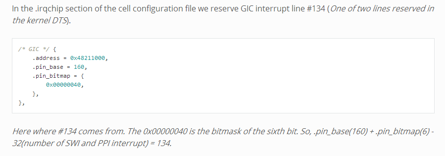

请教一下这个ARM GIC怎么计算的
如果我想添加166呢?

ti am5728 jailhouse部分

struct jailhouse_irqchip {
    __u64 address;
    __u32 id;
    __u32 pin_base;
    __u32 pin_bitmap[4];
} __attribute__((packed));
