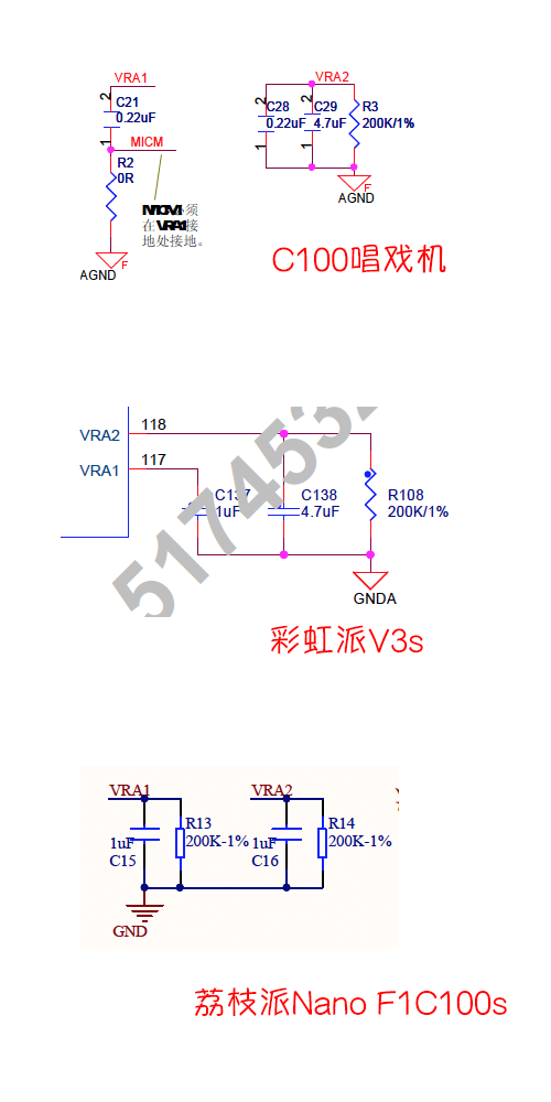

VRA相关电路如下
FluxBB bbcode
楼主 #13 2019-05-29 11:01:43
Quotation
注册时间: 2018-10-04
已发帖子: 296
积分: 259.5
Re: F1C100s的ADC和模拟参考电压关系

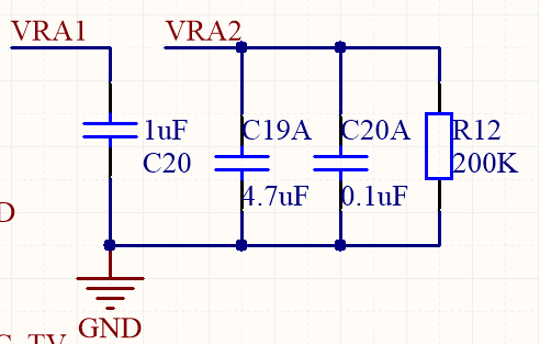

我的板子照着荔枝派Nano(F1C100s)画的,接法跟你的不一样。你的接法跟彩虹派(V3s)、F1C100唱戏机是一样的。
看起来,只在VRA2接200K电阻到GND是合理的,VRA1不需要接电阻。
VRA接法
