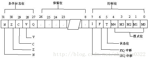

你说的是这个DEMO对吧?
https://whycan.cn/t_1527.html#p8241
比如图上的 CPSR 寄存器打开/关闭 IRQ/FIQ 中断的指令所有ARM9都是一样的,
但是和具体外设相关就不同了,
比如新唐NUC90x用的是 AIC 中断管理(IP???), f1c100s 用的是 (INTC),
还有各自的外设配置(比如上面demo中定时器中断)也要看对应的手册设置。
反正,套路相同, 只是外设不同,指令集、内核都是一样的。

/files/members/3/20140903173055295.jpg
你说的是这个DEMO对吧?
但是和具体外设相关就不同了,
对的 比较在意汇编写的启动文件内容
还有 我把那一段
__asm
MRS temp, CPSR
AND temp, temp, 0x7F
MSR CPSR_c, temp
放入IAR工程 居然认不出里面的汇编指令MRS MSR

IAR里面可能有点点不同,要查一下.
这个是C内嵌汇编, 每种编译器语法都不同,
如果用gcc上面这段也编译不过去.
