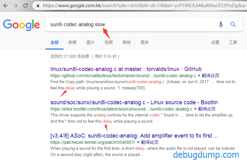

V3s linux 4.13 音频播放延迟了,开始以为是线程同步问题,纠结了很久 (问题由 @Andy1234 解决,欢迎大家验证)
放狗一搜,会搜索同义词, 估计接近真相了

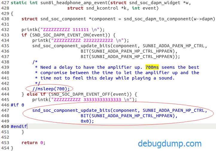

楼主 #15 2018-10-29 11:48:43
已发帖子: 9,522
Re: V3s linux 4.13 音频播放延迟了,开始以为是线程同步问题,纠结了很久 (问题由 @Andy1234 解决,欢迎大家验证)
[ 356.628202] ZZZZZZZZZZ 111111
[ 356.628252] ZZZZZZZZZZ 22222222222
[ 362.408079] ZZZZZZZZZZ 111111
[ 362.408139] ZZZZZZZZZZ 33333333333333
试了一下 12# 朋友的方法, 把功放关闭的代码屏蔽起来, 然而并没有什么用.

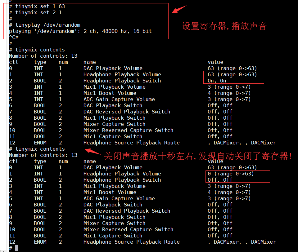

发现关闭播放后约10秒, 自动关闭了寄存器 ? 这个是软件完成还是硬件完成的?

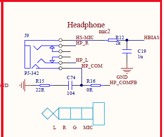

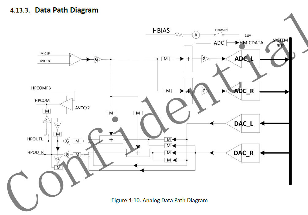

会不会是硬件的原因,虽然codec内部是capless headphone ampilifier,已经抵消掉了直流部分。
但是作为强迫症患者,还是觉得HP_L,HP_R加个小的隔直电容会好一点。
licheepi zero电路(hp)
codec内部结构图:
关于capless headphone ampilifier讲解比较详细的文档
