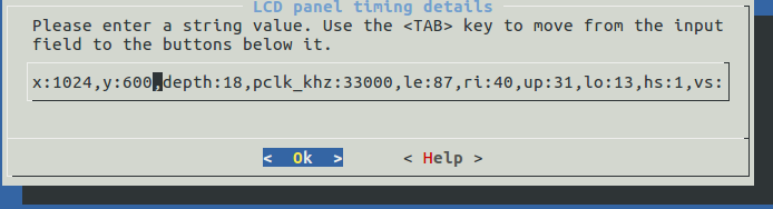

LCD我换为1024*600 在uboot里面也设置1024*600 写到fb的时候就是不显示出来
LCD我换为1024*600  在uboot里面也设置了1024*600   我现在就是单独测试往地址中写ff 屏幕还是没有反应
楼主 #2 2018-11-01 11:05:31
无情一刀
注册时间: 2018-09-04
已发帖子: 723
积分: 690
Re: LCD我换为1024*600 在uboot里面也设置1024*600 写到fb的时候就是不显示出来
这个是我那边配置的

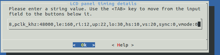

后面弄好了 主要根据厂家提供的参数 我用的是1024*600 厂家提供的参数配置如下截图

无情一刀 说:
https://whycan.cn/files/members/1116/1111.png
与前面的有什么不同吗?
楼主 #5 2018-11-06 11:31:17
无情一刀
注册时间: 2018-09-04
已发帖子: 723
积分: 690
lilo 说:
无情一刀 说:
与前面的有什么不同吗?
有的 后面的那些参数 这些事参数是厂家给的
