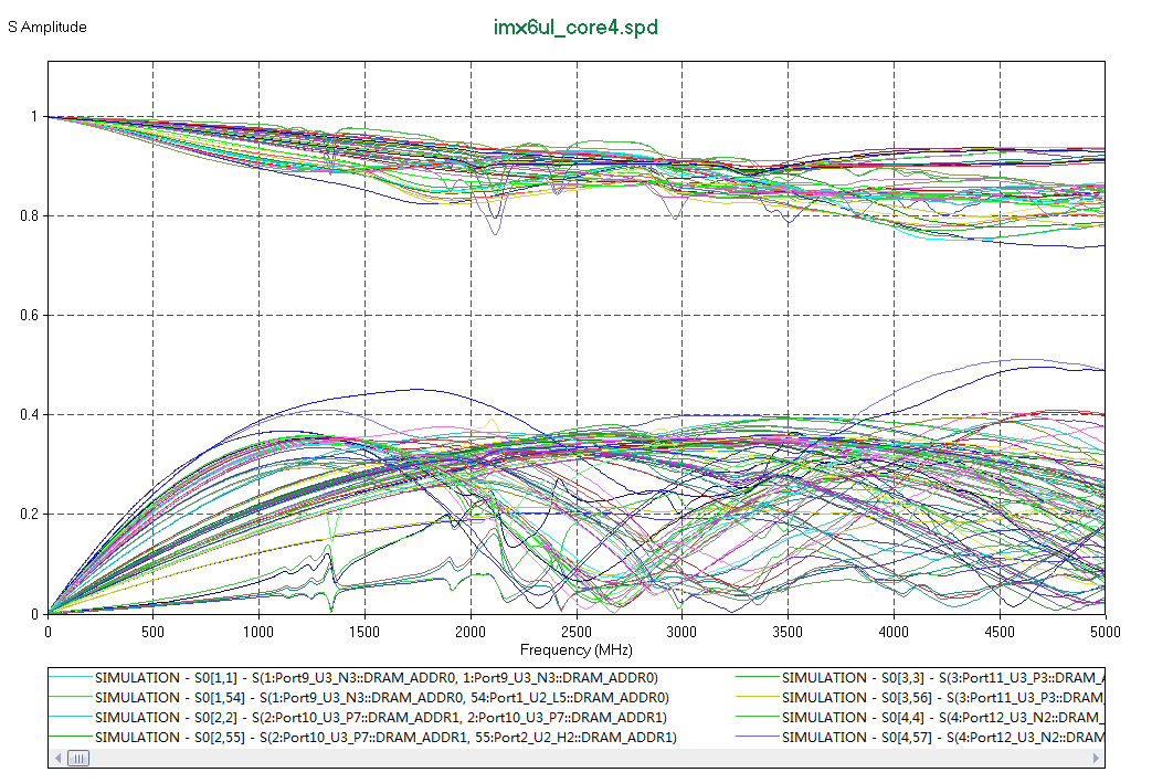

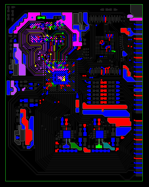

电脑拿到手,先装了cadence和sigrity,先试试sigrity吧,以前画的一个imx6ul的板子,仿一下ddr的插损回损吧
先上allegro的layout:

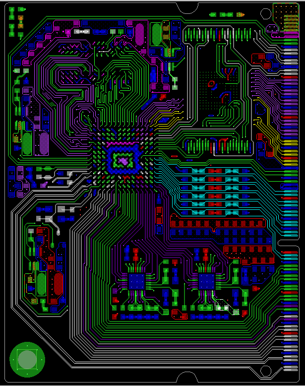

转换成sigrity spd文件后:
DDR3 DQ AC的插损回损:

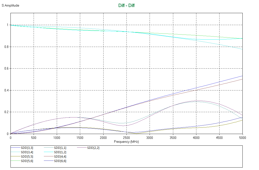

DDR3 DQS CLK差分对的插损回损:
