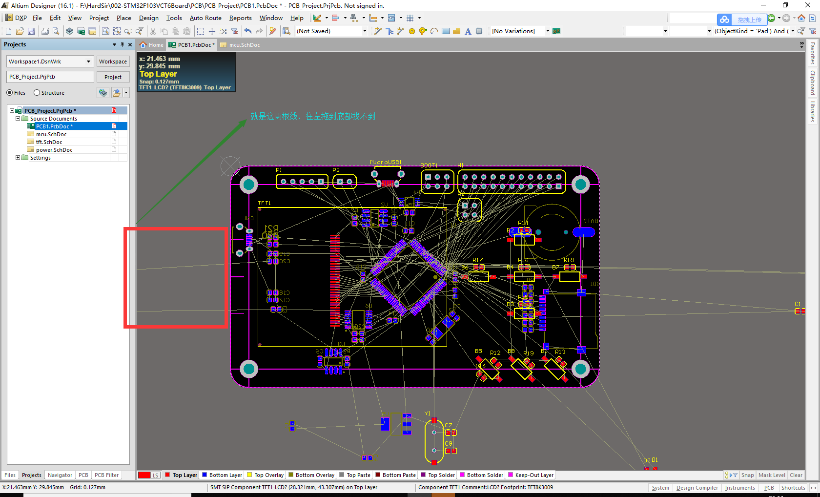

altiumdesigner画PCB时左边惊现两根找不到的线,请问有大佬遇到过吗?
如图所示:

可能是不小心移动元器件时整体移动到了room,元器件被移除设计区了
解决方法是编辑,选中,区域外,然后移动

缩放视图也看不到元件吗?
或者将坐标原点向左边放一点。
或者,试着选中所有元件,整体右移。

谢谢两位大佬。今天删除pcb文件,重新建一个就可以了。。
