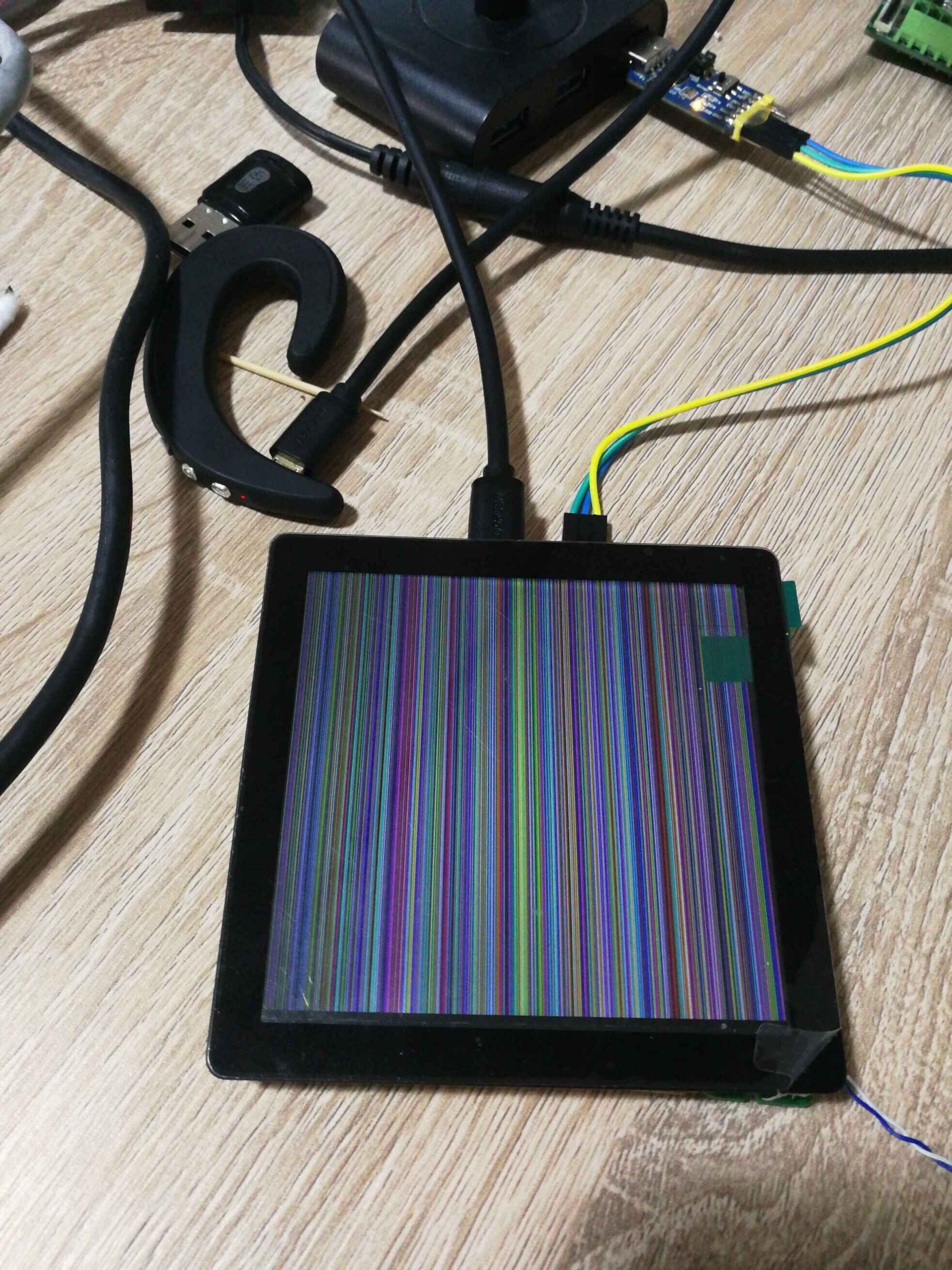

请教一下,屏幕花屏,有哪些情况
请教一下,如果屏幕花屏,感觉是显示驱动没成功,,,参数是正确的(屏相关参数是在别的平台上移过来的),那么有哪些情况会导致屏不能正常工作?

多提供一点信息, 这个只能靠拆, 有没有图片?

这里如何贴图?这个BBCode不会用啊,要不我把图片放到QQ群里吧?
补图:

路过路过,不会.
什么型号的屏?
确认屏没坏?

时序对、参数也对,但还点不亮的话,我遇到过几种情况:
  1. 电源或复位时序不对,比如屏的供电电压不稳,或者RESET脚拉的时机不对。
  2. 初始化序列顺序错了,或者某些延时没加够。
  3. 数据线引脚映射或电压电平不匹配。
