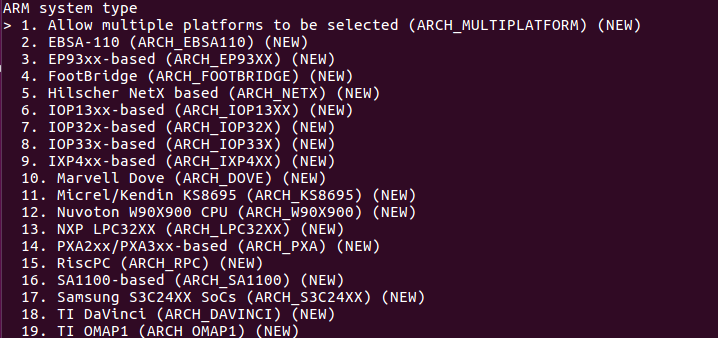

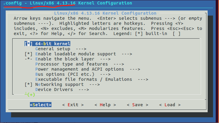

刚才改了make menuconfig后在内核目录下手贱make生成了X86的内核,请问怎么改回arm的内核?我用make ARCH=arm licheepi_zero_defconfig好像不行,编译的后面会让我选择

比较 .config 与 licheepi_zero_defconfig 这两个文件,看是不是一样的
make menuconfig ARCH=arm
make ARCH=arm CROSS_COMPILE=arm-linux-gnueabihf-
就可以回到arm内核了
