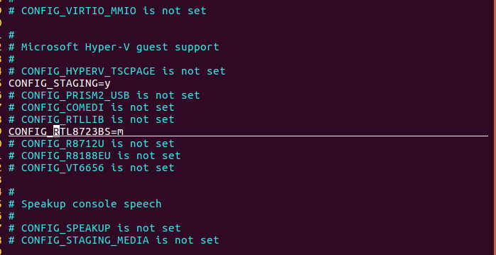

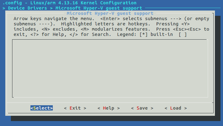

楼主 #14 2018-12-10 18:30:04
605364021
注册时间: 2018-10-23
已发帖子: 251
积分: 251
Re: 关于v3s使用rtl8723bs网卡实现AP模式自启动的脚本
问个问题,为什么不能将rtl8723bs.ko模块直接编译进内核,要手动insmod rtl8723bs.ko模块
图1是内核.config文件,图二是内核menuconfig中的选项,
是因为CONFIG_RTL8723BS = m ?
#15 2018-12-10 19:01:21
已发帖子: 9,520
直接编译到内核估计也没什么问题,看目录就知道了RTL8723BS驱动处于实验体验阶段,怕影响内核稳定性吧,个人猜测。
