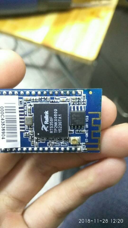

Q群里面这个只卖 30块钱, RT5350F/RT5350 方案
