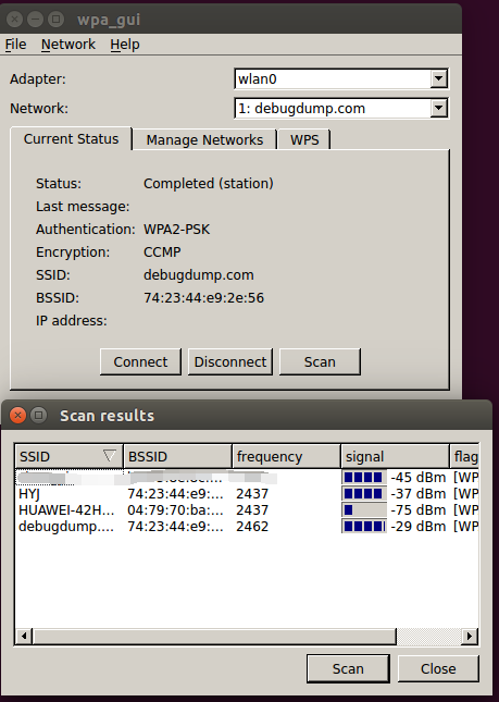

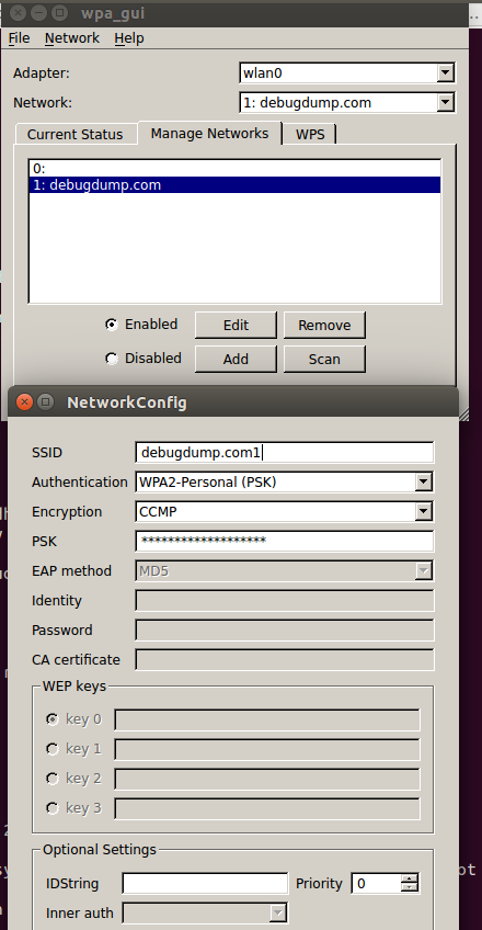

apt-get install 直接安装, 试了一下ubuntu的,还是挺不错的:
