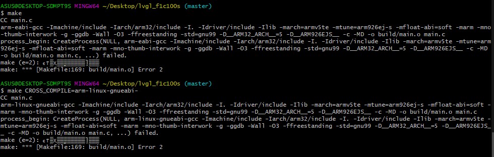

lchjng
注册时间: 2020-02-02
Re: lvgl移植到裸跑的f1c100s上
你好,晕哥,请问楼主的那个参考程序,如何在win7的环境下用什么工具编译啊
#21 2020-02-04 18:36:57
awfans
注册时间: 2018-04-03
已发帖子: 264
积分: 264
lchjng 说:
https://whycan.cn/t_3649.html#p33367
编译软件下载: https://launchpad.net/gcc-arm-embedded/4.9/4.9-2015-q3-update
Linux 编译软件下载: gcc-arm-none-eabi-4_9-2015q3-20150921-linux.tar.bz2
编译软件可以用上面的gcc, windows/linux 版本都有,
make 在 linux自带, windows 的 msys 软件包也带 make.

#23 2020-02-05 12:06:08
lchjng
注册时间: 2020-02-02
awfans  感谢你提供的说明,根据链接发现GCC 编译器不支持ram9 ,麻烦给一个新版的,最好能有编译步骤,谢谢啦

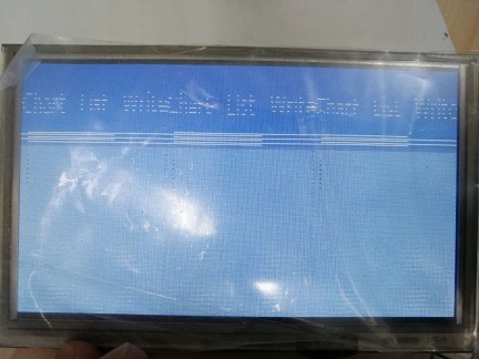

我的lcd是480*272的,我修改了fb-f1c100s.c 里fb_f1c100s_init函数里的
pdat->width = 480;
pdat->height = 272;
以及lv_conf.h里的
#define LV_HOR_RES          (480)
#define LV_VER_RES          (272)
但我编译烧录了这程序,显示的是乱的,怎么回事呀?程序还要修改什么吗?
#29 2020-05-22 14:56:30
kq851211
注册时间: 2020-05-01
已发帖子: 49
积分: 34.5
解决了
